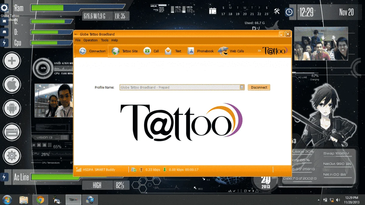

OK na po mODEM ko DETECT na DETECT na at
PERMANENT UNLOCK nA rin sya :)
SALAMAT TS :D

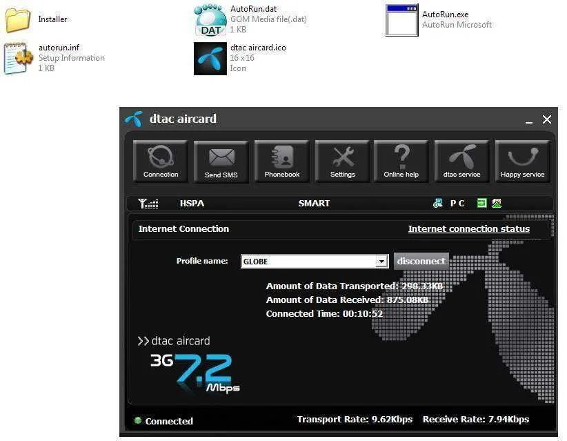

yan po yung ginawa ko sa Modem ko .
nung ini uninstall ko yung Globe DashBoard tas ni re install ko hindi na naiinstall yung driver nya..prang Card Reader na lng sya..
Buti may nahanap ako na solution..
