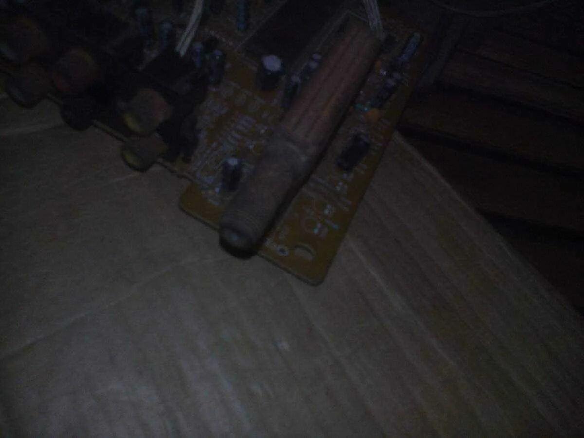

nung inaayos ko po itong tv nasa school ako at na goground lang ako pag humawak sa bakal ng lamesa pero po nung inuwi ko na goground nako kahit na d ako naka hawak sa bakal..ok lang naman po yung ground ng picture tube kac nakakabit naman po sa crt board.
tingin nyo po yung po ba na sobrang liit na rking galing sa flyback? saan saan po sigurong parte dumikit ang cold ground para makaconect sa flyback para matingnan ko po at ma ipaghiwalay para po mawala yung ground na nararamdaman sa antena
