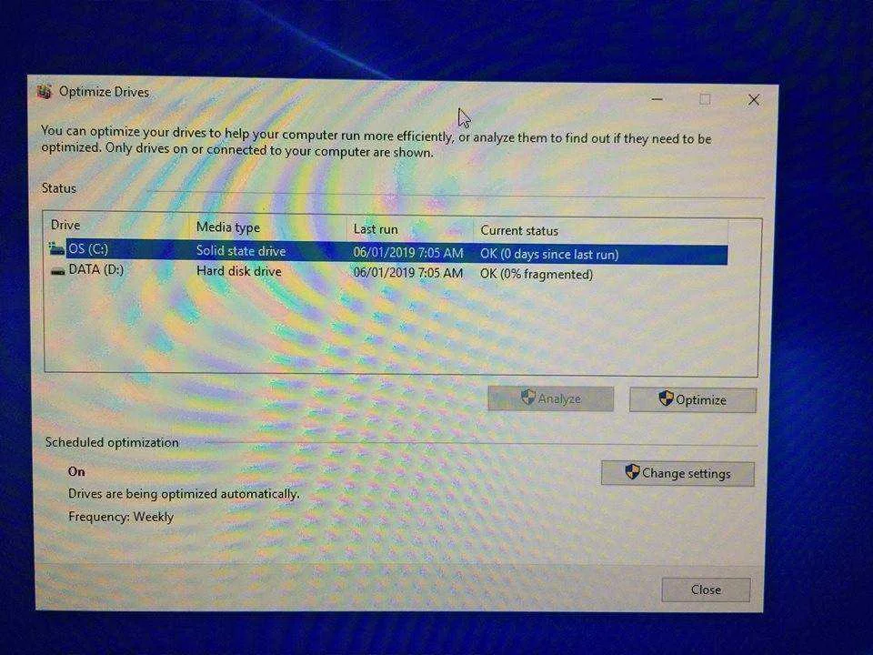

Patulong naman po ako. Hindi na talaga mag bootup sa windows yung pc na ginagamit ko laging "No bootable devices found". Nababasa naman yung sdd at hdd pero dun sa boot sequence/boot priority hindi nag appear yung sdd or hdd
Ito po model ng pc. Dell Inspiron 3670. Sana may makatulong. Thank you

Nareset ko na yung BIOS at naka set na din sa UEFI pero nung magformat na ako hindi nag appear yung sdd, hdd lang yung nag appear. Hindi ko tuloy maformat yung sdd
ay kelangan mo iconvert sa gpt yan..punta ka cmd
type mo diskpart
type list volume
type select volume (kung anong volume ung ssd mo
after mo maselect
type clean
after ng clean
type convert GPT
type exit exit again
magiinstall na yan
