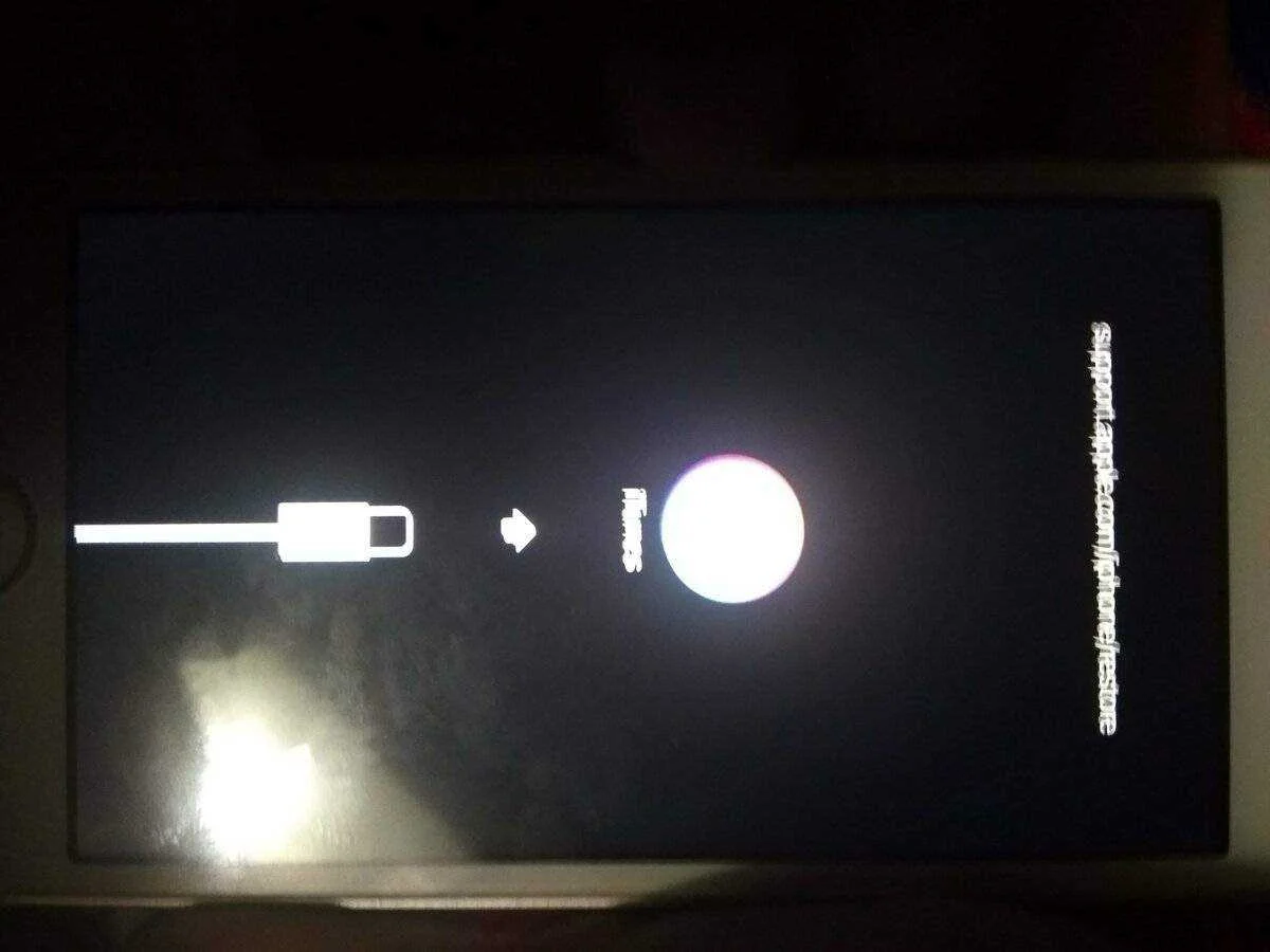

Hi guys Bat po ganon error po pag restore kopo using latest itunes. May ibang paraan pa po ba na pwedeng gawin? Stock po sa connect to itunes na logo.
try mo... kahit anu jan unahin mo. try mo isa isa mag pag 4013 parin ang error code nand na ang tama niyan
*redownload ipws(if naka unli ka)
*use other cable
*use other pc installed with latest itunes
*DFU mode then restore
*use other cable
Wala napo bang ibang tools na pwede?
Failed to flash rin po sa 3utools
Tiyaka sanpo makikita yung mga compatible ipsw para sa ip5s using 3utools?
failed parin talga yan. sa site nila search mosa google "3utools firmware" yung pinaka una click mo then piliin mo nalang device mo with matching model. tapos lalabas sa babayung may green dot yun ang pwede mong i flash pero ang alam ko once na na flash mo na ang lastest firmware hindi kana makakapag downgrade kashit kulay green nakalabas jan sa site
Pero pwede parin pong iflash yung latest?
