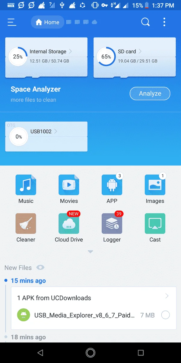

patulong nmn ako sa otg ko
n UK ng una nakakapagmove kami ng mga videos
pero d nagtagal lahat ng mga nililipat namin nag aauto delete..
d rin say binabasa ni es file kya d ko makita kung talaga bang nadelete ang mga files..
inupload ko ung ss ng es file ko. sana may makapansin
thanks in advance

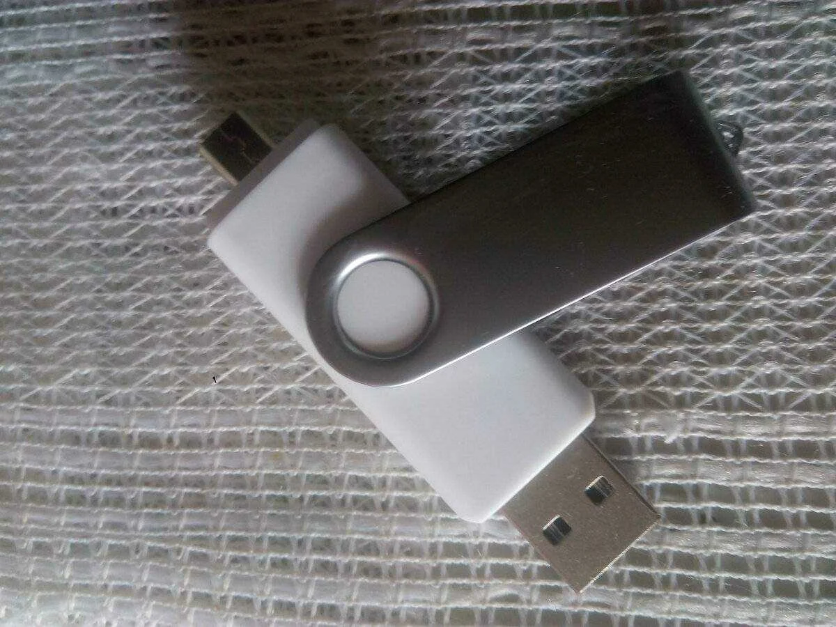

wala pong legit na otg drive na 1Tb. at most 64 or 128Gb lng po supported kahit sa SD.
yang ganyan po na drive, either 16Gb po yan or 8Gb real capacity, inexpand po sa 1Tb, pro ang twist po nyan is lahat ng lalampas sa real capacity ng drive is corrupted or fragmented files po. China made po yan na drive. inaakala lng ng drive na 1Tb sya when in fact 8Gb or 16Gb lng pala sya.
yang ganyan po na drive, either 16Gb po yan or 8Gb real capacity, inexpand po sa 1Tb, prô ang twist po nyan is lahat ng lalampas sa real capacity ng drive is corrupted or fragmented files po. China made po yan na drive. inaakala lng ng drive na 1Tb sya when in fact 8Gb or 16Gb lng pala sya.
tnx sa info lugi kamo dun ahh napagastos kami sa fake n drive... ngayon alam n namin n wla pang 1 tb n drive sayang mga videos n ipinasok namin
