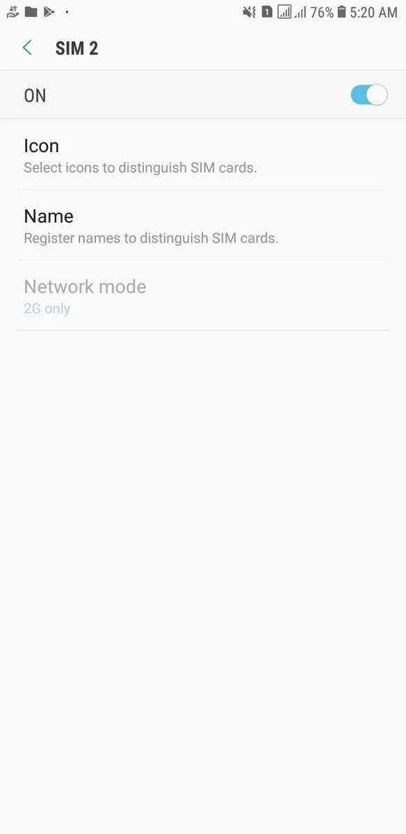

Goodmorning po! So kakabili ko lang po kasi ng globe locked na phone, bali yung sim1 lang ang globe locked at yung sim2 eh openline. Ang problema ko eh hindi gumana yung data ni sim2 kapag sun/smart ang sinasalpak ko. Naka 2g only siya at hindi ko mapalitan, baka may nakakaalam kung paano ito ayusin. Thank you!!!
Anong Brand ba niyan??
Kung SAMSUNG, mag- flash ka ng Firmware na openline gamit Odin..
Kung ibang Brand naman, pero MTK yung chipset flash mo gamit SP Flash Tool..
Pero sa tingin ko hindi mo gagawin.. :v
Ganito ang gawin mo..
Mga Kailangan mo..
- Desktop PC / Laptop
- Internet Connection
- USB Cable (yung sa Charger pwede yun!)
Step by Step!
- DL ka ng Firmare sa Google! Search mo lang, "Samsung Model XTC Firmware" ..
- DL ka ng ODIN, latest ODIN.. Kilala ni Google si ODIN di ka mahihirapan maghanap..
- DL ka ng Samsung Driver, kilala din ni Google yan..
- Install mo si Samsung Driver..
- Extract mo si Firmware at ODIN..
- Open mo si ODIN at sa BL, AP, CP at CSC diyan mo ilagay yung sa na- Extract mo sa Firmware
- I OFF mo si CP, tapos sabay-sabay mong pindutin yung HOME BUTTON + VOLUME DOWN BUTTON + POWER BUTTON , para mag- BOOT siya sa download mode..
- ngayon, connect mo si CP sa PC/Laptop at i-Start mo si ODIN.. Then wait mo matapos si ODIN..
PS: Youtube ka muna kung pano mag- Flash sa ODIN para nakikita mo manually.. Safe po yan, ang pag- Flash sa ODIN
Mga Kailangan mo..
Step by Step!
PS: yôutubê ka muna kung pano mag- Flash sa ODIN para nakikita mo manually.. Safe po yan, ang pag- Flash sa ODIN
Sige boss ta try ko, thank you
