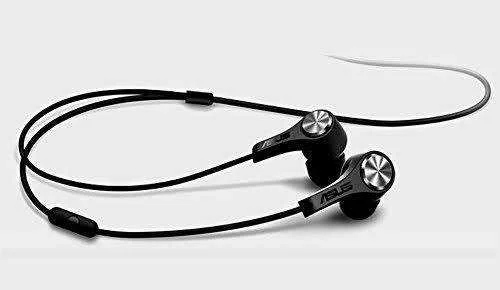

Asus Earphone
Ano po ang color coding ng wired niya
Naputol po kasi sa may bandang head pin niya yung mga wired. gusto ko sanang ayosin at suldahin. Kaso hindi ko alam kung saan ko ito ikakabit eh.
Ito po yung ginawa ko kaso
Iba ang tunog niya parang lata na nasa kuweba.
Color nga mga wire niya is
Green
Gold
Red
Green + gold combined
Pa help naman po sa may alam diyaan.

ginawa ko na dati yan haha sa samsung naman na headset xD nung binalatan mo yung balot ng jack na yan dapat maingat para makita mo kung pano arrangement nyan hehe

Oo sir binalatan ko siya at hinay hinay kong binalatan. Kaso may plastic pa pala. Na nakalagay. Kaya no choice akong tangalin. Kaya ayun hindi ko na nakuha ang pattern niya ng color kung saan ikakabit. Ang kapal kasi nun plastic na nakabalot. Dinahan dahan ko naman ang pag tangal kaso. Nadala rin yung mga wire niya.

sa samsung kase na headset transparent yung plastic kaya kita yung pattern hehe, bili ka nalang bago mura lang naman yan :D
- Green & Red = left & right signal audio, yan yung papuntang speaker ng earbud..
- Gold = Ground
- Green + Gold
Green = microphone
Gold =Ground
Sa bandang dulo ung patulis ang left s.audio.. 2nd right s.audio.. Kahit magkabaliktad yung red & green ok lang.
3rd ay ground 4th microphone. Pagsamahin mo yung 2 gold.. Kasi yung isa ay ground para sa spkr at isa naman ay ground para sa microphone.
Ingat ka lang sa pagsolder boss baka magmelt yung plastic insulator nya.. Wag masyadong ibabad ang soldering tip baka sumombra sa init malusaw yung plastic.
- Gold = Ground
- Green + Gold
Green = microphone
Gold =Ground

Hindi ko masyadong maintindihan sir
Ano yuong eh so sulda ko sa pinaka taas na kulay?
Paki fill up daw po sa may 1st 2nd 3rd at 4th.
- Gold = Ground
- Green + Gold
Green = microphone
Gold =Ground
So bale parang ganito sir
1st-Red/Green
2nd-Green/Red
3rd-RedGold Combined
4th-Gold
Or ganito yung sa inyo sir
1st -Green or Red> Earpiece
2nd -Red or Green> Earpiece
3rd -Gold> Ground
4th -Green Gold Combined> Earphones Microphone
