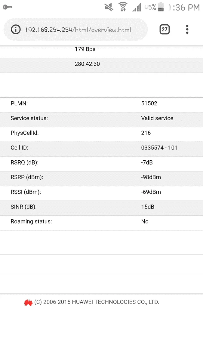

Finally nakuha ko rin, yung device status pala is equivalent sa device information option ng Firmware ko. May thread na kaya about sa difference ng mga values na yan kung meron at walang mimo antenna? Maraming salamat sa inyo guys.

Kung ang values ng signal mo ay:
Rssi: -65db to -75db
Rsrq: -6db to -10db
Rsrp: -85dbm to -102dbm
Sinr: >=12db
Maganda ang reception mo from the tower. Kung mabagal pa rin ibig sabihin congested na ang tower. Maglagay ka man ng antenna maliit na maitutulong.
