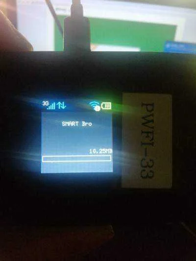

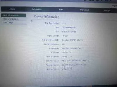

Guys pa tulong naman po kung sino may alam sa inyo king anong nagyari dito sa smart bro pocket wifi ko lagi na lang 3g kahit na auto naman yung network selection.
Kapag nilagay ko 4g yung network nya wala naman signal.
Dati kasi laging naba-block yung SUN sim ko gamit ko smartbro pocket wifi tapos na unblock ko naman sya gamit ang ROAM ON/OFF . Una wala naman problema kasi nalabas naman yung 4g pero nitong isang linggo pagkatapos ko mag unblock ng SUN sim ko hindi na nalabas si 4g .
Sinubukan ko ilipat yung SUN sim ko sa smartphone at ayun naka 4g naman sya.
Sinubukan ko din gamitan ng Smart LTE sim si Smartbro PocketWifi pero 3g pa din nalabas at pag nilagay ko sa 4g yung settings nya wala naman signal.
Ano kaya posibleng nangyari sa Smartbro PocketWifi ko ?..
Posible po ba na Smart network mismo ang nag block sa 4g ng pocket wifi?.
or na DDOS po ba ako dahil marami akong site na pinupuntahan?.
Any comment or suggestion para sa inyong solusyon.
