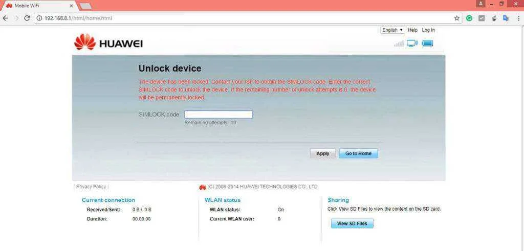

How To Unlock Easily
BASA MODE Muna
Ito na Po ung Pinaka-Madaling Paraan Para Ma-Unlock ang 936 na Totto Level
Muka lang mahaba kasi naka Include dito ang mga Picture at kung papaano Mapa-USB MODE ang MODEM
Para Mapa-connect sa PC . USB to USB
At Di binubuksan ang Unit Marami na nag kalat jan na Procedure
Na sayo parin kung saan ka hiyang :)
I hope na di lalabas ito sa iba
Para sa Mga Newbie na Katulad ko
Follow This

PREPARING USB MODE ( GREEN LIGHT ) sa USB PARA MA-UNLOCK at MA-FULL ADMIN
