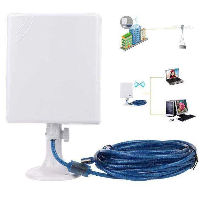

Ask ko lang mga ka phc, kung gagana ba 10-20 meters na usb cable extender gamit usb wifi dongle.
Di ko kasi masagap ng malinaw yung wifi ng kapitbahay ko :)
Or baka pwede din high gain outdoor antenna usb wifi adapter tulad nito

Need ko ng pang outdoor. Yung usb wifi dongle nagawan ko na ng paraan para di mabasa, kaso yung wire ko bitin para makuha yung 60 percent pataas na signal ni kapitbahay.
Hmm outdoor antena lang ang pagasa paps
Kung may nakakaalam kung gagana 10 to 20 meters na cable, ok na paps. May nabasa kasi ako sa isang site(di ko matandaan) na after 5 meters daw baka mawalan ng supply or di maging stable or di recognize ni lappy.

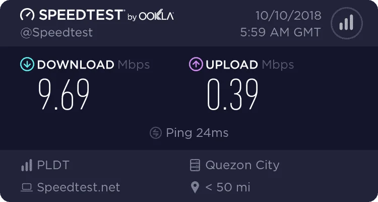

Ganito kasi current set up ko ngayon, usb wifi dongle using 2 pcs. usb cable male/female(pinagdugtong) na nakakabit sa laptop, gamit ethernet port ng laptop(nakashare) sa linksys wrt120n router. Pc ko saka pc ng bayaw ko connected sa linksys router(using wired ethernet cable), tapos tablet/cellphone connected sa wifi ni linksys. May net naman si pldt up to 1 to 2mbps kaso minsan bumibitaw sa hina ng signal. Pero may position ako na pwede ko lagyan na need ng 10 to 20 meters na usb cable male/female. na stable ang signal ni pldt, up to 10mbps palo.

gamit ko dati 10meters ng usb cable extension bili ko sa lazada okay naman siya basta 10m di ko pa na test yung 20m dahil wala ako at generic lang halos lahat yan, points lang na need mo eh wag lang magagalaw yung usb port sa pagkakaplug ng usb cable extension, 10 usb cable extension + tenda u1 para maabot ko sa 2nd floor ng bahay para mataas sa obstacle katulad ng puno at pader

Yown, ty idol, 10 meters nalang bibilin ko, pero nagawan ko ng paraan ngayon, using old bm622i antenna, tinnangal ko ung laman, nilagay ko sa loob ung usb wifi dongle + usb extender, gumana siya na parang parabolic dish, nakuha ko 40 to 55 percent signal. Pero bibili pa din ako ng usb extender male/female para mas mapastable ko or yung long range antenna usb wifi.
Binago ko na din yung set up, usb dongle(using usb extender) to laptop to switch papuntang pc, pati router kinabit ko din sa switch para sa wifi.
