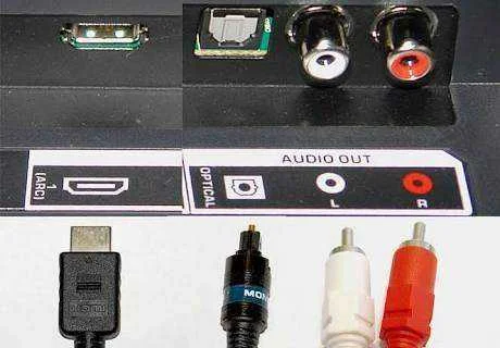

Pag hdmi ba gamit tapos my speaker ka tvplus to tv using hdmi at tv to speaker using rca cable ba? O tvplus using hdmi to tv at tvplus to speaker using rca cable? Alin yung tama dyan?
Kung HDMI ang gagamitin...
Kukuha ka ng audio sa TV...
Kelangan meron audio out ang TV...
Kung meron, gagamit ka ng rca papunta sa speaker (ampli)
Kung wala audio out ang TV,
Tingnan mo kung meron headset ang tv,
Kung meron, gagamit ka ng baby jack ang dulo ay rca, papuntang speaker...
Base sa experience ko with HDMI but not exactly with TVplus kasi RCA lang ang sa amin, ang alam ko na mangyayari ay
TVplus HDMI > TV > TV audio output (maybe 3.5mm or RCA or combi) > Speaker
kasi alam ko ang audio nasa HDMI agad e kaya mapupunta lahat ng audio sa TV. Unless iba ang pagkakagawa sa TVplus.

Thanks bali gagawin nalang tvplus to tv using hdmi then tv to speaker using rca? Wala kasing headset output tv namin e
Basta nakasalpak na yung rca sa tv automatic na di na magagamit built in speaker ng tv? Bibili din kasi ako ng speaker kaya nalilito ako
Hinde...
Tutunog at the same time,
Ang TV at ampli (speaker) kung kukuha ka ng audio sa audio out...
Kung merong headset ang TV at doon ka kukuha ng audio, mawawala sounds ng TV, speaker lang ang magkaka-audio...
Hinde...
Iba ba yung volume ng tv sa tvplus?
Yes,
Separated sila...
Adviced ko lang...
Kung ang volume ng ledtv ay hangang 100,
Gawin mo lang 10...
Sa TV plus ka magko-control ng volume,
TV plus na ang gagawin mong master volume...
Kahit naka 0 volume ba yung sa tv pag sa tv plus naman ginawa mong 100 my sounds ba nun?
