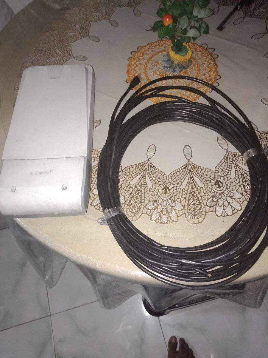

mapapagan pa ba to naiwan lang ng dating naktira sa bahay ano po complet set nyan

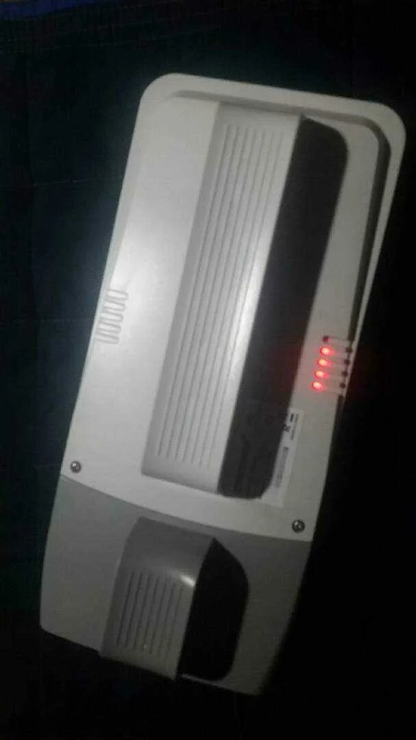

Pakikuhanan po ng malapitan yang sticker na yan. May dalawang klase kasi nyan: OD-235 (Globe) at OD-350 (Smart).
So depende kung Globe yan or Smart, pwede nyo pa pong magamit yan. Lagyan nyo lang ng tamang SIM card. Pero meron pong kulang yan. Kung Globe yan, meron sya dapat PoE injector at 12V adapter. Kung Smart naman, ang gamit nila ay yung router na meron ding PoE ung WAN port.

Smart gold po ang simcard nasa loob nyan nilagay ko sa cp ko wala ng signal.OD-350 nakalagay.

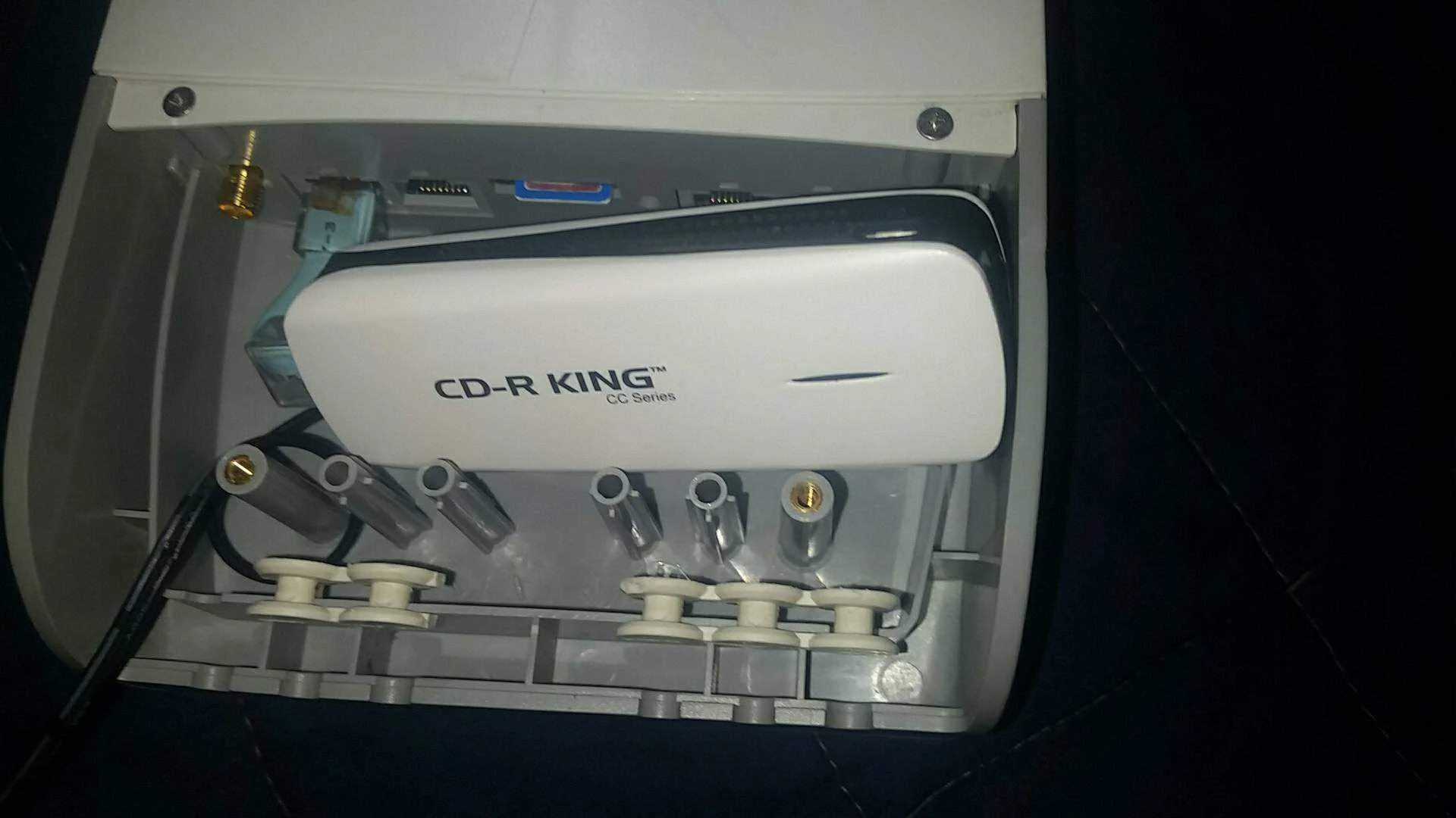

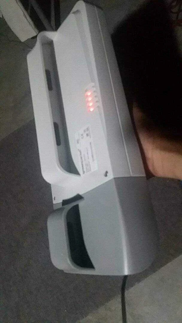

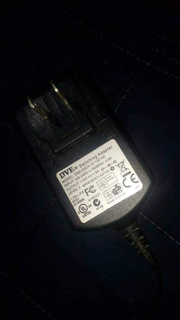

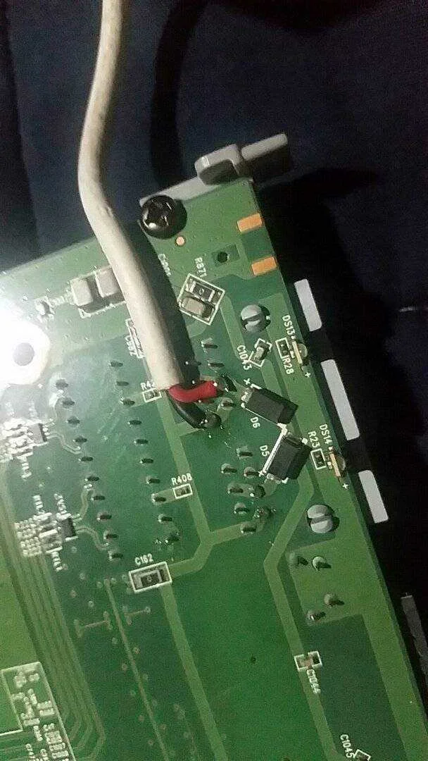

Master, meron akong ganyan outdoor modem OD-235 siya, pare-pareho lang ba ang power circuit niyan sa LAN cable 12volts pala yan. Di tulad ng sa cannopy 29.5volts pataas nag-hahanap ng compatible power supply.
Opo, 12V lang yang mga OD unit na yan. Mas mataas nga talaga ang voltage ng mga canopy. Mejo mahirap hanapan ng adapter pag nawala ung original. Pero wala na rin namang kwenta ang mga canopy ngayon kasi lahat puro SIM-based na.

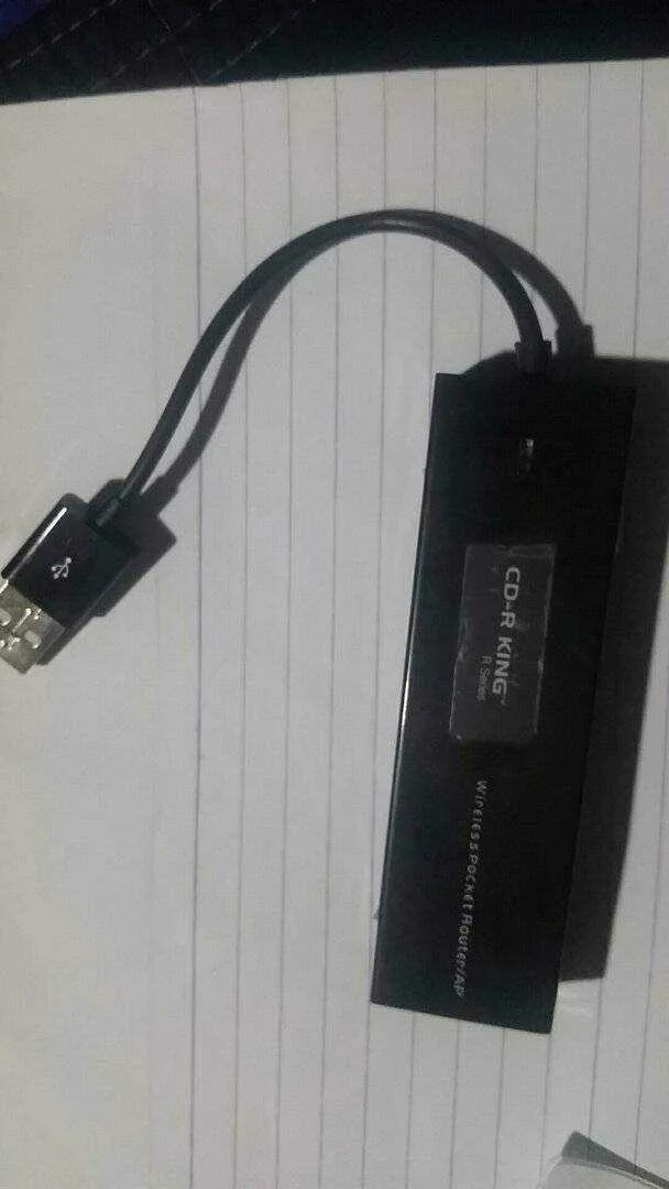

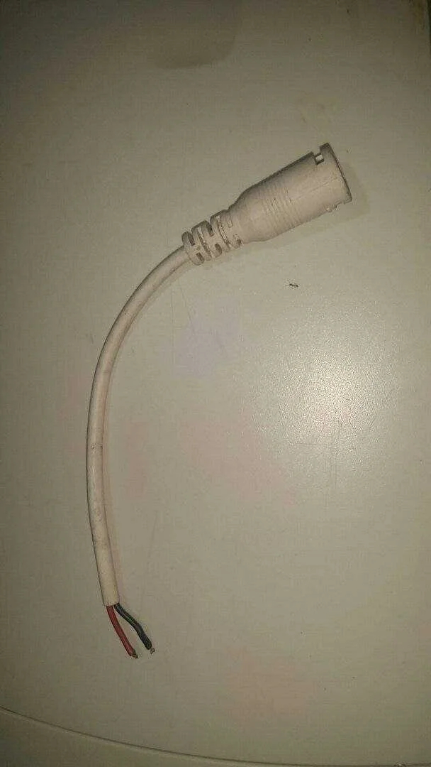

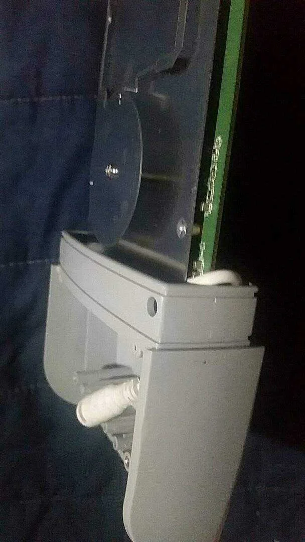

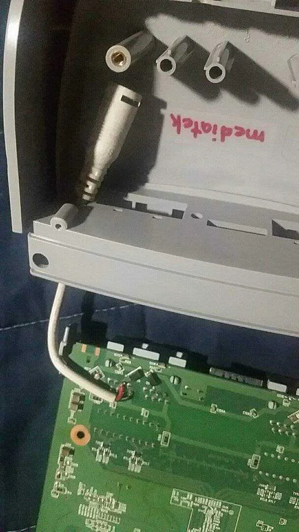

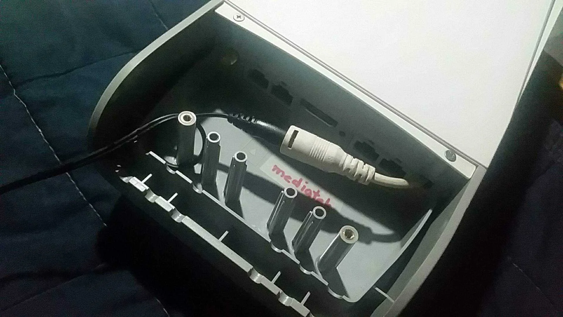

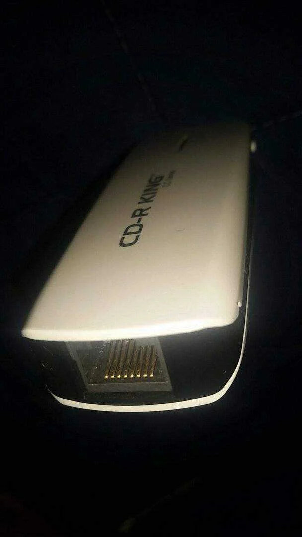

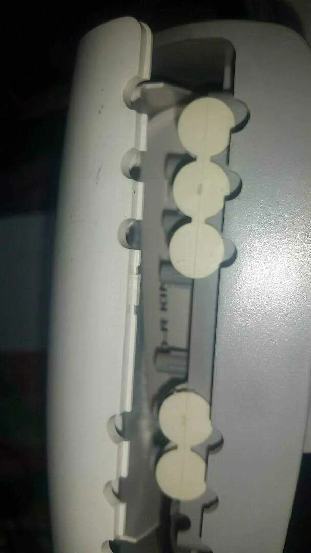

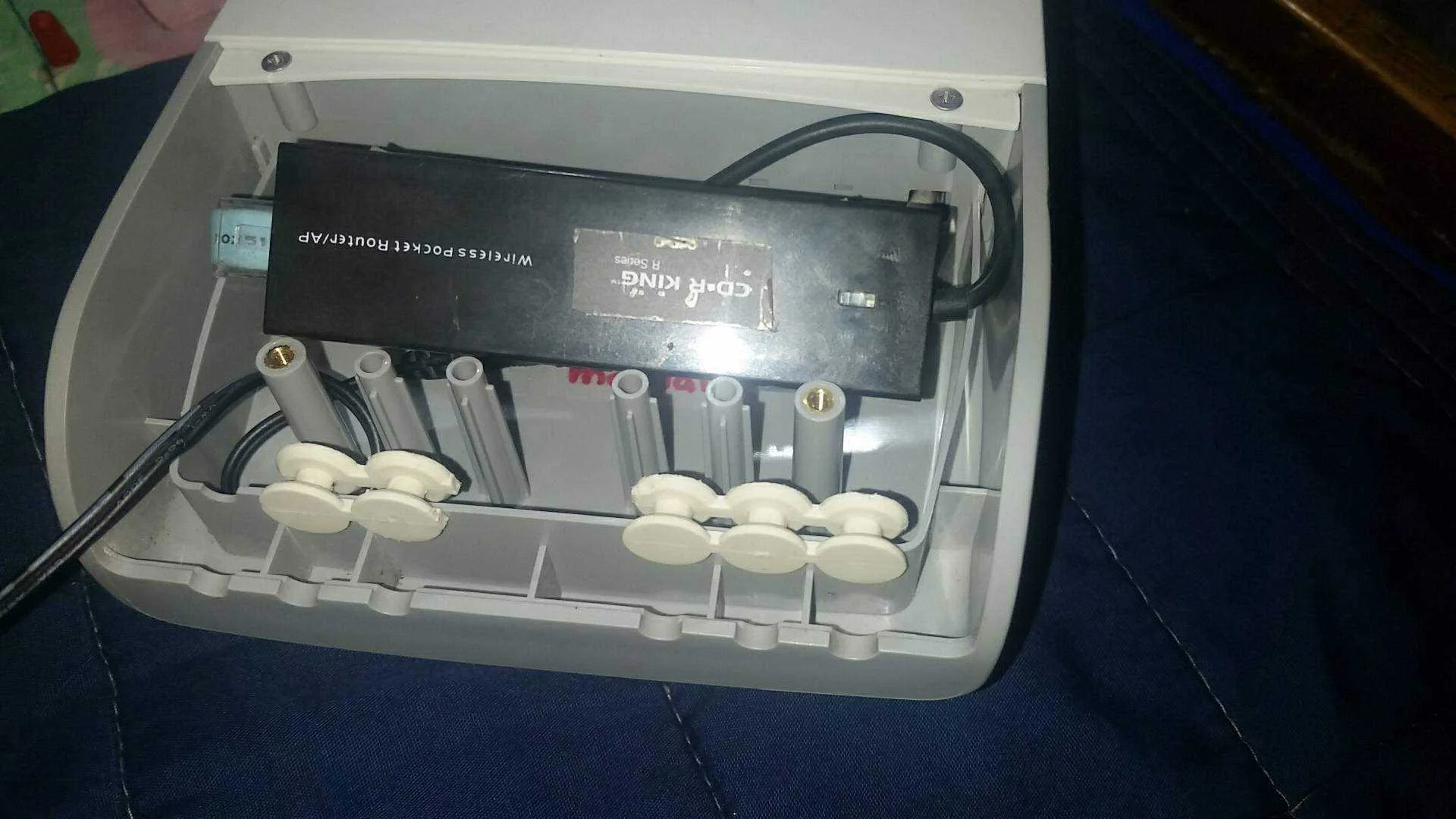

Salamat Master binuksan ko rin ang unit malinis naman at parang working pa siya, kaya naghanap ako ng paraan makakabitan ng female connector with wire to adaptor hininang sa main board at don ko narin dinaan sa butas ng extention antenna kasi wala nang wimax.

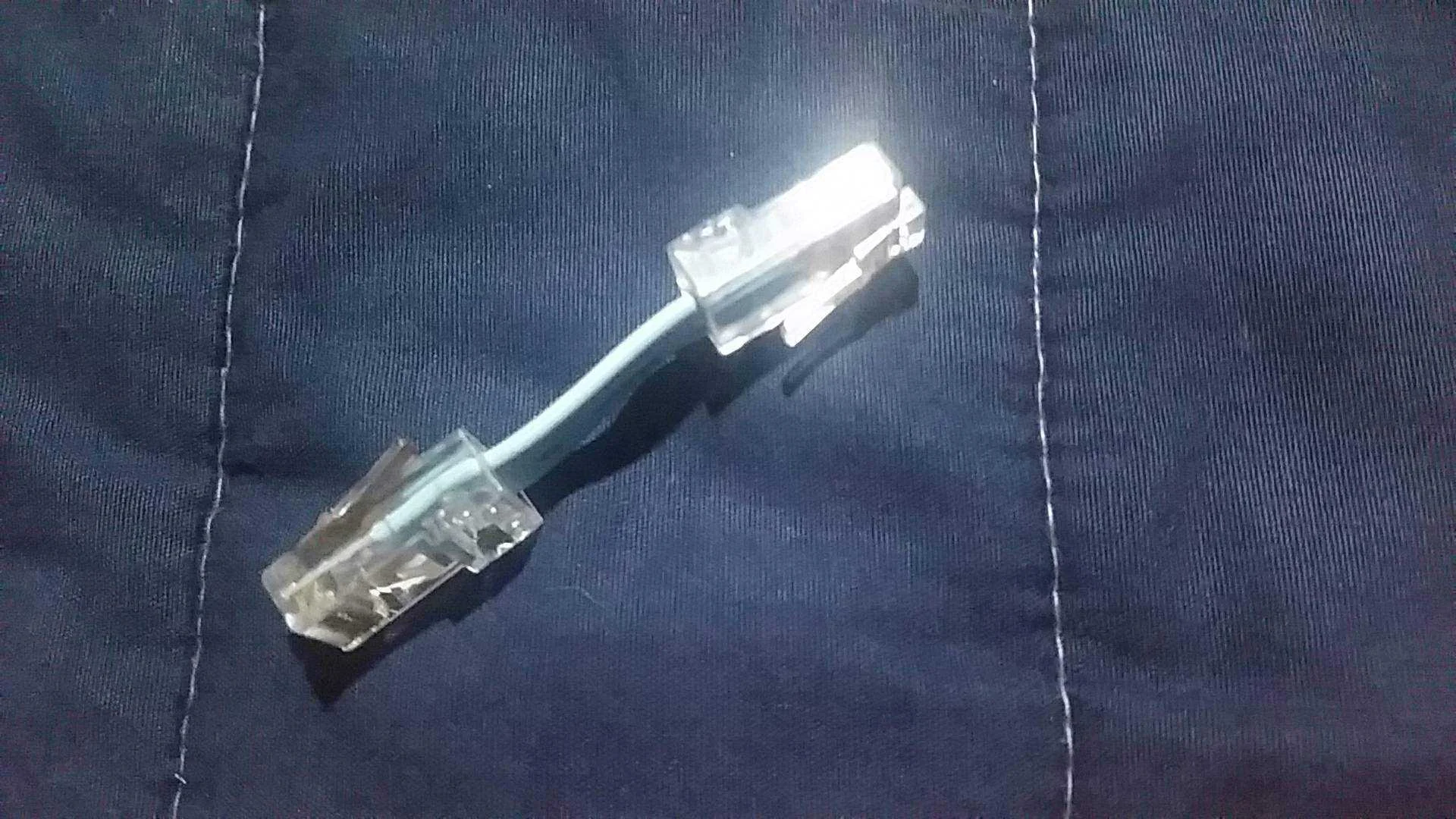

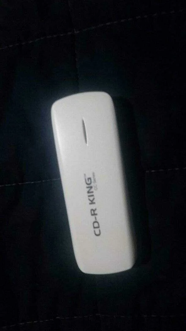

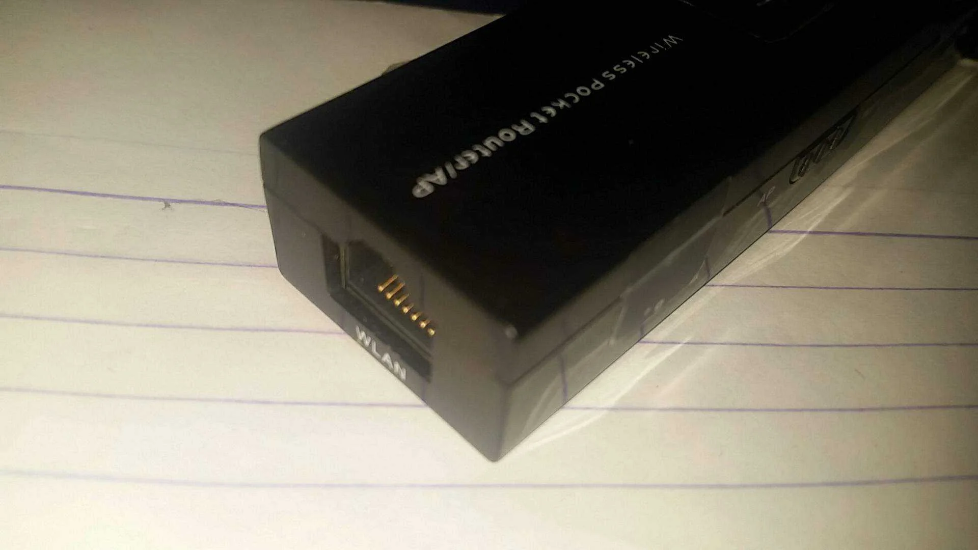

Tsaka nilagyan ko narin ng mini router yung LAN to WiFi converter at may four pairs CAT5 LAN wire para wala nang tumagos na 12v sa mini router, Pansamantala wala pang 12v to 5volts para iisa na lang ang power supply nila.
At na config. na rin ang settings sa gui niya lock to LTe nagagamit na parang as may built-in Wifi na rin ang dating malinis tignan, adaptor na lang ang nasa labas ng od unit.
May mga pictures na para madali nang pag kabit o mag lagay ng mini wifi router sa OD-235 mga cd-r king ang aparato.
