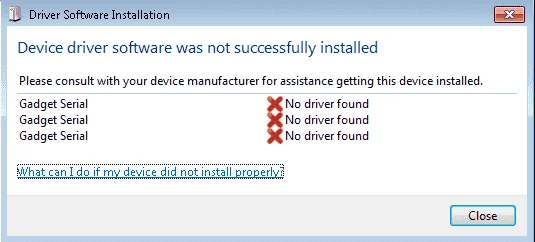

Samsung j2 sinaksak ko
windows 7 32 bit
nakakonek sa internet
oo na try ko na apat na usb port at ibat ibang wire na subukan ko na
mag root sana po ako eh
cellphone po ba yang nka insert
yes po cellphone mag root sana ako
baka po need maginstall ng usb driver na compatible po sa device para basahin
anong usb driver po kaya pwede install dito mag root kase ako
Pag Samsung kailangan pa ng Samsung USB driver.. Ganun rin sa Galaxy S6 ko tapos Windows 7 lang.. pero Windows 8.1 na gamit ko kaya hindi na kailangan ng USB driver.. pag Win 7 kailangan talaga..
Ganyan talaga kasi hindi na updated yung driver ni windows 7. Lalo na at nka off yung auto update mo. Kasi pg wala yung driver automatic na huhugot si Windows sa Internet, kaso pg off yung auto update,local disk lng yung search nito.
