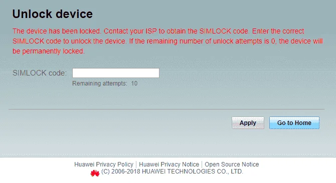

Kung may unlock code ka, salpakan mo lang ng unsupported SIM card ang modem mo. Meaning, other than the network kung saan sya originally gumagana. Halimbawa, Globe sya gumagana, lagyan mo ng Smart. Then open mo ang web UI ng modem mo. Type mo ang IP address sa browser, usually 192.168.8.1 or 192.168.254.254. Kung d mo sure, tingnan mo ung sticker sa likod or ilalim. Need mo muna mag-login after that. Normally, nakalabas na agad dun ung lalagyan mo ng unlock code (see screenshot 1). Pero kung hindi sya kusang lalabas, punta ka sa Settings tab, then Mobile Connection (see screenshot 2). Pag hindi gumana ung code na ginamit mo, wag mo ng ulitin kasi malamang hindi yun ang tamang code. Take note, limited to 10 attempts lang kaya wag mo ng ulitin ung code pag hindi gumana.

SS1
