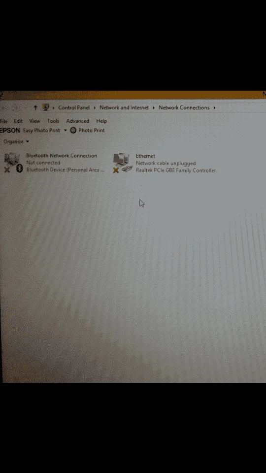

guys patulong naman , wala na kasi ma detect na wifi ung laptop ko e . tinignan ko ung network kaso ung nakita ko lang ung ethernet connection . d ko na makita ung wireless internet connection para sa wifi . supposedly windows 10 ung lappy ko tapos ni pa reformat ko kasi na corrupt ung hard drive . then pagkakuha ko ng lappy ko tinignan ko ni revert back nila sa windows 8.1 then wala na ung wireless connection . ayos pa nman ung wireless adapter nun e pero sabi nila nag download na sila ng driver para sa wireless pero ayaw padin daw gumana . sabi daw nasira ung wireless adapter nun . patulong nman po . ask ko na din kung pag na revert back ba sa old version na windows mawawala padin ba ung wireless internet connection ko kahit nag download na ako ng driver ?

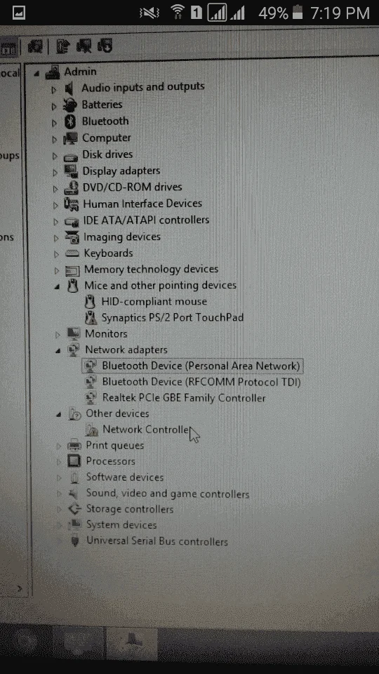

check mo device manager>>Network Adapters, Yung may exclamation, try mo Update drivers>>Search automatically for updated driver software o kaya Properties>>Details>>Hardware IDs, Copy-Paste sa browser
na try ko na po un . tinignan ko ung lan connection sa control panel . ung ethernet connection lang ung nandun pero ung wireless internet connection wala na po
Pero, sa device manager , wala bang exlamatory mark sa device manager?
At wala yung Wifi Chip mo doon? Kasi hindi magiging ganyan yan, kung hindi nakuhanan ng wifi chip iyan. kasi nga you mentioned it. kapapalit mo lang ng hard drive sa tech.

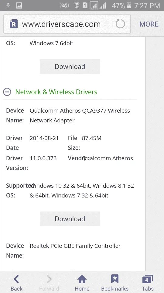

i have the same problem few months ago, i reverted back my pc version. at nawala ang ibang drivers lalo na sa wireless connection. since Acer ang pc ko, pumunta ako sa site ng acer at doon ako nagdownload ng appropriate drivers. ayun working na.
baka, di appropriate ang wireless driver nyan na na-install.
ops, sa pic mo pala walang wireless driver so meaning that the reason ng problem mo.
