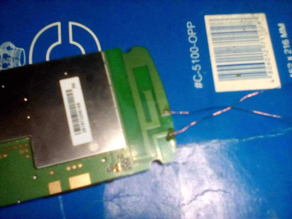

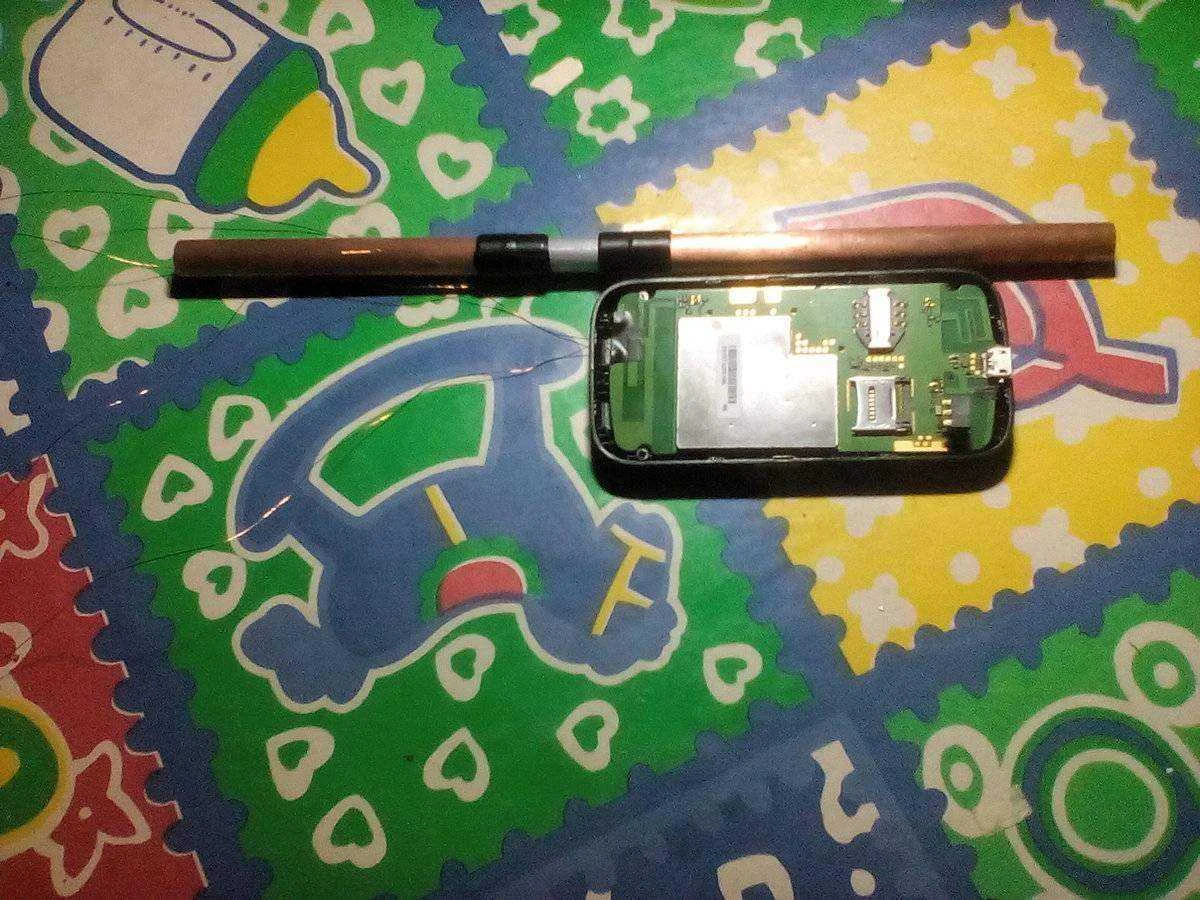

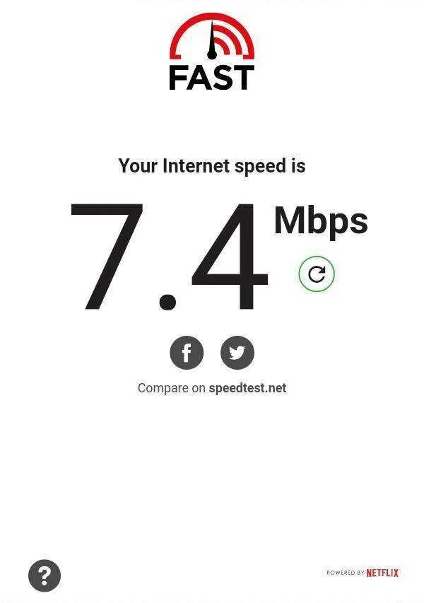

hello mga ka phc ituturo ko sa inyo kung paano pabilisin ang mf65+ made by zte. since naubos yung load ko sa globe at hindi pa ako makatulog naisip kong maglaro gamit ang mf65+ na smart pocket wifi ko pero sad to say 285 ms kaya na bad trip ako binaklas ko at hinanap ang reciever nito ng signal at ayon ng success tayo mga kaphc. so kung ikaw ay may mf65+ at alam naman natin na mabagal ang device na ito since 4g-hspa lang sya follow my simple tutorial risk free po ito mga kaphc hindi masisira ang inyong device dahil simple lang po ang paraan sundan lamang po ang mga screenshot.

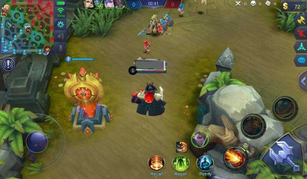

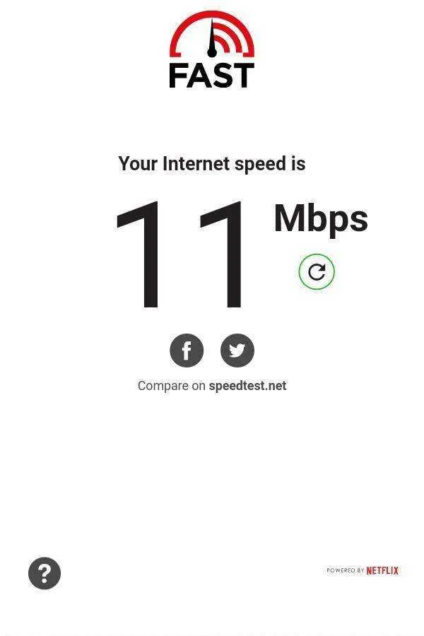

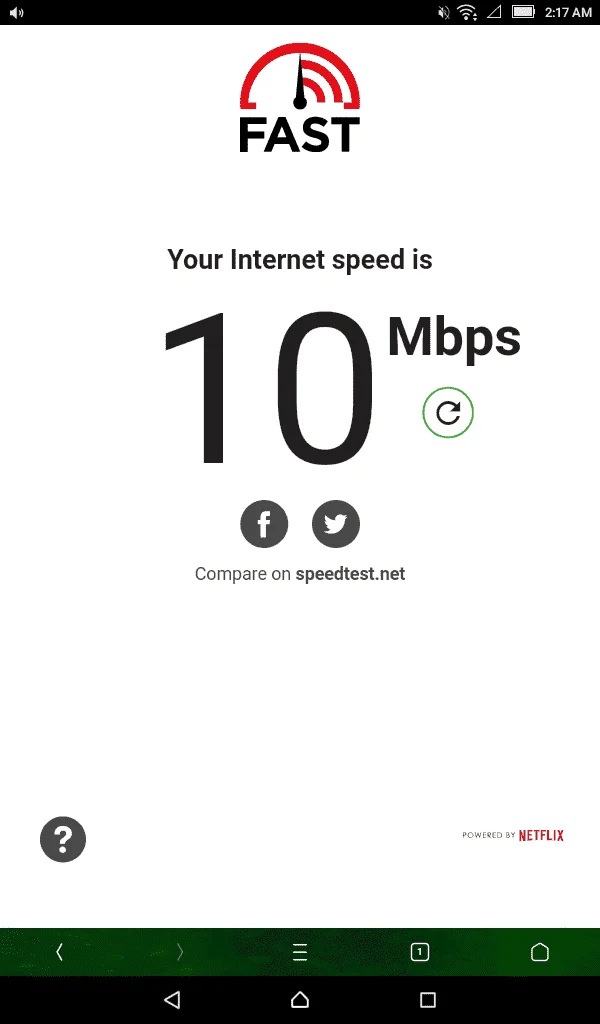

may makikita kayo jan na nakaopen sya tapos naka3g at 2bars yata yung signal nya yung speed test ko nyan is 7.4 mbps nasa sahig pa po yan, samantalang dati isinasabit ko pa yan sa labas ng bahay namin para makakuha ng 2mbps na speed. nagtry din ako mag ml at hanep sa bilis mga kaphc swabe din pala itong mf65+ natin 20 to 85 ms na simula nung nagkaroon ng extra antenna, pwede na yung ml10 hahaha. at nung inilagay ko na sa tamang pwesto yung pocket wifi ko nasa 10-11 mbps na sya wow!
wala pong injector yang speed test ko mga kaphc free 1gb po yan kasi new sim.

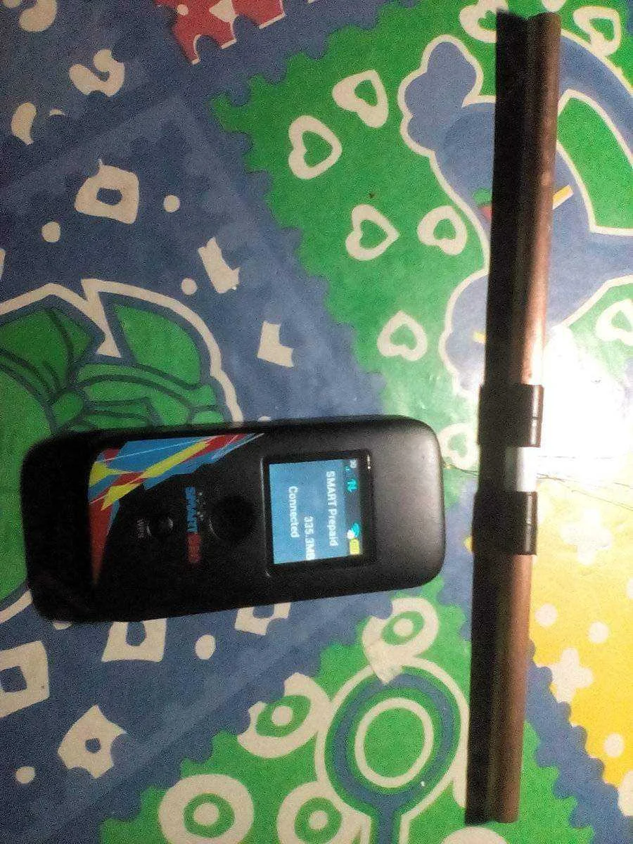

yung mga ginamit ko jan ay;
copper wire galing sa sirang electric fan motor dahil coated po yan
kapirasong antena ng tv
copper sheet galing sa likod ng lcd ng phone or any copper sheet/ wire
sana makatulong to sa inyo.. happy diy mga kaphc
