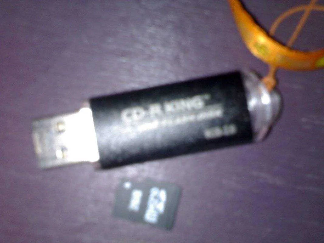

mga kaPHatid pahelp naman po pano magreformat ng write protected na usb 3days na po kasi akong nagreresearch ayaw pa din mawala yung write protection sa 8gb cdr king usb &sandisk 2gb micro sd ko corrupted na kasi yung laman nila gusto ko lang sana ireformat

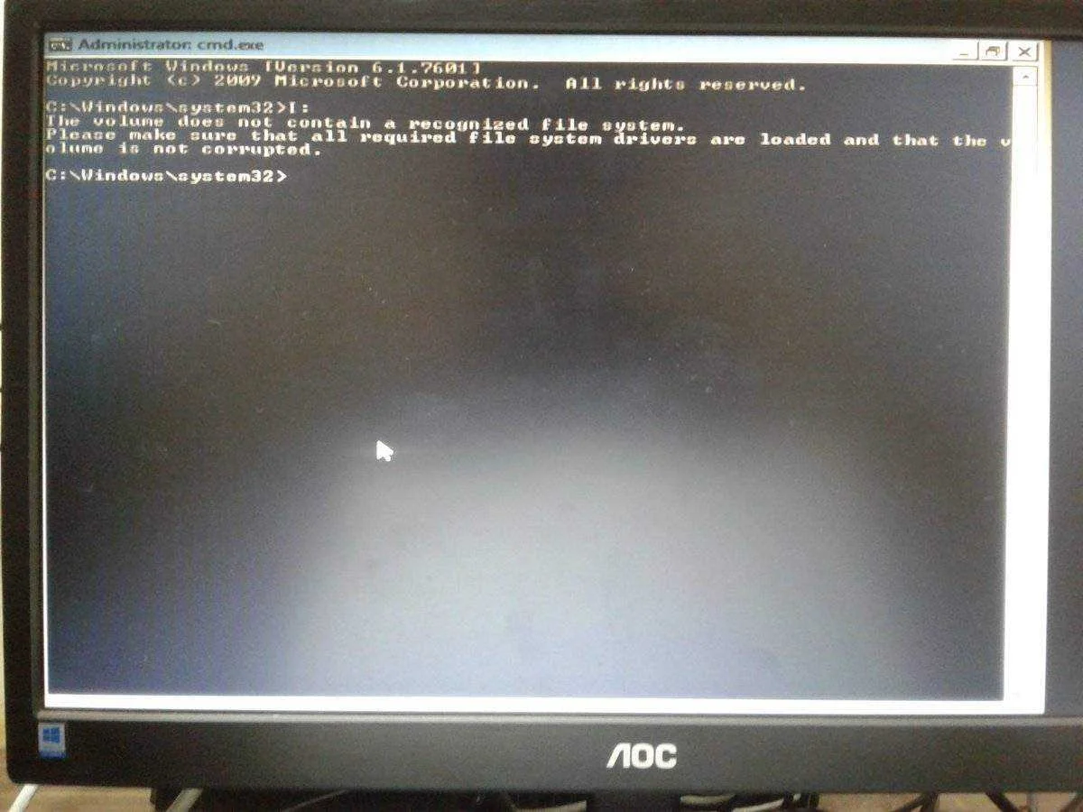

boss ginawa ko po ang sabe ninyo pero hinde niya makita ang flash ko boss... 20170325_141633.webp 20170325_141633.webp
