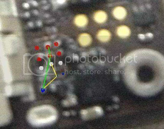

Share ko lang ginawa ko Iphone 4G

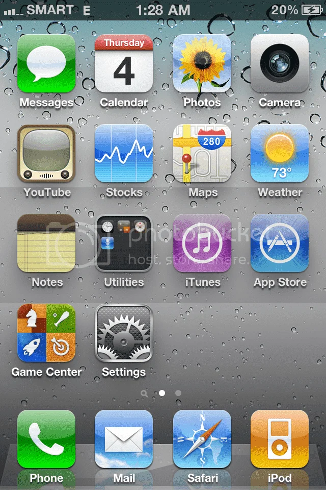

Problem: Iphone 4G walang response sa charging pero detected sa pc..

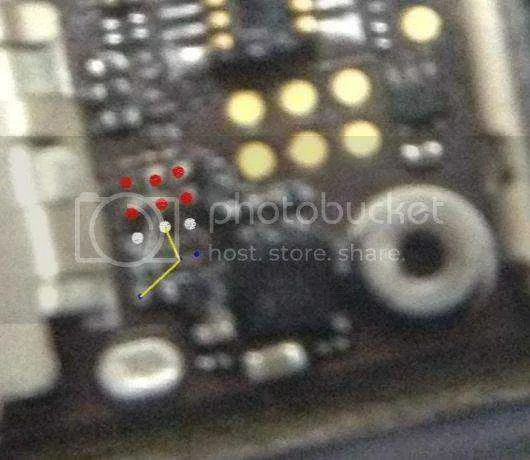

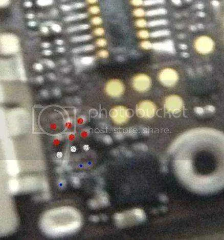

action taken: open ko unit un basag ung cristal ic sa tabi ng usb connector kaya dina nag dalawang isip baklasin kaso pag baklas ko open pattern ung tatlong paa ung kulay white sa image
so hanap ng solution at eto naman nakita ko need to jumper like this one

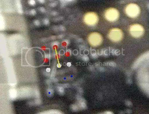

kaso open pattern nga ung isa so na isip ko baka mag work naman kahit dun sa dalawa lang kaya eto ginawa ko
then test ko kung working ayus nag charge na cya! oopppss...

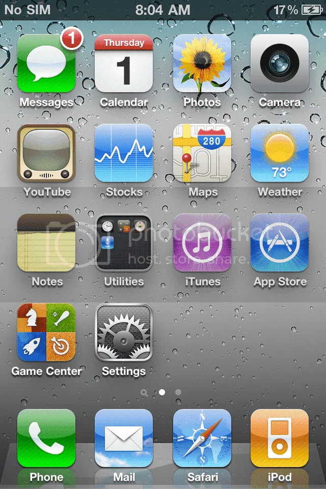

problema 20 min na naka charge pero di parin nadadagdagan ang charge ng phnoe 17% parin cya :((

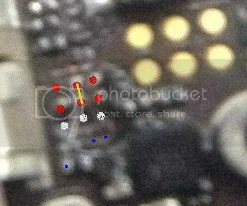

kaya naisip ko na may connection ung open pattern na paa so hanap ako comparison sa isa pang board un huli agad at hindi naman ako pinahirapan heto linya ng isang paa nawala
at ganito naman ang ginawa kong jumper by pass ko nalang ung unang linya ung green line ang ginawa ko

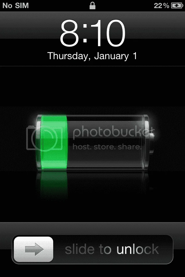

then test ko kung kumakarga na ang battery at yun di ako binigo :))
pasencya na sa mga image medyo malabo walang maayos pang picture eh ;))
the end sana makatulong sa inyo :D
