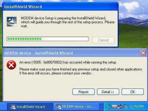

C:\Documents and Settings\miko\Desktop\untitled
yan yung error sir tapos malinis sa device manager..

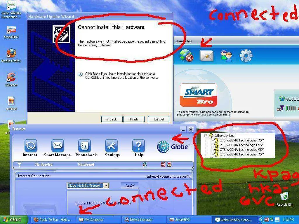

yan sir pwede nko mag-update sa device manager, pero nakalagay - Cannot Install this Hardware :cry:

Sir working pa po talaga yan last week, Sun talaga yung dashboard, kaka-3days lang nung nasira tapos nag-try ako ng GVC para meron lang nka-install na software tapos ganun din ndi din kilala yung hardware.. almost half year ko na xa ginagamit.. Thanks for your reply sir..
nga po pala gumamt na din ako ng CCleaner then restart kagaya ng sinasabi nila sa ibang forum ( wala ako napala ), nag-try na din ako mag-install using SAFE MODE, at nag-try na din ako mag-install using other machines and other OS .. malapit nko sumuko!
tol make sure to close all application related to the software you want to install..kita ko sa screenshot mo na may smartbro dashboard na lumalabas..use task manager to do that para sure na close talaga sya..then install mo ulit ang mf627 mo

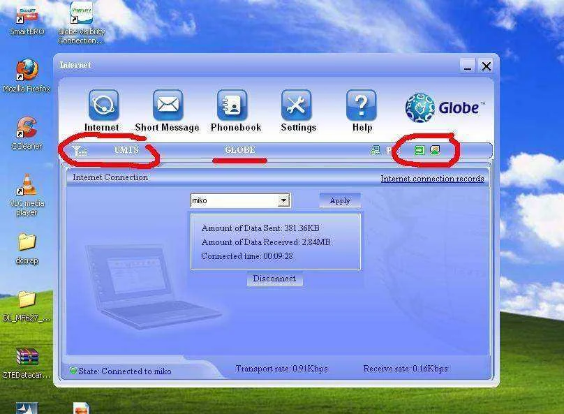

But i have a very good news working na po ulit ang aking modem.. This problem has been solved!! ito na ang gamit ko ngayon.. Thanks sa mga advise coz it helps me a lot.. reflashing po ginawa ko sir.. yung dccrap mu sir ay may tool for reflashing kaya yun, ginamit ko din yung na-download ko dati na ISO.. kaya yung SUN BROADBAND ko ay GLOBE VISIBILITY na ngaun .. Thanks Thanks!!
Sa makakabasa nito at naguguluhan.. kpag po may tanung po pwede din saken.. Nothing is impossible! Mabuhay phcorner.org!!! Here's a capture nung ginawa ko from sun broadband to globe visibility.. untitled2.webp
