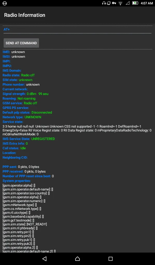

hi guys baka may alam kayong madaling sulosyon dito, nagflash kasi ako ng stock rom sa tab ko kaso nabura ang imei ng tab ko after ko magformat gamit ang sp flash tool at after flashing ok naman yung tab.
ang problem is cant read sim.
imei lost, radio off, kahit lagyan ko ng imei ayaw parin magbasa ng sim at mag on ng radio. imei sv is lost also.
thanks sa makakabigay ng info.

Mediatek ba chipset nyan? Try mo MTK Droid Tool sa xda-dev at gamitin mo yung nasa box ng tab mo na IMEI
...or gamitin mo yan nasa ss mo pwede ka dyan mag enter ng commands
Eto paps,
AT +EGMR=1,7,"your first imei"
(Put a Space between AT and +, Like AT +EGMR=1,10,"1234567890")
Kung nawala na talaga yung record ng IMEI mo, try mo to:
You do not have permission to view the full content of this post. Log in or register now. - random IMEI generator
Feedback paps kung working..
