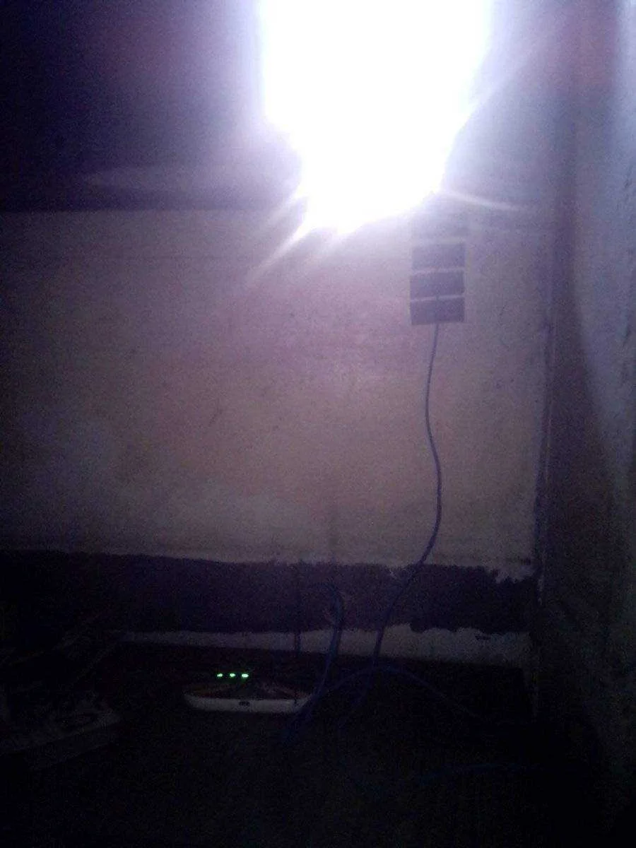

Halfday ko ginawa kasi yan, at first nawawala signal yon pala naipit ang board, nilowagan ko ang screw at yon gumana,dapat kasi talaga fit na fit pagkalagay ng takip hindi yong naka angat ang board..at siguraduhin umabot yong dolo ng copper/ soldering led sa tinosokan hirap kasi masyado maliit ang butas..
Working fine naman po,ayan umaga na..adjust2 lang,wag matakot wala naman mapupotol na wire sa pocketwifi kasi halos maliit lang piesa tas lahat nakalapat sa board.

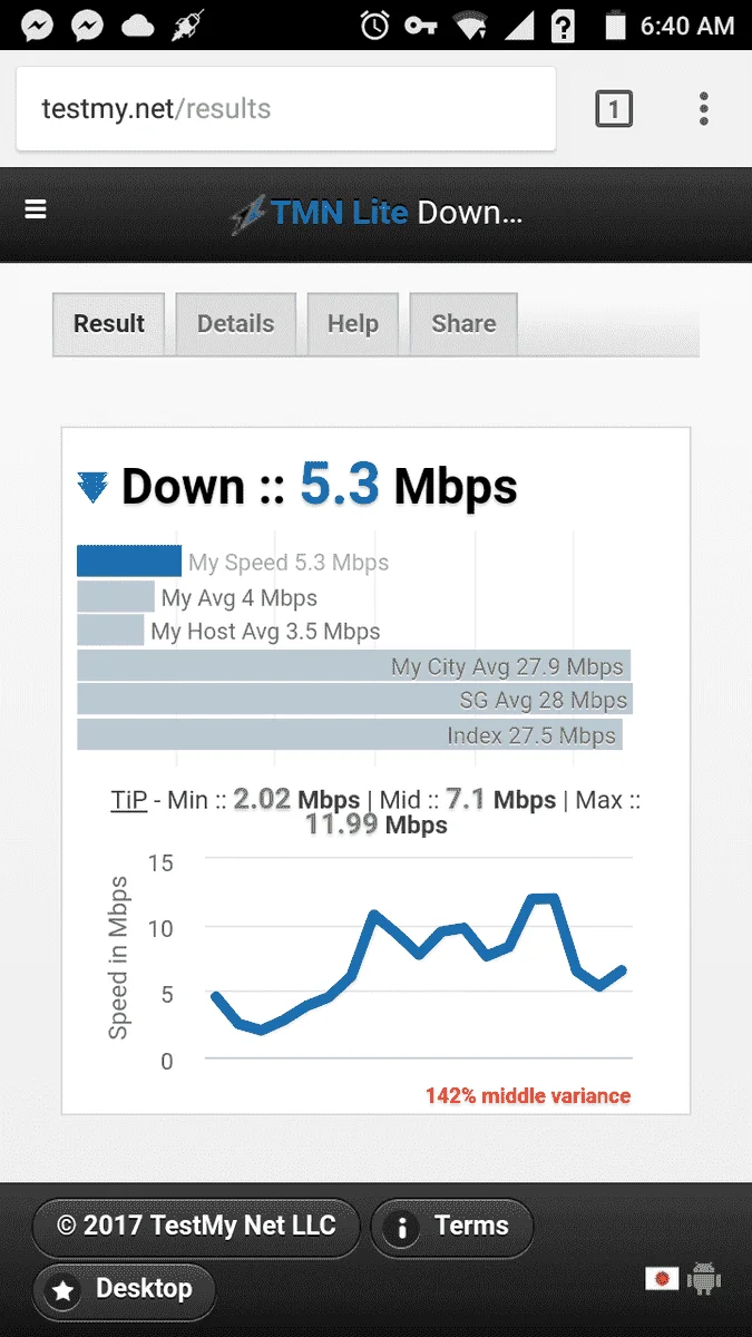

Tip lang:
Kong hindi pa lumabas signal adjust adjust lang po.wag kang sumuko agad, solve the problem po.
