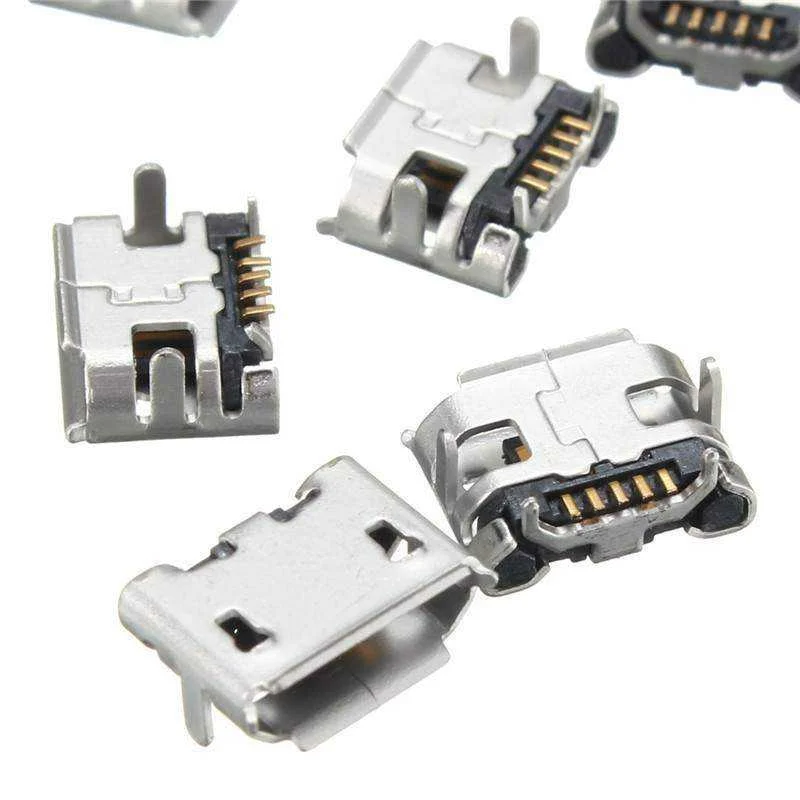

troubleshooting guide po, first try nyo po check yung volt capacity ni battery using tester, kailangan po 3.7 lang yung reading dc volt ni battery , pag mababa or mataas po kailangan na po i replace. Second try po remove battery sa unit then press power button ni unit para ma discharge yung nttrang power sa unit then balik nyo battery then charge po unit ng nka off gang ma full charge. Lastly yung charging port ni unit kailangan na resolder, yun lang po at sana mka tulong.
Hindi sira ang battery niyan
Charging pin ang sira niyan
Ganyan kasi nangyari sa isa kong phone
Yan nasa image ganyan madami pin ang manggagawa ng phone tapos tutunawin lang pagkakasolda ng pin niyan papalitan ng ganyan nasa ss at e soldering ulit
So boss kapag sira ba ang charging pin para bang hindi lahat ng energy nakukuha ng charger napupunta sa cp para bang 20-50% lang po bah?
