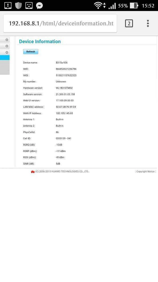

good day po,, tanong lang po ako about sa b315s-936 4g LTE modem, umorder po kasi ako sa lazada ng external antena, pwede po ba mapalitan sa settings ung nakalagay na built in antena ng external antena kasi kinabit ko na ung binili kong antena pero built in antena parin ung naka indicate sa settings at wala parin pong nagbago sa lakas ng data nya, may paraan pa po ba para mapalitan ung settings nya para mas lumakas ung data or ganoun na tlga. thanks

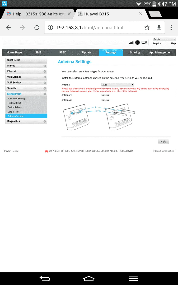

choose mo na po yung external antenna 1&2 para bumilis na connection mo bawat cell id iba iba po yung speed may full bar pero mahina naman signal may 1 bar naman at yun pa minsan yung pinaka mabilis
