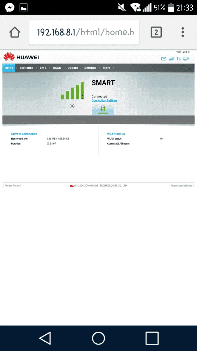

Mga boss at masters pahelp poh di makareceive ng 4G signal modem ko kahit 4g ang area namin for smart and globe
Nakaunlocked na poh ito kaso nireset ko kasi bumili ako ng bagong sim ng smart kasi nablock na sim kaso 3g lang ang color indicator nya sa modem which is blue hindi cyan kaya nireset ko ayun pati globe ayaw na rin
Any advice poh maraming salamat
na try mo na ba isalang sa ibang device? kasi sakin minsan color blue ang smartbro ko at walang internet magiging green sya after 6 hours maintenance siguro
naka auto ka ba sa network? or 4g only try mo set sa 4g/lte only? or sa network search try mo mag search at pag may lumabas na 4g or lte click mo yon if wala reflash mo try mo lang :)
Nakaauto boss kaya 3g ang nanenenok kaso pag 4g kahit globe red flag
try mo reflash may mga guide naman dito kung pano reflash at open line :) may nabasa ako dito dati kung pano maayos yan naka limutan ko lang kung pano sa prompt ata kung san mo ilalagay mga code nakalimutan ko yung code pero may nag post na nun dati limot ko lang kung sino iba na kasi focus ko dati yan focus 936 :(
same problem . akala ko block na ako yon pala wala lang yong signal ng 4g ko . kaya ayon naka 3G only lang muna ako maintenance daw kasi smart. so wait nalang natin guys
Yun din po ang problema pagsiniselect ko yung Network na 4G ng smart or globe failed poh lagi
ganyan din sakin pag maintenace si smart tanong lang if may access ka sa internet habang 3g sya? sakin wala akong internet pag 3g :| yaan ko na sa kanila baka alam nila yung sinasabi ko na code para may fix yang lte mo naka limutan ko na kasi kung pano :( may naka experience na din nyan dati dito.
baka walang 4g signal sa location niyo
3g lng siguro signal dyan for sure ganyan talaga. dipindi sa location kasi yan kung capable sa 4g yong signal nyo dyan sa location nyo.
Walang pong internet access pero may data
