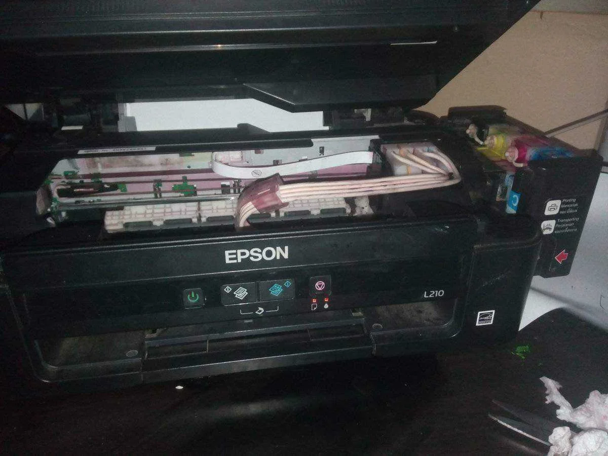

3lights beeping! Pag on ko walang beep pag mag start na print nag beep tatlo di ko naman ma reset error daw paper jam
Eh wala naman :(
Nibaklas ko na wala naman dumi,
Sometimes pag on ko mag beep sya na stock dun sa lalagyan nya di umaalis
May ink ako marami
May reseter naman ako di parin
Sa ink pad bato ? O sa ano pa
Kita 3 lights 2red and the power button
Ang makatulong bigyan ko payloaad or load50 hehe
Basta gumana secretaccount tulong naman oh hehe

Hold mo lang paps ang power at ang nasa huli na button hanggang parang may piniprint ka maririnig kapag tapos nah ma o-off yan at ready to print na uli yan lang ginawa ko sa printer nang lolo ko!! Hope its help!
1. i-off mu printer
2. buksan ang cover ung sa scanner
3. itulak ang cartridge sa pinakasagad sa right side
4. i-on ang printer
pag same problem
tgnan ang error code
o ireset ang printer.
try mo tanggalin lahat ng cable sa printer. tapos uninstall mo rin yung software and driver ng printer sa pc. tapos restart then reinstall mo sofware sa pc tapos isaksak mo ulit mga cable. pag nageeror parin. reset mo naman
Sa flex ng ink yan paps 1set yan... Hanap ka sa mga junkshop bilhin mo kahit 20 lng tapos palitan mo lnhg mdali lng nman palitan kasi d nman xa wirings eh, sa flex yan ng lalahyan ng ink, last time my pinaayos sa akin na ganyan epson dn ang ginawaka pinalitan q tlga xa ung llgyan ng ink mhaba yan yung kulay white na ribbon wire kng tawagin,nkahanap lng aq ng pull out binaklas q lng tpos pinalit na lng... Cateful lng sa pg tanngal ng cover my mga secret lock dn yan...
naayos na ba, sir? if hindi pa, try this. kung walang papel sa loob possible pickup paper roller na problem nyan. naputol ang spring kaya paperjam. kaya cant feed. pag tinanggal mo waste pad, makikita mo yan. no need reset yan, pag papalitpalit ng blink ang ink at paper yun ang need mo e reset.
