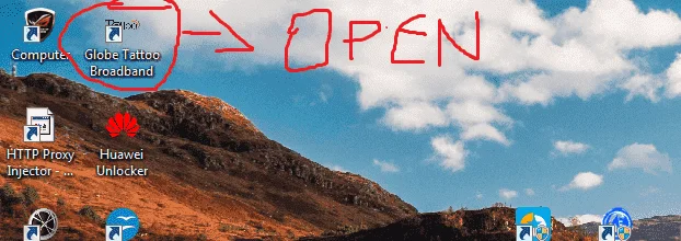

1) Download niyo muna tong app Huawei Unlocker credits sa may ari --> You do not have permission to view the full content of this post. Log in or register now.

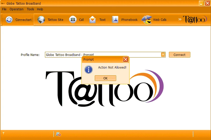

2) Insert Smart sim sa USB Globe Tattoo Broadband niyo then eto lalabas
click OK then exit niyo muna

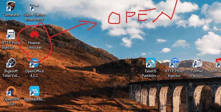

3) Open Huawei Unlocker

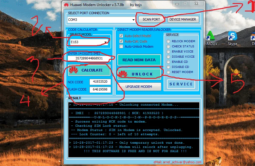

4) Ok pag naopen na yung apps ganito gawin niyo:
step 1) click scan port then lalabas na ang port niyo ex. sakin com3
step 2) select model makikita niyo ang model sa likod ng broadband niyo
step 3) enter IMEI nasa likod din ng broadband
step 4) click calculate then lalabas na yung code ng NCK at FLASH
step 5) pede mo na iunlock broadband mo click UNLOCK ( sundan niyo lang yung picture)

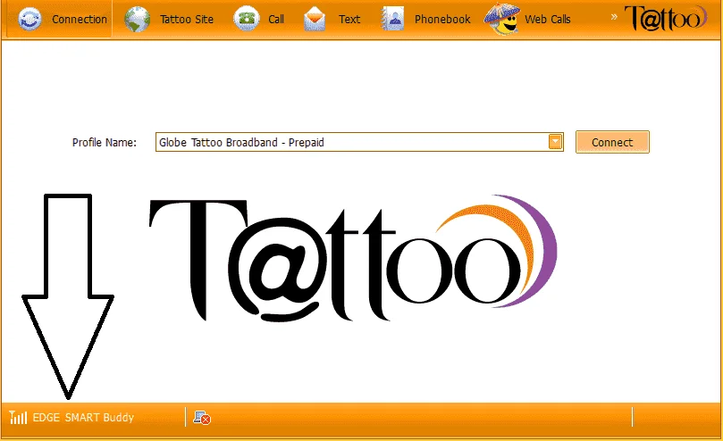

5) Good to go na kayo open ang Globe Tattoo Broadband
THEN.... Taddddaaaaa!!!!!:) pede niyo na magamit smart sim niyo sa Globe Tattoo Broadband ^_^
NOTE : Pag i eject niyo yung Broadband maglolock ulit siya. so pag iconnect niyo na naman same step lang din para ma unlock ulit at magamit ang smart sim.Hindi po lifetime ang pagunlock ng apps pero napaka usefull pa din para sakin :) (USB broadband stick lang alam ko po di ko na try sa pocket wifi)
