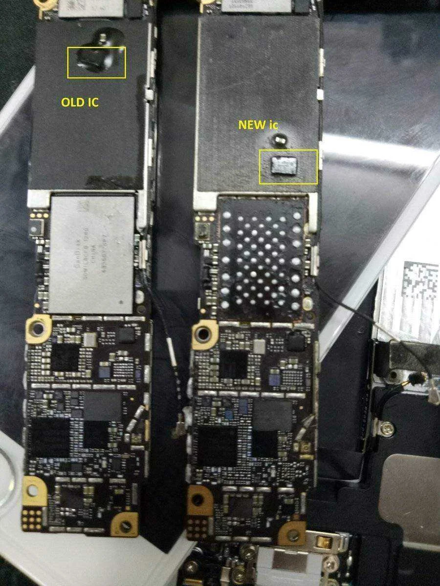

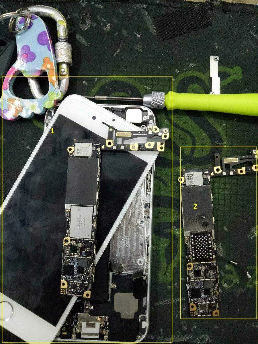

tinanung ko may ari kung bakit ganito nangyari, sabi ni ate nag charge daw siya sa car niya ng nalowbat daw ng nag charge siya ulit ayaw na mag ON stuck lang sa charging,kaya naisip ko try ako battery sigurado battery to:) naka 4 akong battery NGANGA parin:) di talaga nag chacharge, Nag try nanaman ako charging flex pero ganun parin kaya naisip ko hardware issue to kaya nag baklas ako.
ito siya:)
At yan po yung unag piyesa na pumasok a isip ko na kailangan palitan (Tigris IC)yellow box
Dito ako kumuha sa same unit
ayusin lang ang pag kabit para ok.
Pero same parin ang problema ayaw parin mag charge kahit napalitan ko na ng Tigris ic

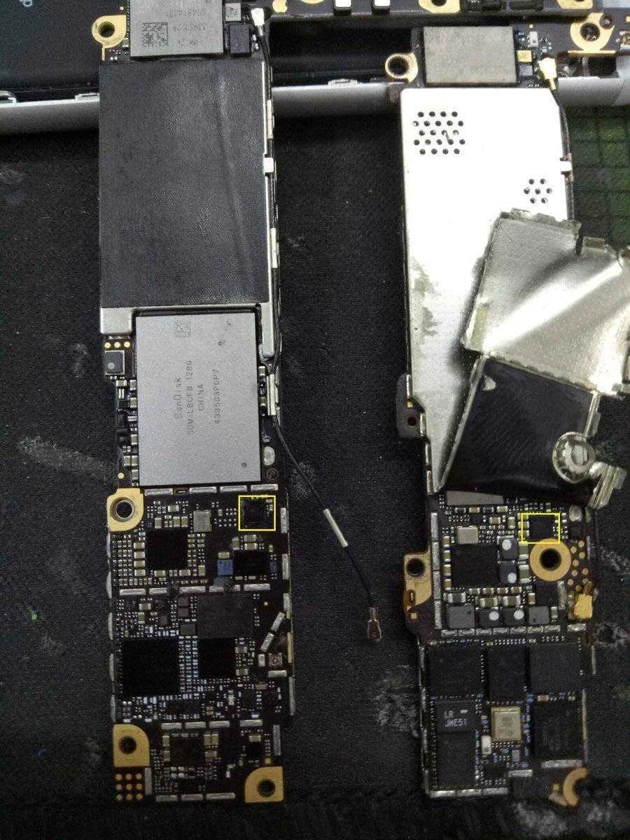

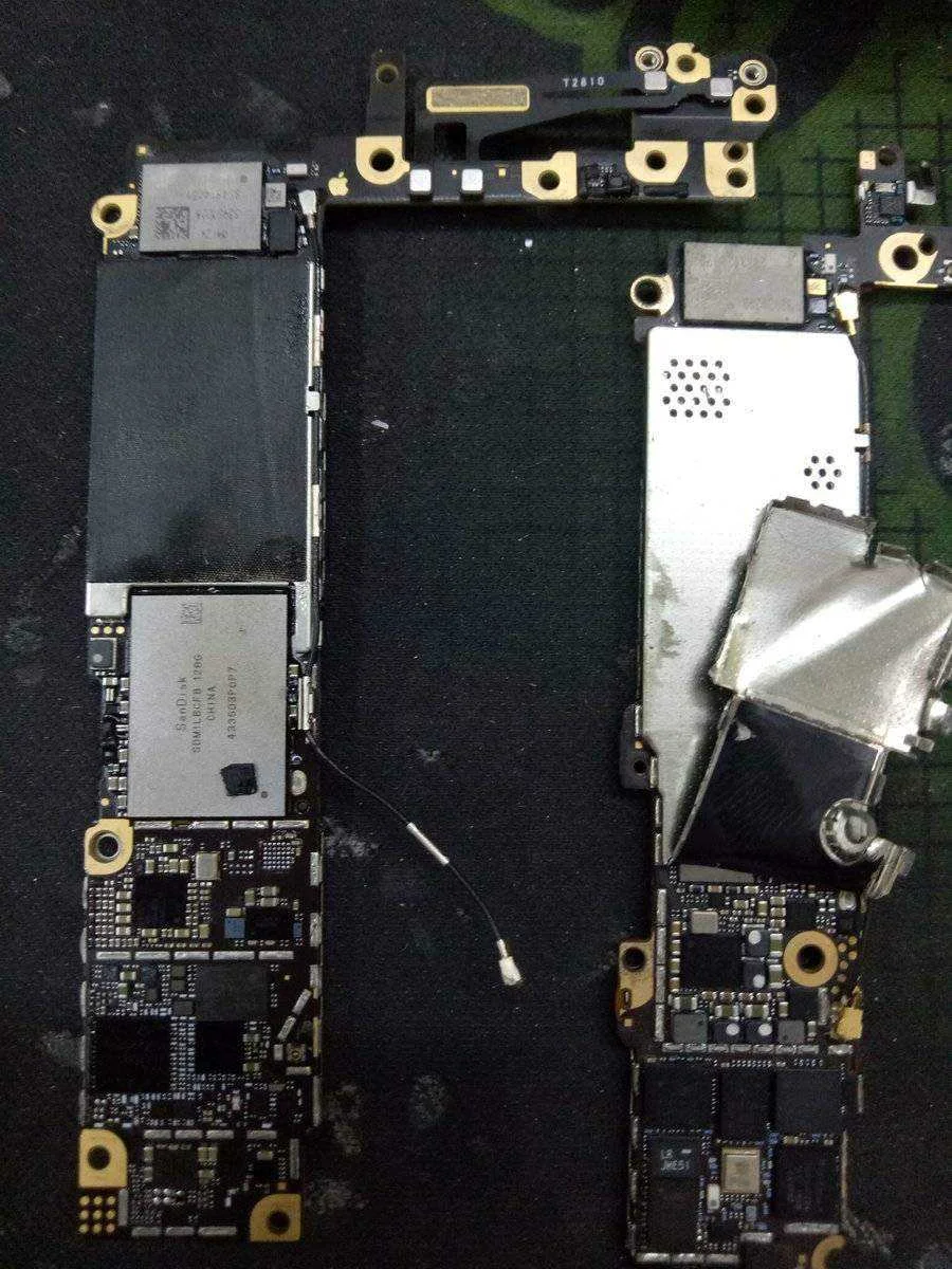

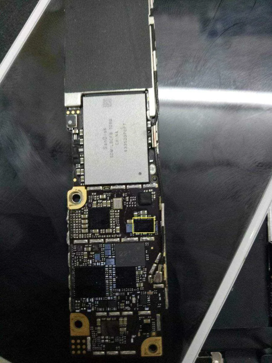

kaya sabi ko itry ko yung U2 ic syempre 50-50 pag ganyan puwede ma matay yung unit at puwede mabuhay at mag charge.
kumuha po ako ng U2 ic sa iphone 5s compatible siya, kasi kung kukuha ako sa iphone 6 ma bubugbog yung piyesa sa init kasi sealed/silyado po sa 5s hindi

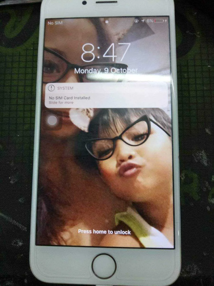

Matapos ko pong palitan nag charge na din po yung unit:)
