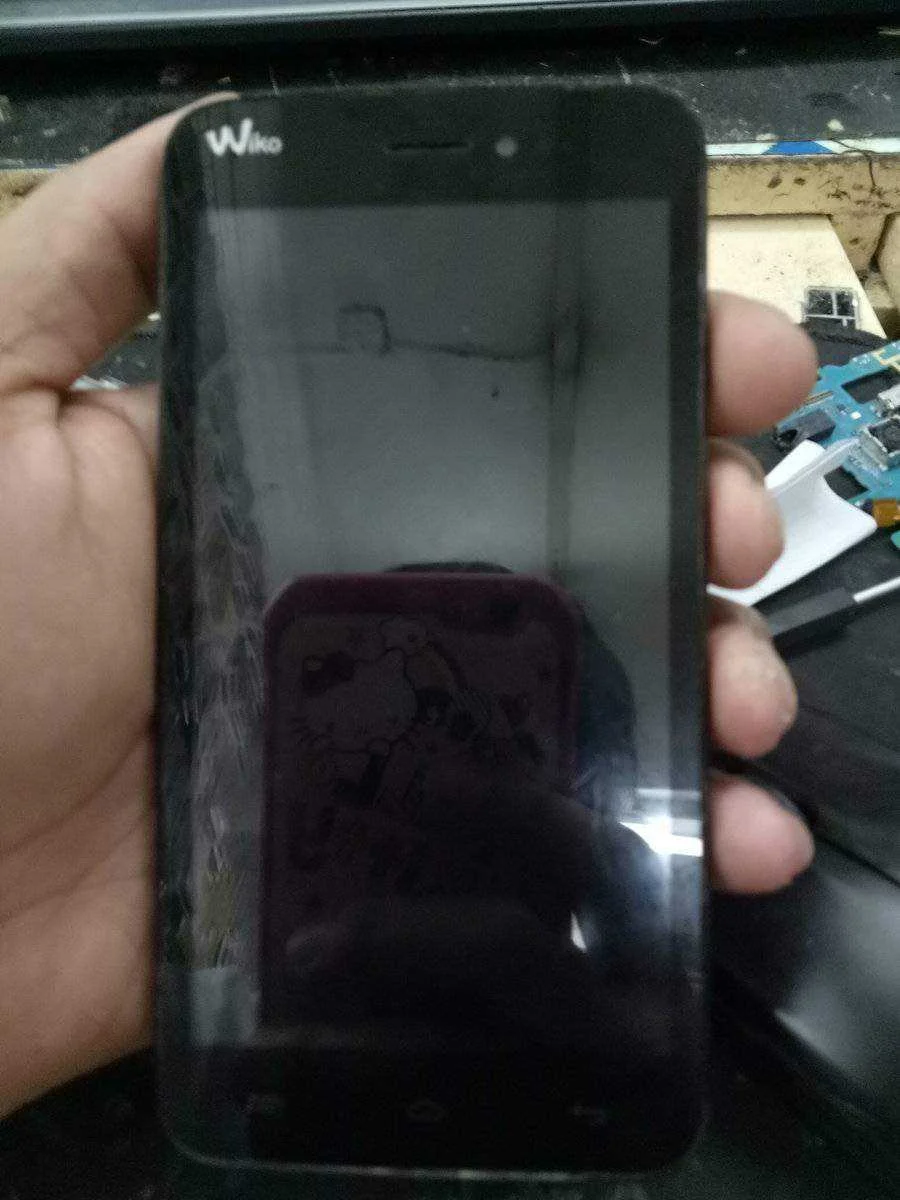

Problem: Deadboot
hanggang 6 lang ang palo sa power supply.

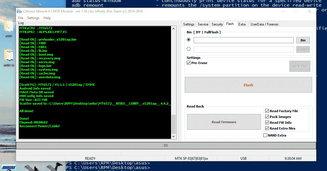

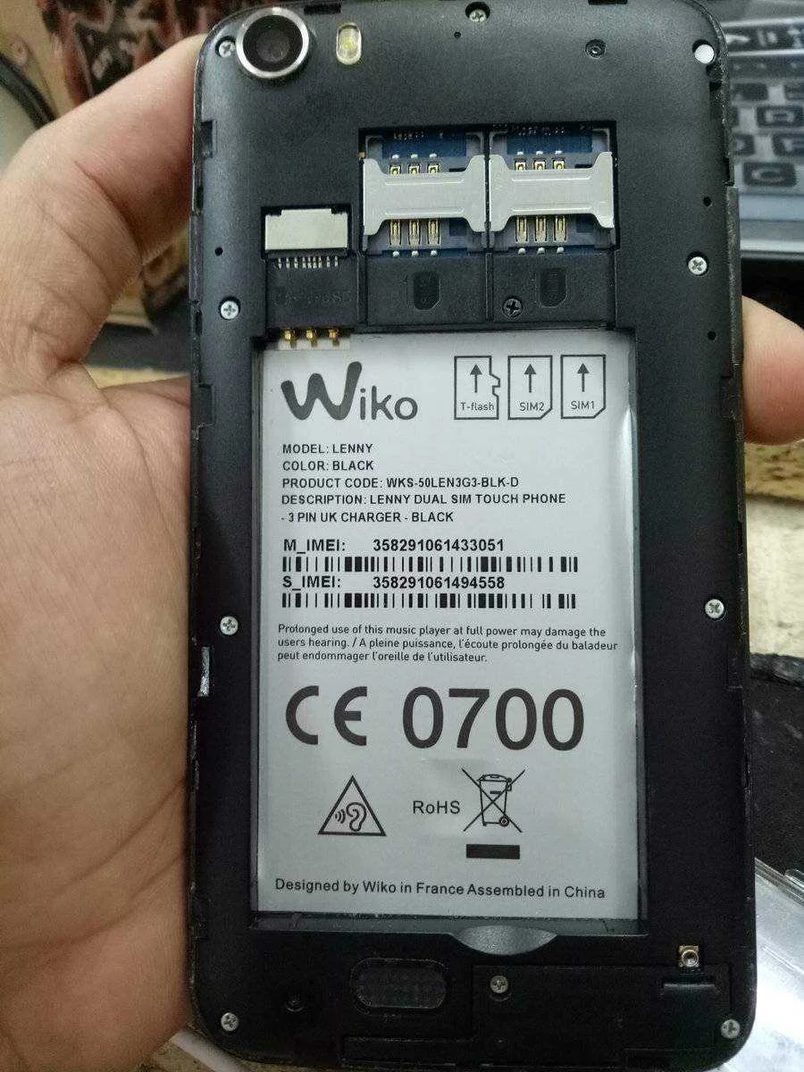

WIKO lenny
[AP] : Initial info read Ok!
Brand : WIKO
ProdName : s5201ap
ProdModel : LENNY
Device : s5201ap
AndroidVer: 4.4.2
MTKxCPU : MT6572
MTKxPRJ : ALPS.KK1.MP7.V1

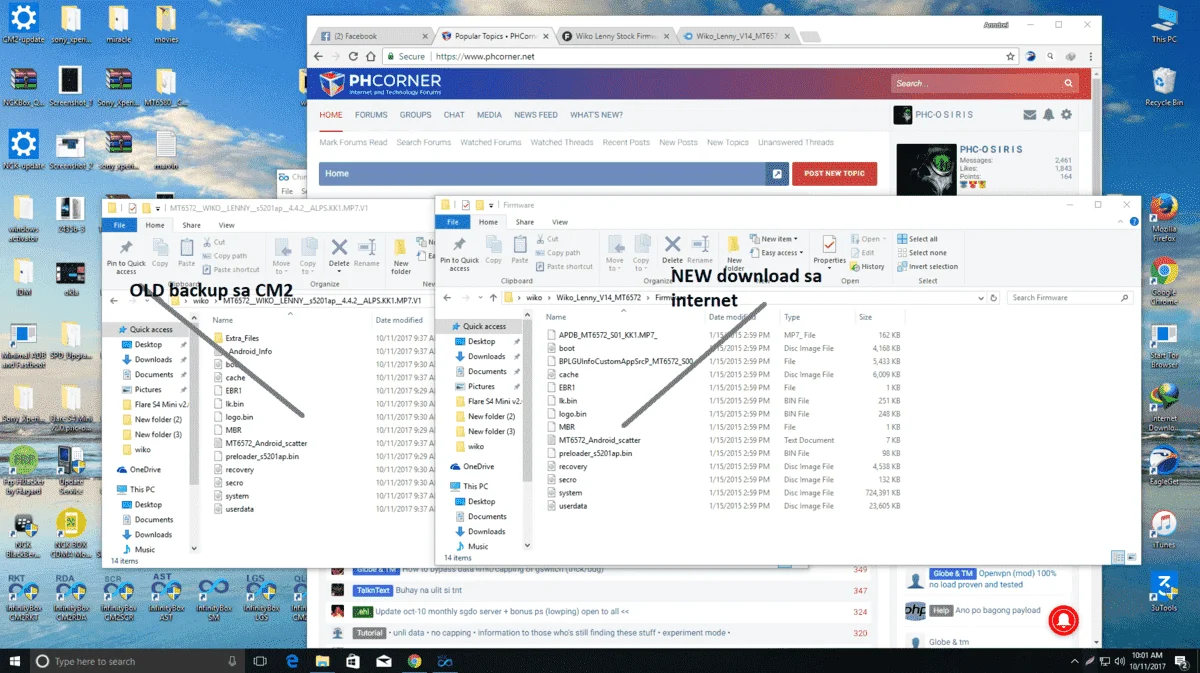

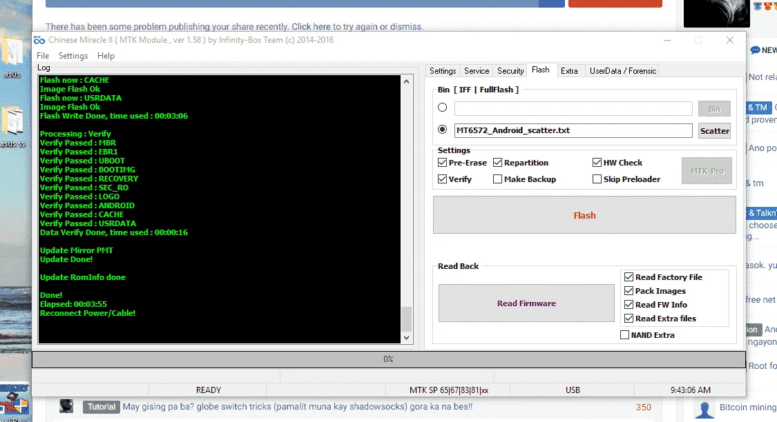

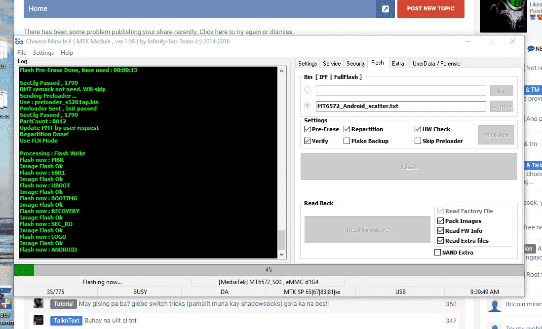

Procedure: Backup ko muna yung firmware niya
Flash ko yung backup
Pero ayaw talaga deadboot parin,kaya naisip ko ay mag hanap na ng stock firmware niya.
"Yan pong Wiko Lenny ay kaparehas po yan ng Myphone aguario fun same lang sila pero iba ang Model name puwede din iapply yug agua rio fun kasi halos parehas lang ang preloader kaso mas risky kaya hinanap ko yung talagang firmware niya.
ito po.

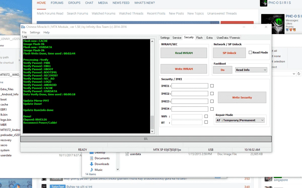

Flash ulit sa CM2 yung bagong Firmware
Done.

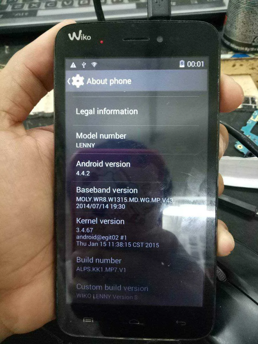

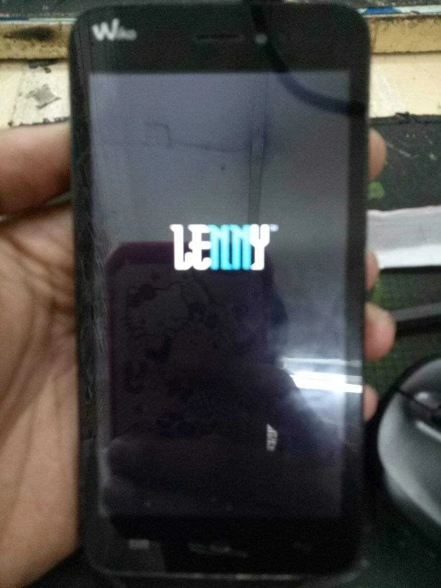

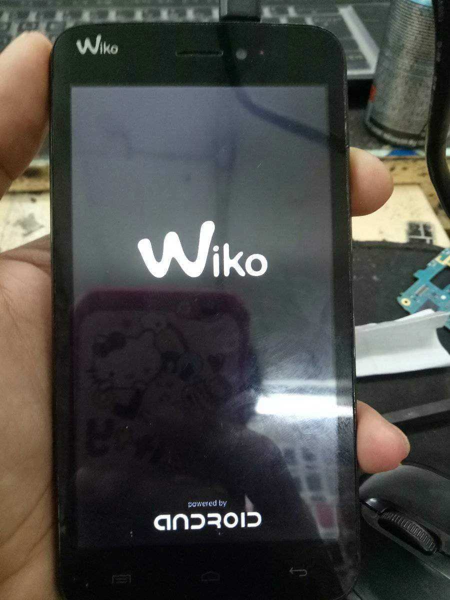

Phone Screenshots ng natapos ma flash sa bagong Firmware:)
:) buhay na po ang unit.

Oem ng myphone agua rio yan diba?
hindi po .di ko na flinash sa stock firmware ng agua rio fun kasi baka magka abirya kaya nag hanap na lang ako ng sakanya talaga.
pero same sila ng agua rio fun at puwede din iflash.
galing kasi yan sa dubai wiko lenny ang phone model pero pad dito sa pina myphone agua rio at sa india naman blu kung tawagin.iisa lang po sila

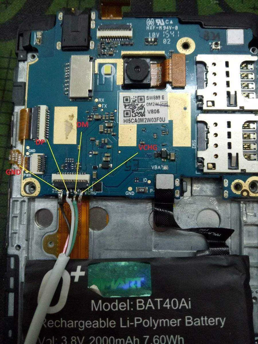

sundan mo to sir
RED-VCHG: volvo car holding germany
WHITE-DP: data plus
GREEN-DM:data minus
BLACK-GND: ground
kuha ka ng usb putulin mo gayahin mo yung nasa pic baka jan mag connect yung phone mo
