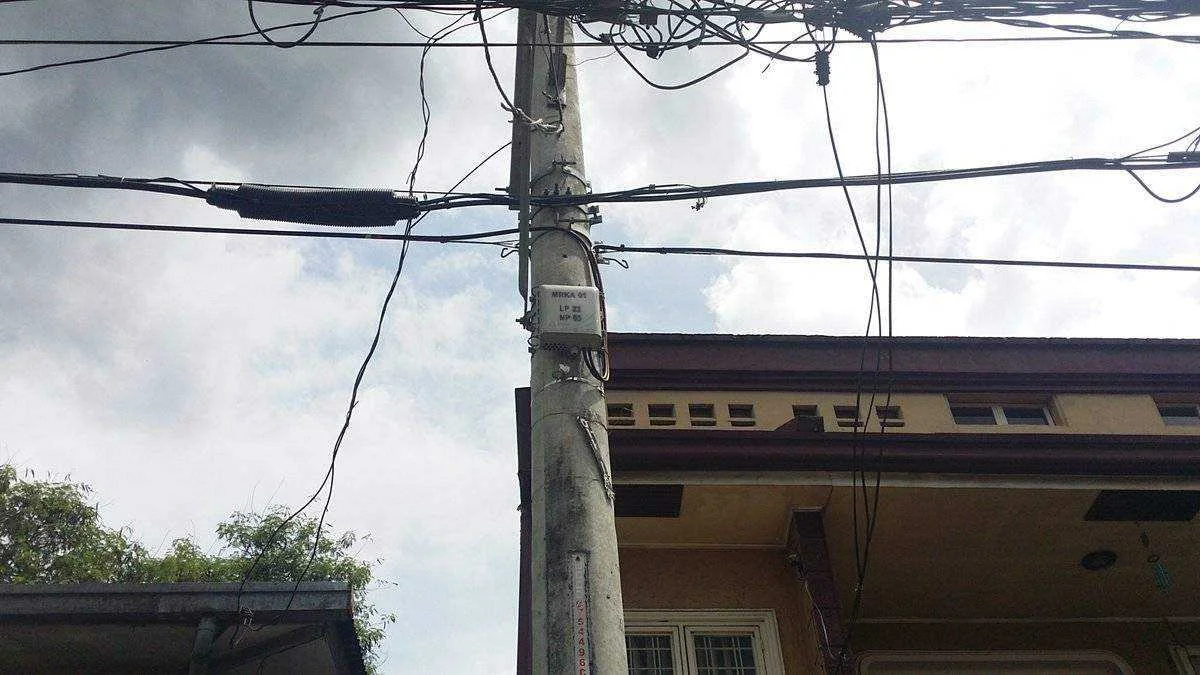

. .Bakit sabi nila maximum na daw fibr sa aming area? May nakita akong malapit na box sa poste na 5-6 lang ang nakakabit na wires. .are they preventing me from subscribing this kind of plan? so frustrated. .pwd ko bang isabotage na lang mga installers para makabitan ako? pls help
eh dp can accomodate 50 users.. so kung 5-6 wires.. imagine ilan subscriber ang nakakabit..
it means puno na yung DP na yun.. at sa BOX .. sa LENGUA nalang ang jumper para makabitan ka.. pero interminent yun kaya ayaw ka ng kabitan

. .edi times 60 mo nalang lol. yung makikita ko lang po sa holes ng box. .5-6 holes ang occupied. .nanggigigl na ako sa pldt. .dsl lang inoffer at ang masakit pa yung 999 5mbps lang huuhuhu
Ganitong box ang tinutukoy ni OP. Usually 8 slots lang ang kaya nyan depende sa tag nya. Pag LP1/NP1 malamang 8 slots lang pero kung LP1/NP1NP2 yan yung 16 slots. Nakikita ang wire na pumasok jan sa ilalim pero minsan di nila ginagamit yung dedicated na butas per subscriber kaya nangyayari 2 o 3 wire nasa isang butas lang kaya pwede ka maduling na akala mo may slot pa pero wala na pala. Hope it helps. Cheers!

DP terminal for copper is different from NAP terminal for fiber connection. Usually from the above post, ganito yung stencil nang NAP LP1/NP1 or LP1/NP1NP2. Tama rin may 8 or 16 ports. Baka yung box na tinukoy mo is for copper line. Or if fiber rin, if they have vacant ports, baka naman defective.
