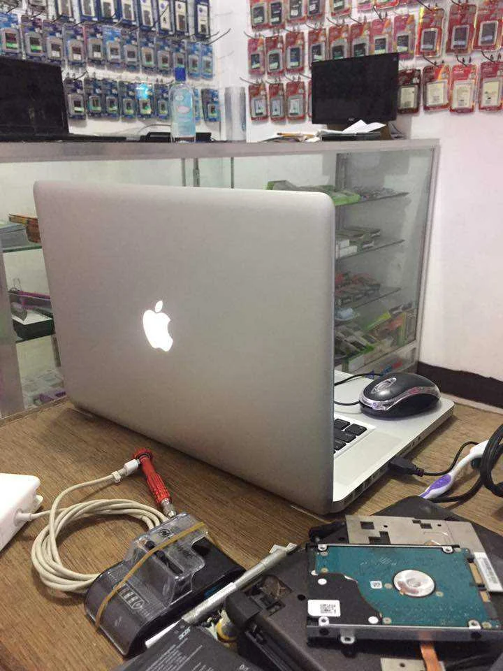

Macbook pro A1286 flashing folder with question format to windows7 DONE!
ganito sya nung dinala saken
kuha lang ako pic sa google di ko kasi na ss nung may flashing folder niya
  • may nakita ako solution hold command+r para mag recovery kaso ayaw mag recovery
    search ako solution hirap pala maghanap ng mac os,
    may nakita ako DG to windows kaso need pa ng software na parang na macbook din ginagawa
    ang problema wala may macbook sa location ko,..

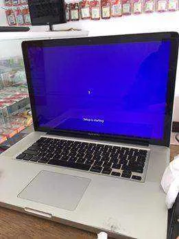

    naisipan ko kalasin si HDD ng magbook, salpak ko sa isa kung laptop
    format ko lahat ng partition then install windows7 after matapus ng install
    at lumabas ang 10 second countdown at may nakalagay na pres enter to restart
    intayin mamatay ang laptop at wagna hayaang mabuhay patayin na si laptop at kunin ang HDD
    isalpak sa macbook ang HDD at buhayin

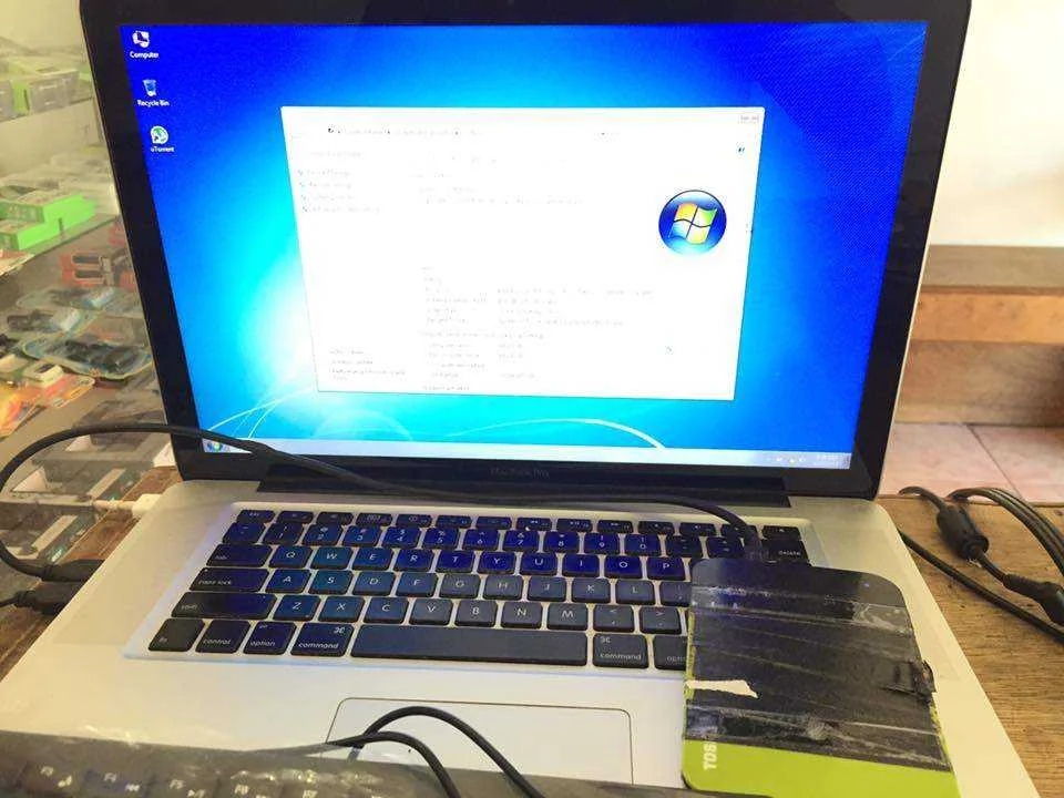

    at boom nag tuloy ang windows7 setup smile na :D naka windows7 na si macbook
    sensya na mga fafs kulang sa screenshot
    eto finish product!
