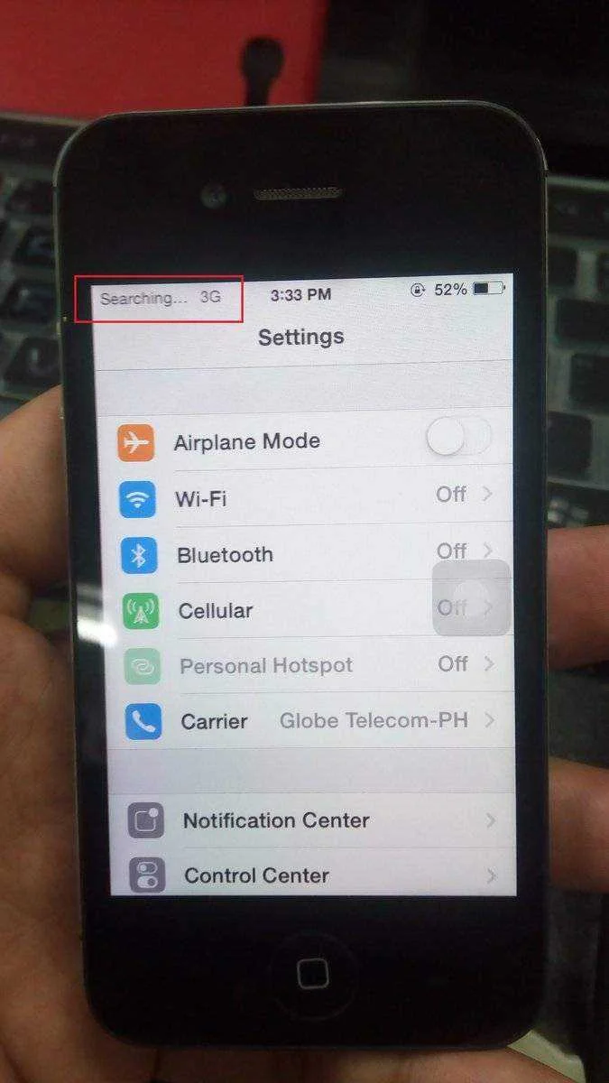

Always Searching yung Network

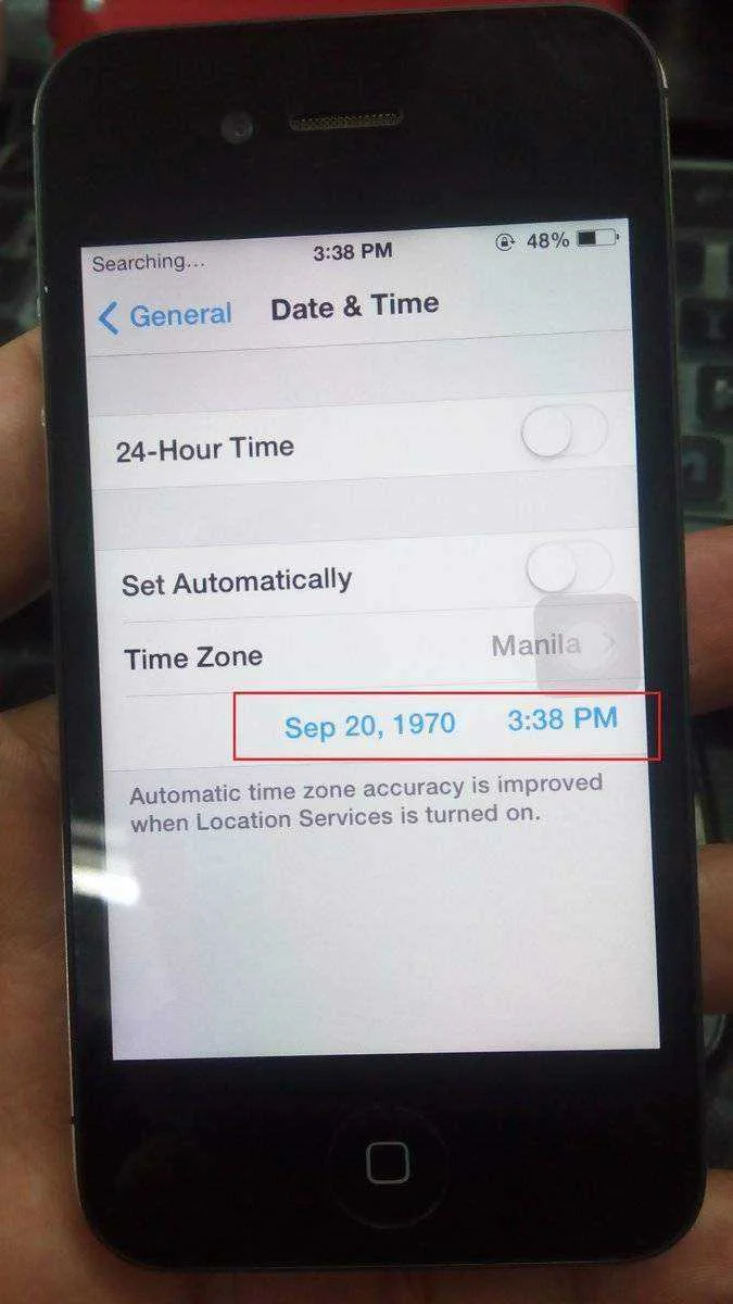

Basic solution muna tayo ka-PHC. mas mabuting tignan muna po yung time and date at baka mali yung setup.
Hindi ako nag kamali siya nga cause ng palaging searching unit na ito:)

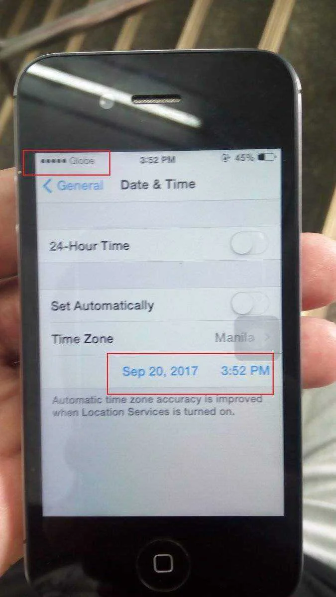

2 ways.
1.Connect sa wifi then set auto
2.Connect to itunes or 3utools (PC) na tama ang time and date
Ang pinili ko ay si 2.ito po resulta paki tignan yung time and date at signal bar
Ito po ang unang una niyong tignan ka pag na encounter niyo ito.kasi po yung iba nag proproceed agad sa network rest,reset all setting and content or flashing through itunes etc.kaya naman minsan na bobootloop yung unit kung hindi naman ay naka standby lang sa icloud activation or sim activation.
NOTE: hindi ito solution sa lahat na ganyan din ang problema ito ay basic proceedure lang.kung hindi kaya sa basic its either software or hadware issue na yan.
