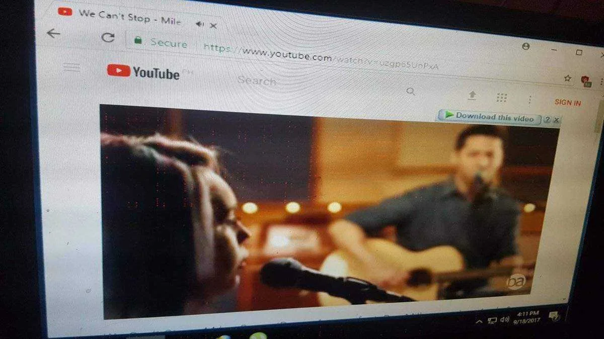

Random red lines/dots
Nakaplug po sa Video Card, gumagana pero ayaw madetect ng Nvidia.
Nasubukan ko na po Display Driver Uninstall at reinstall latest at previous versions kahit po sa safe mode na.
Sa Device Manager po may error po Code 43. Tinangal at nilinis ko na po video card.
Naupdate ko na rin po yung BIOS.
patulong po salamat

Di ko pa po masubukan sa ibang monitor
Gumagana po to last week, bigla nalang po nagloko.
nasubukan ko na, may red lines din ibang monitor. vga cable gamit at may converter may solusyon pa kaya po to? salamat
