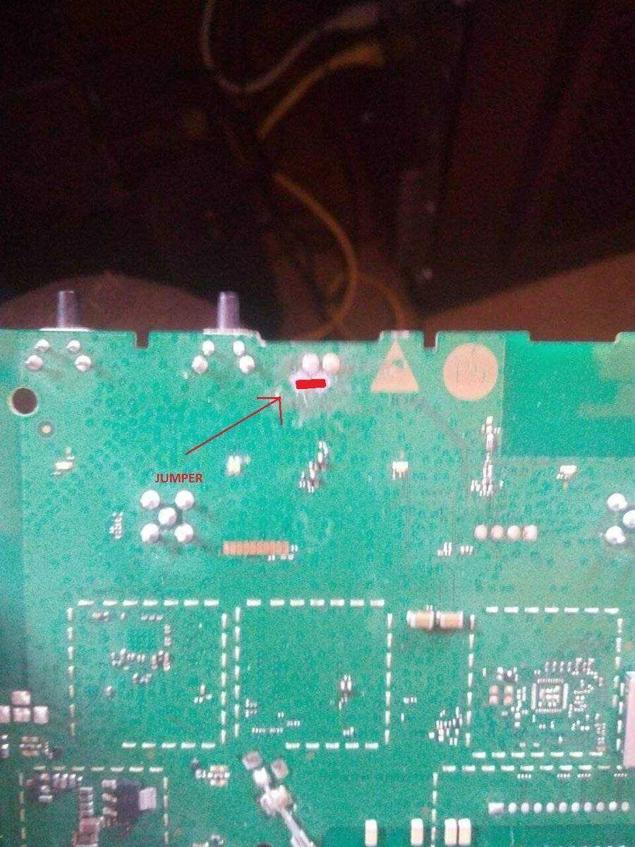

Kumuha ng pang short kahit piso pwede na temporary short lang naman kasi sa iba need pang e kabit ang jumper ng matagalan ito hinde na, temporary lang.
Step 4.
Pag nagawa muna lahat ang 3 step's ilagay mo ang pang short at plug ang powor pag hinde nag light at may indicator ng tunog ng usb success yun at bitawan ang temporary jumper.

"IF" nag light at walang indicator sound ng USB ibig sabihin hinde maayos ang pag short nyo ulitin nyo ulit..
JUMPER

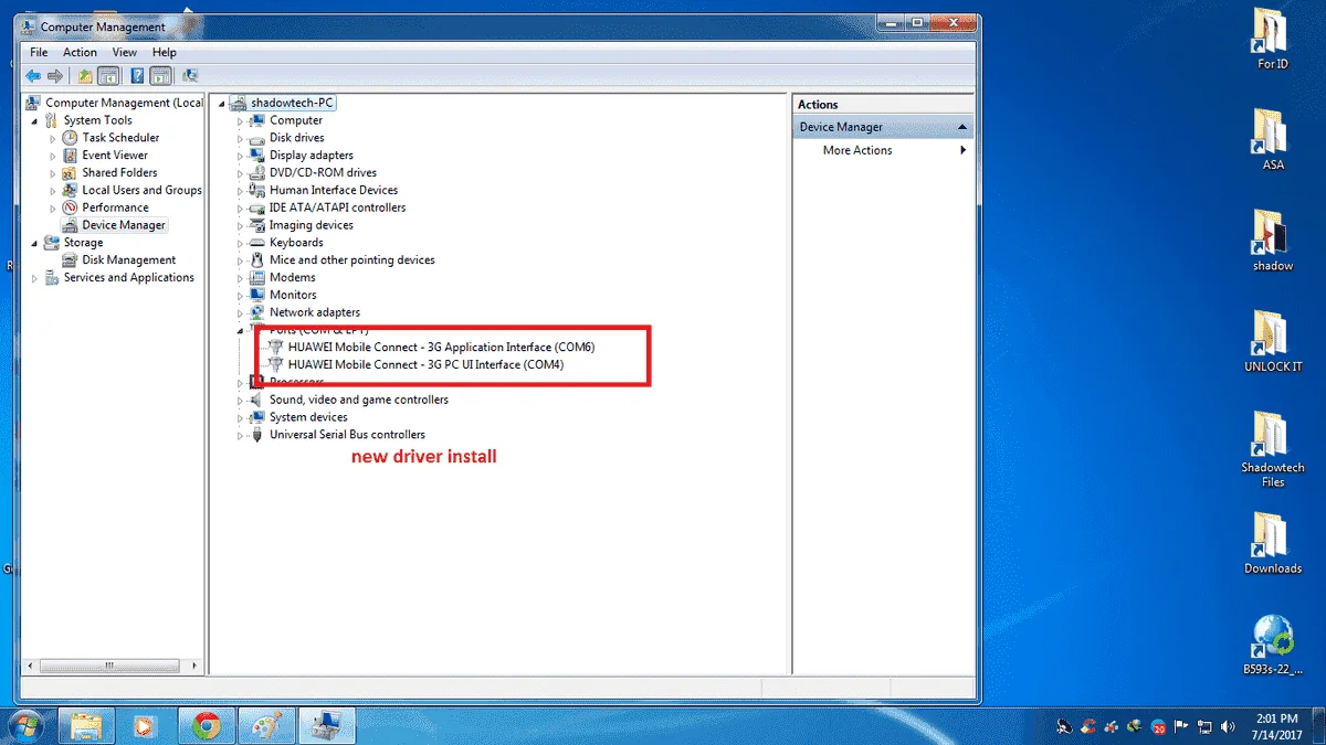

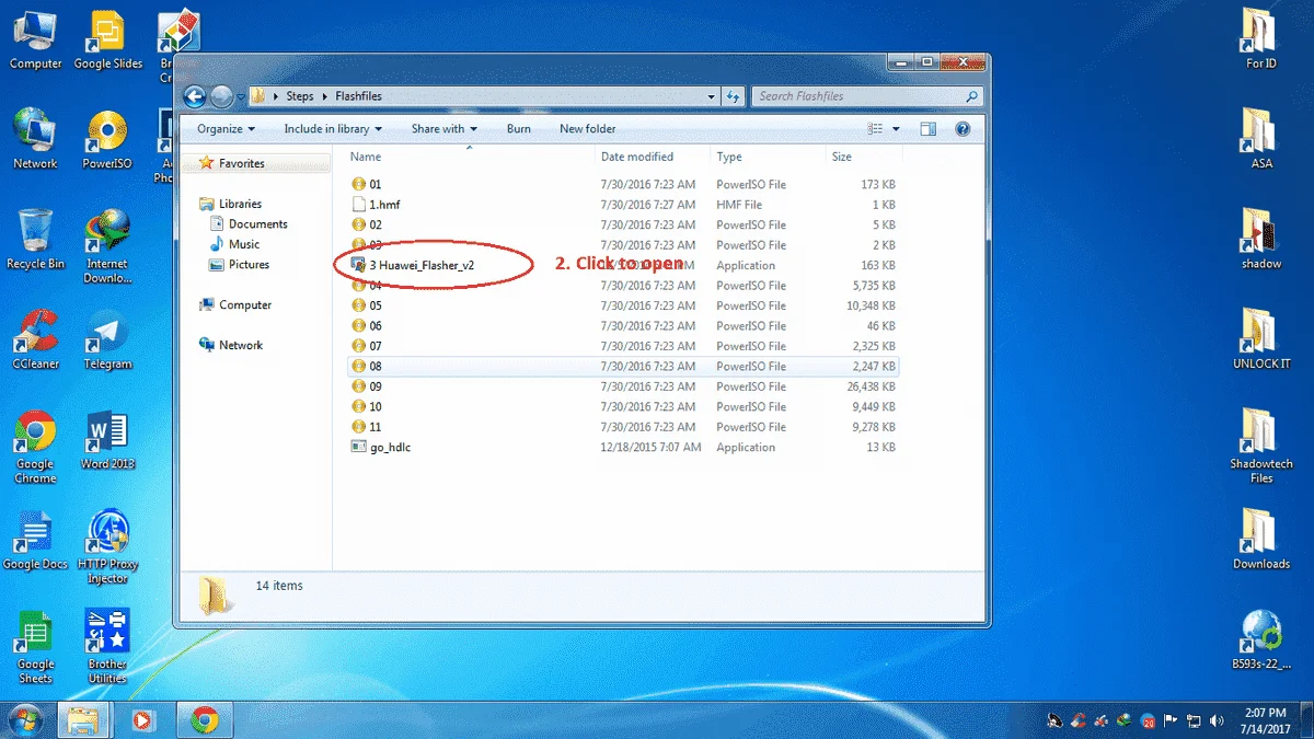

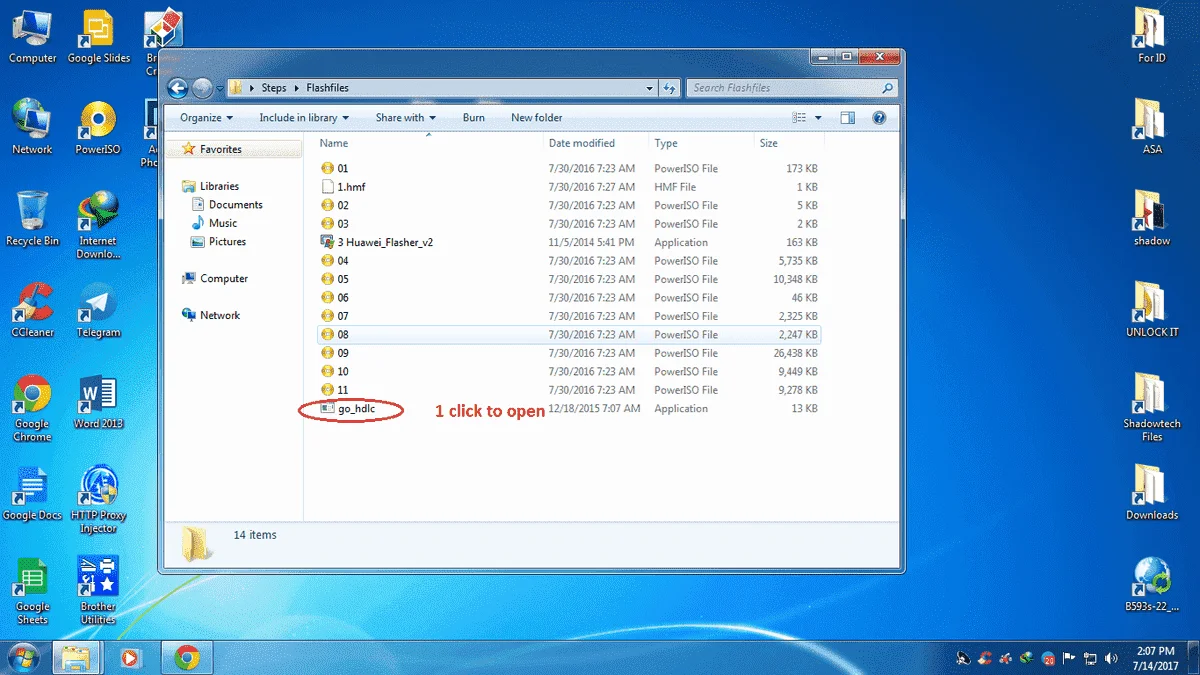

I open ang HUAWEI_Driver_5.05.02.00 na download nyo at install hintayin nyo lang ng konte kasi silent installer yan. pag ok na.

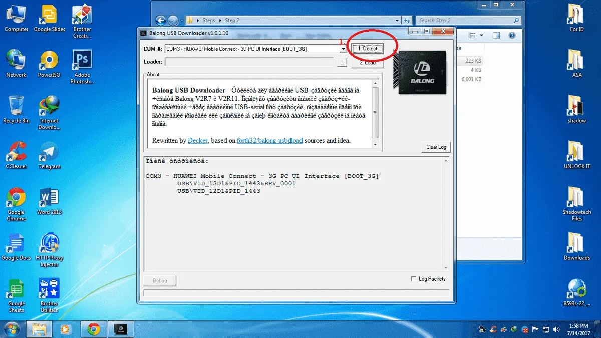

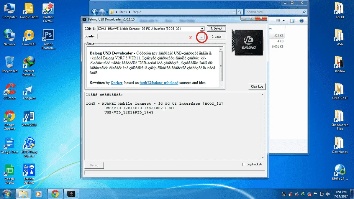

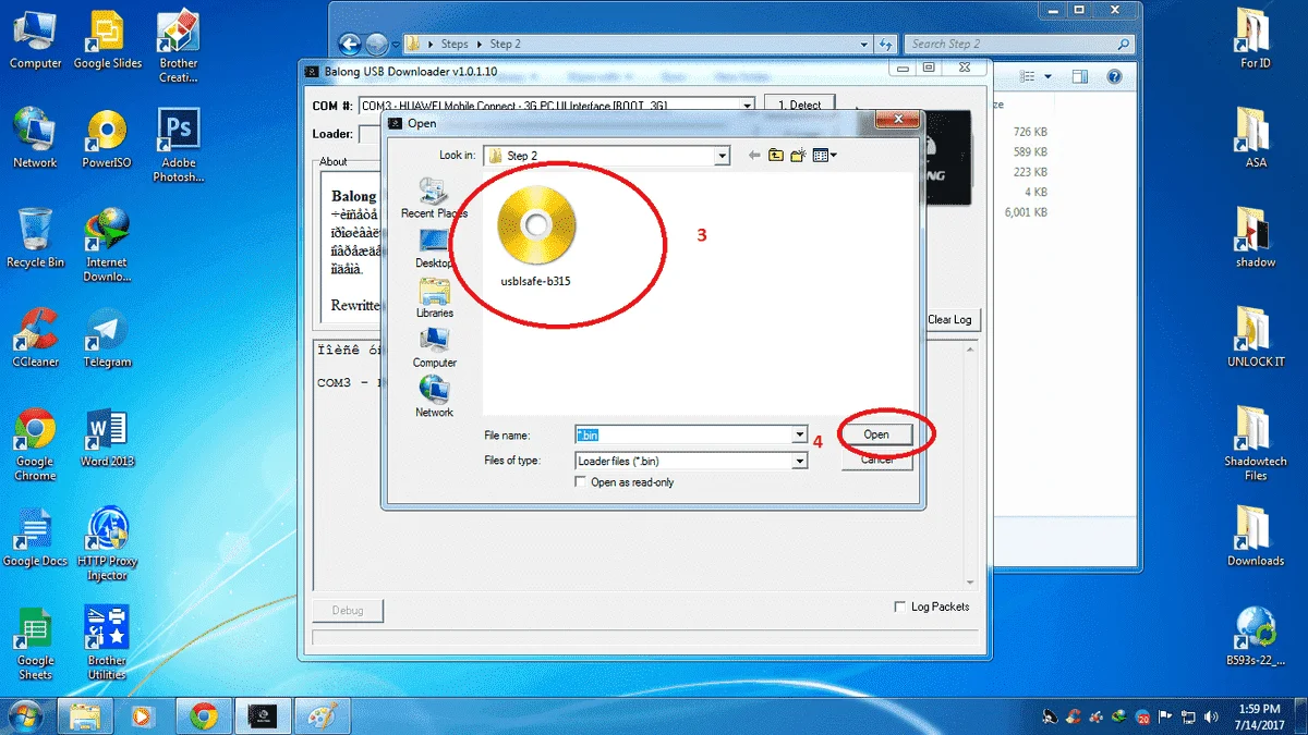

Step 6.

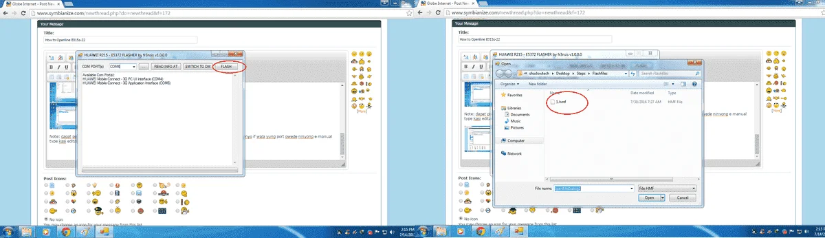

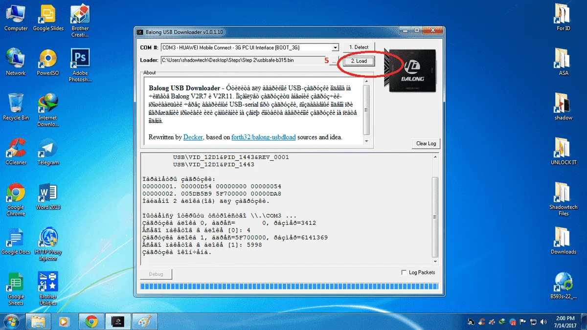

I open si Balong_USB_Downloader_1.0.1.10 then fallow steps sa picture.

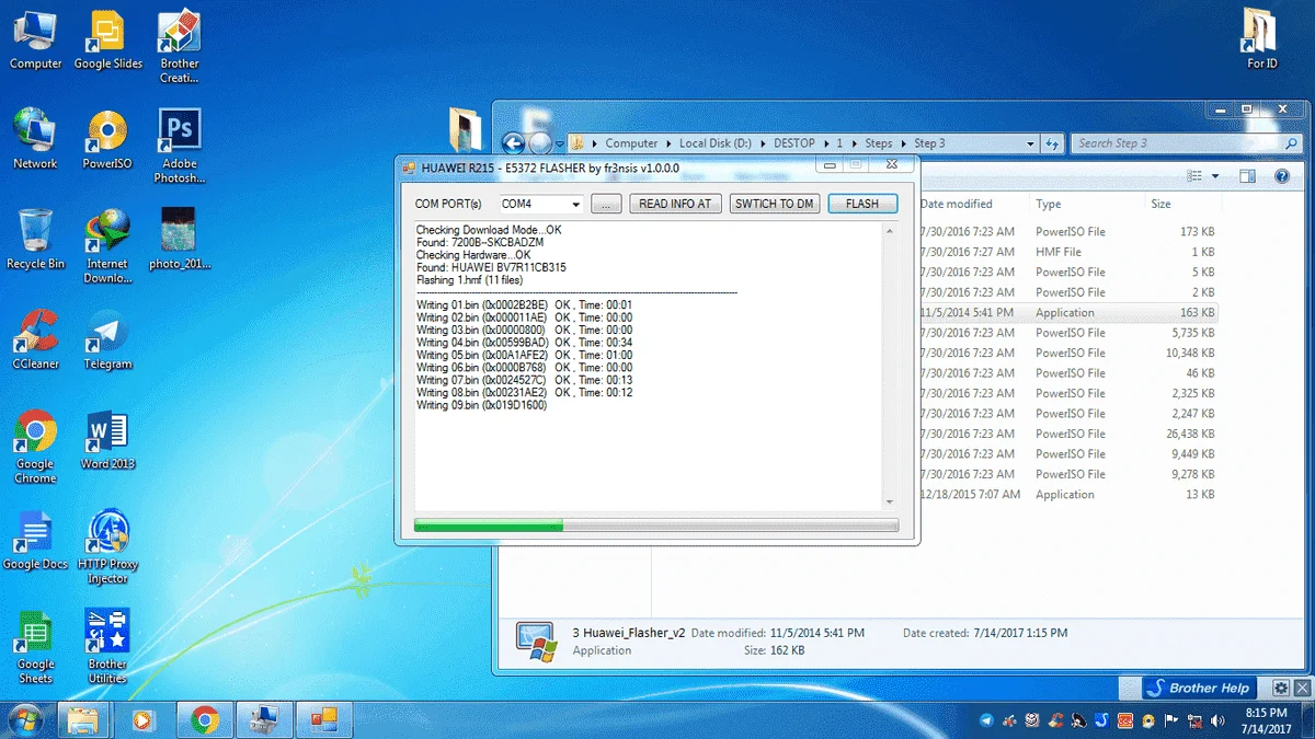

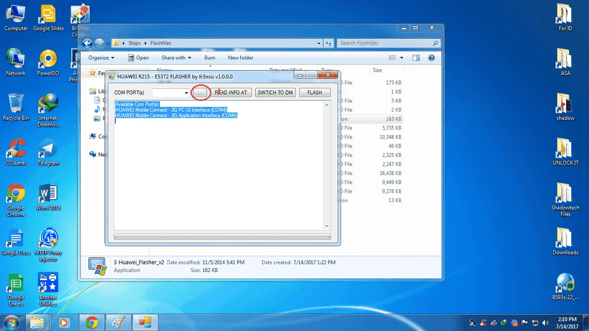

Step 7.
Open nyo yung Flash Files by: fr3nsis v1.0.0.0 at gayahin ang picture sa baba
http://phcorner.org/#forbidden#/attachment.php?attachmentid=1209700&d=1500012565
http://phcorner.org/#forbidden#/attachment.php?attachmentid=1209701&d=1500012582
http://phcorner.org/#forbidden#/attachment.php?attachmentid=1209702&d=1500012645
http://phcorner.org/#forbidden#/attachment.php?attachmentid=1209703&d=1500012716
http://phcorner.org/#forbidden#/attachment.php?attachmentid=1209704&d=1500035501
Note:

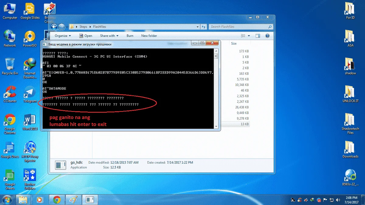

dapat piliin nyo yung port ng 3G PC UI Interface tulad sakin nasa port (COM4) sya yun ang ilalagay nyo if wala yung port pwede ninyong e manual type kasi editable naman yung port box. then tuloy-tuloy na tayo
Note:
Hintayin nyo lang matapos na may lalabas na "Remove Battery" pag yan ang lumabas wag nyo tangalin ang power cord at yung usb cord hayaan mo lang at kusang may tutunog na sound indicator ng USB if may narinig kayong indikasyon ng USB.

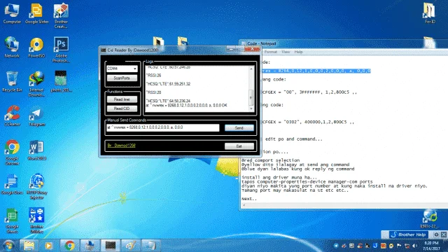

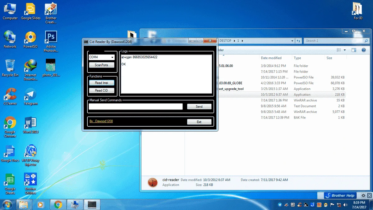

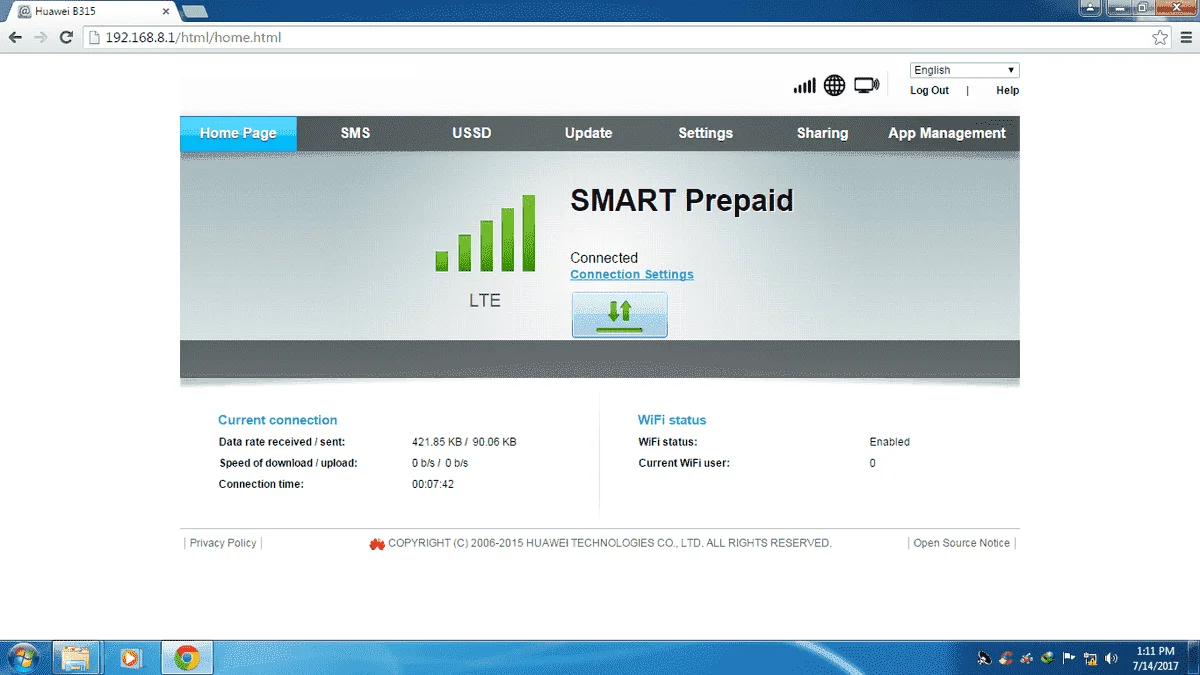

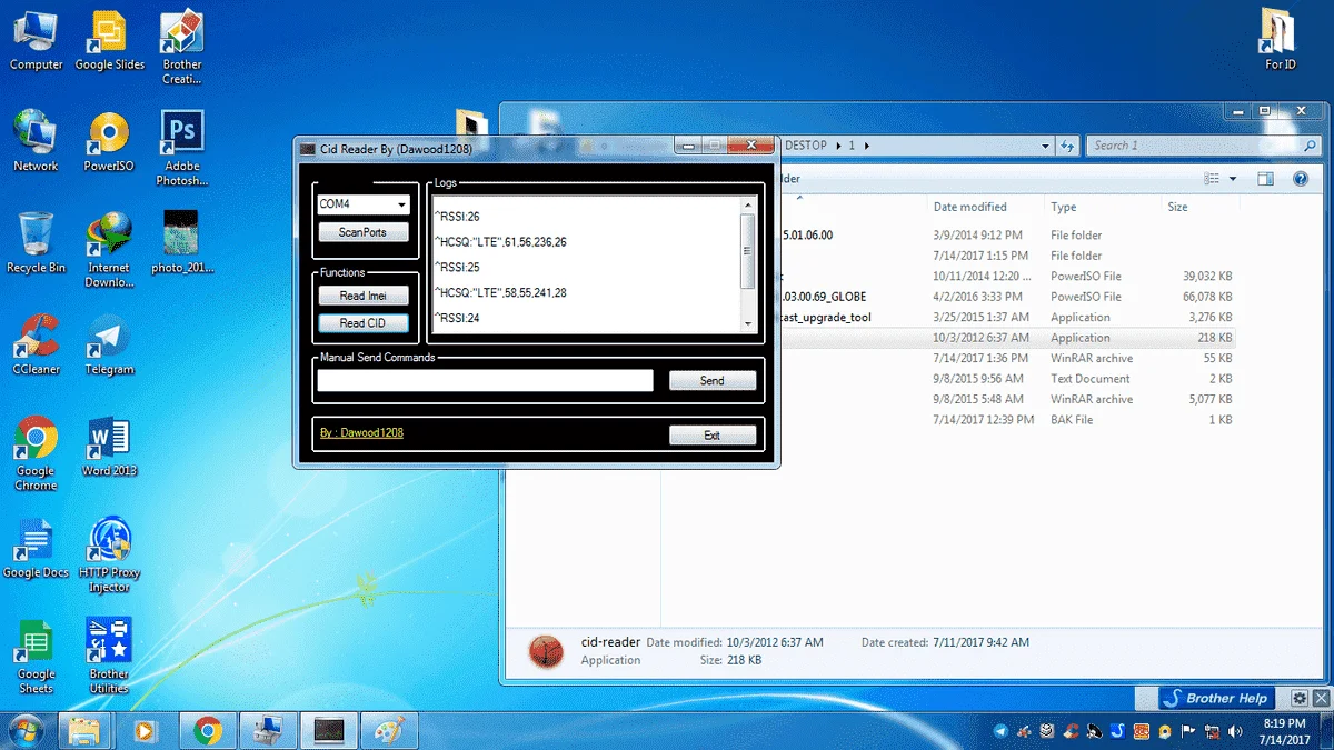

I open si cid-reader by: Dawood1208 at click nyo SCAN ports then dapat yung port naka lagay sa port ay yun paring port ng 3G PC UI Interface tulad sakin nasa port (COM4) if di kayo sure yun ang lalabas tingnan nyo sa device manager. if yun na ang tama e click ang Read IMEI then hintayin pag lumabas ng IMEI No. nyo Click nyo yung Read CID then hintayin if may lumabas then copy and paste ang code sa baba pa isa-isa lang at e click ang send at hintayin ang respond ng code na may lumabas na "OK" then tuloy-toluy na kayo sa iba pang code.. pag OK na po ang lumabas Insert nyo na ang SMART SIM at e close na lahat ng running apps nyo at mga USB at Power at i plug ang LAN Cable at Power.. Ayan may Openline B315s-936 na kayo..
NOTE:
Pag nag error or na close ang application ni reader open nyo lang ulit at e continue ang pag lagay ng code..
CODES:
1. copy and paste then send----->>> at ^ nvwrex = 8268,0,12,1,0,0,0,2,0,0,0, a, 0,0,0
2. copy and paste then send----->>> AT ^ SYSCFGEX = "00", 3FFFFFFF, 1,2,800C5 ,,
3. copy and paste then send----->>> AT ^ SYSCFGEX = "0302", 400000,1,2,800C5 ,,
Your Done

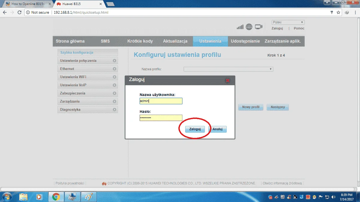

THEN OPEN 192.168.8.1
Username: admin
Password: admin
Note:

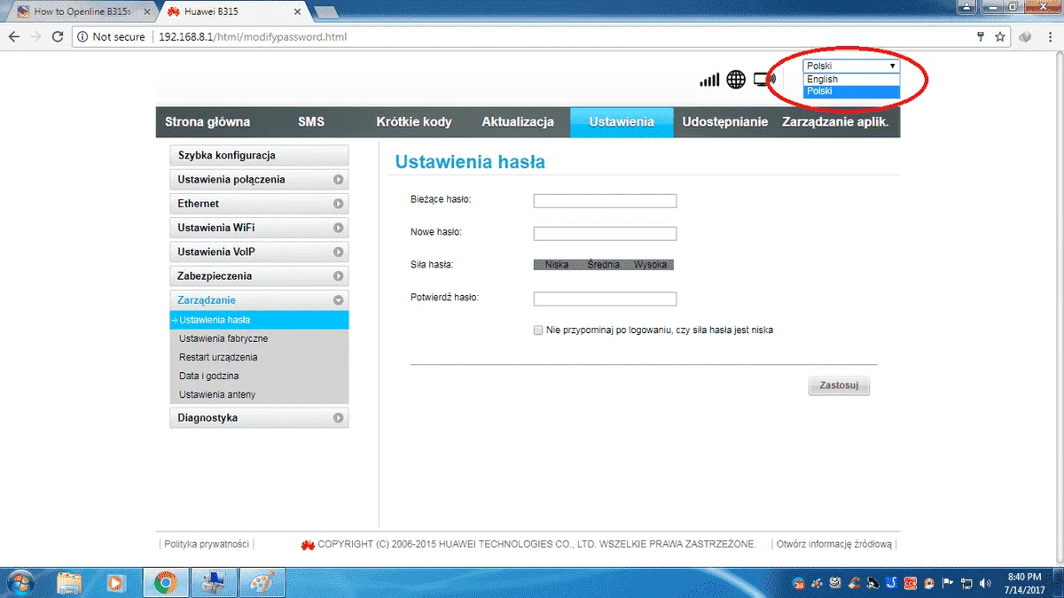

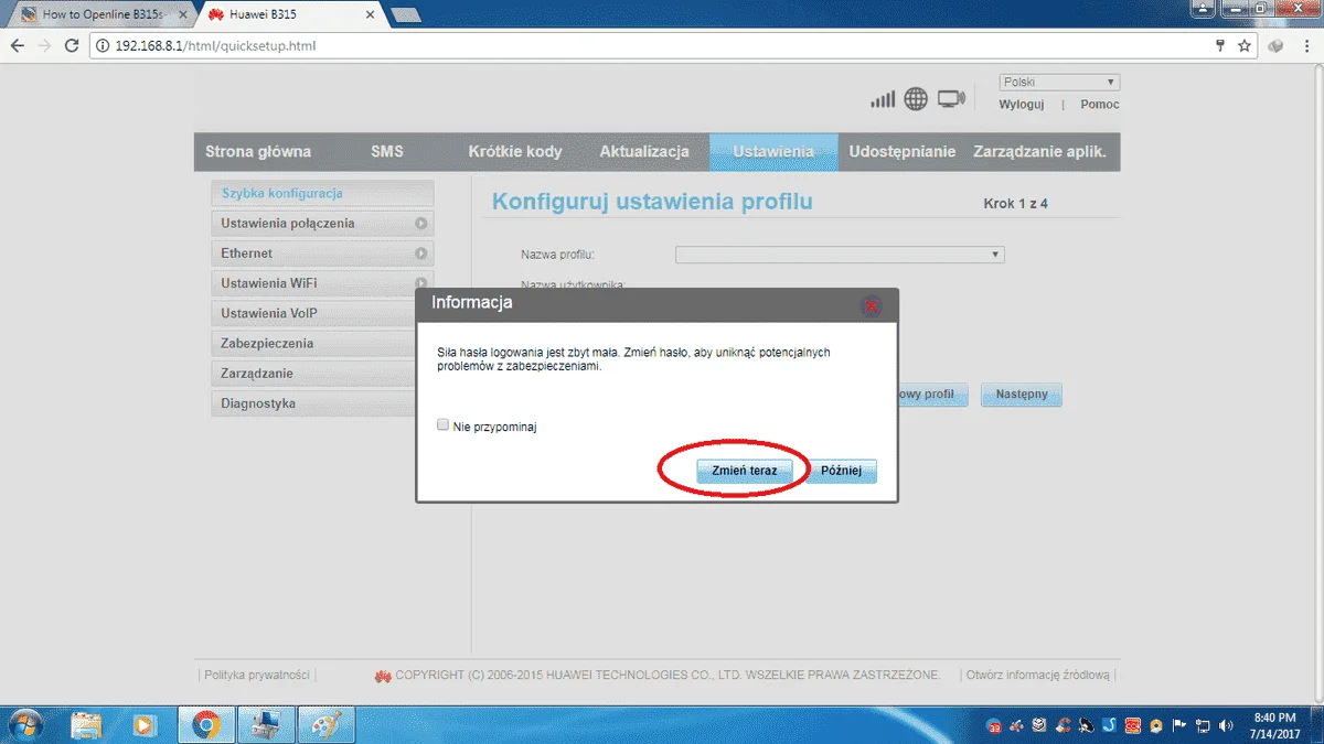

Pag ang GUI ay iba na language sundan lang ang pic sa baba..
GOOD LUCK GUYS SANA NAKA TULONG AKO SA INYO..

Step 7.
Naabutan kasi ako ng time di napala support yung link ng picture.. kaya upload ko nalang

Sir good morning po. Sumunod naman po ako sir sa instructions pero pag inoopen ko po yung flasher at iflash ko na po yung hmf file lagi nalang po nagsstuck sa "checking downloading mode" ano po kayang problem? Thank you po
Sir yung lumalabas lang po sa ports ay yung 3G PC UI INTERFACE at wala po lumalabas sakin na 3G APPLICATION INTERFACE. nakaka apekto po ba yun sir?
