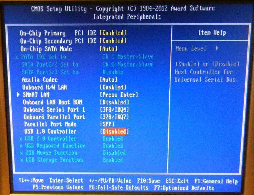

na try mo ba magformat sa ibang pc or lappy ng gamit mong iso? try mo access bios at tingnan mo kung achi at legacy ang pagboot...baka kaya naghahang eh may requirements pa sa bios na dapat tingnan...

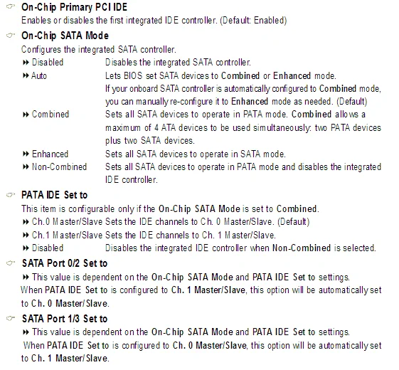

update ko lang eto mukha motherboard ata problema kasi walang AHCI sata controller kaya ayaw pumasok sa WIN 7
nag flash na ako ng bios nya walang pag babago sa setting ng bios
