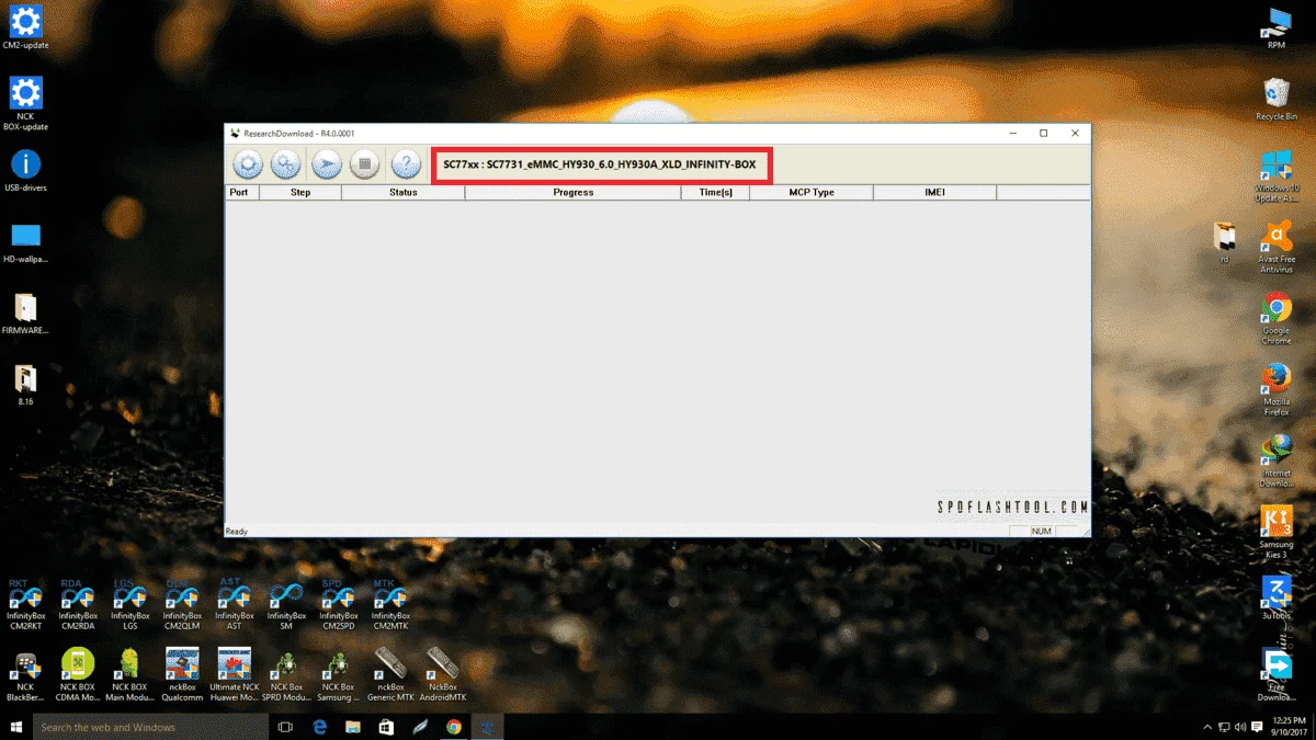

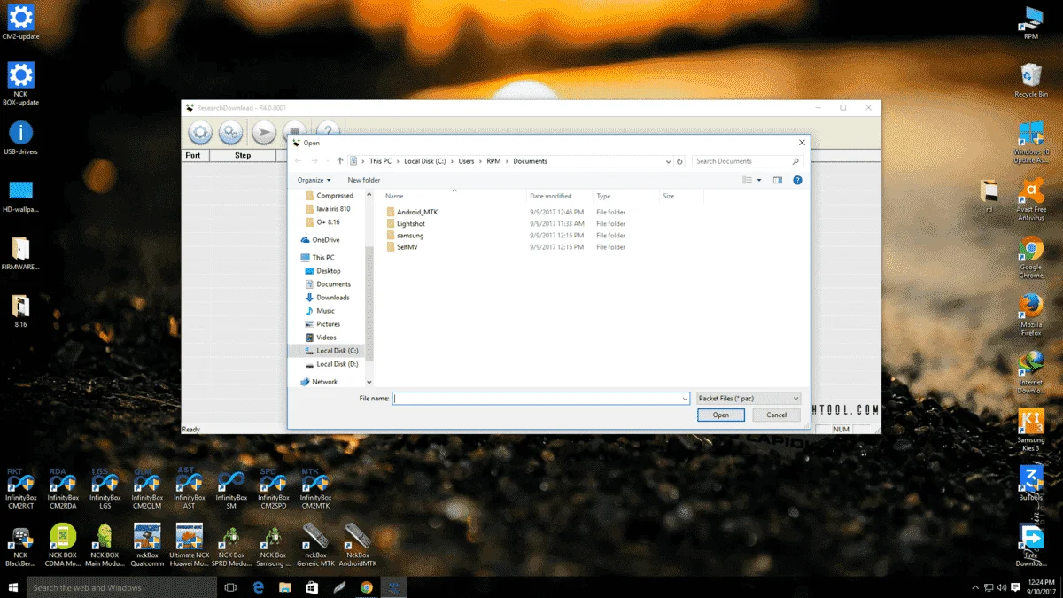

how to use research download:)

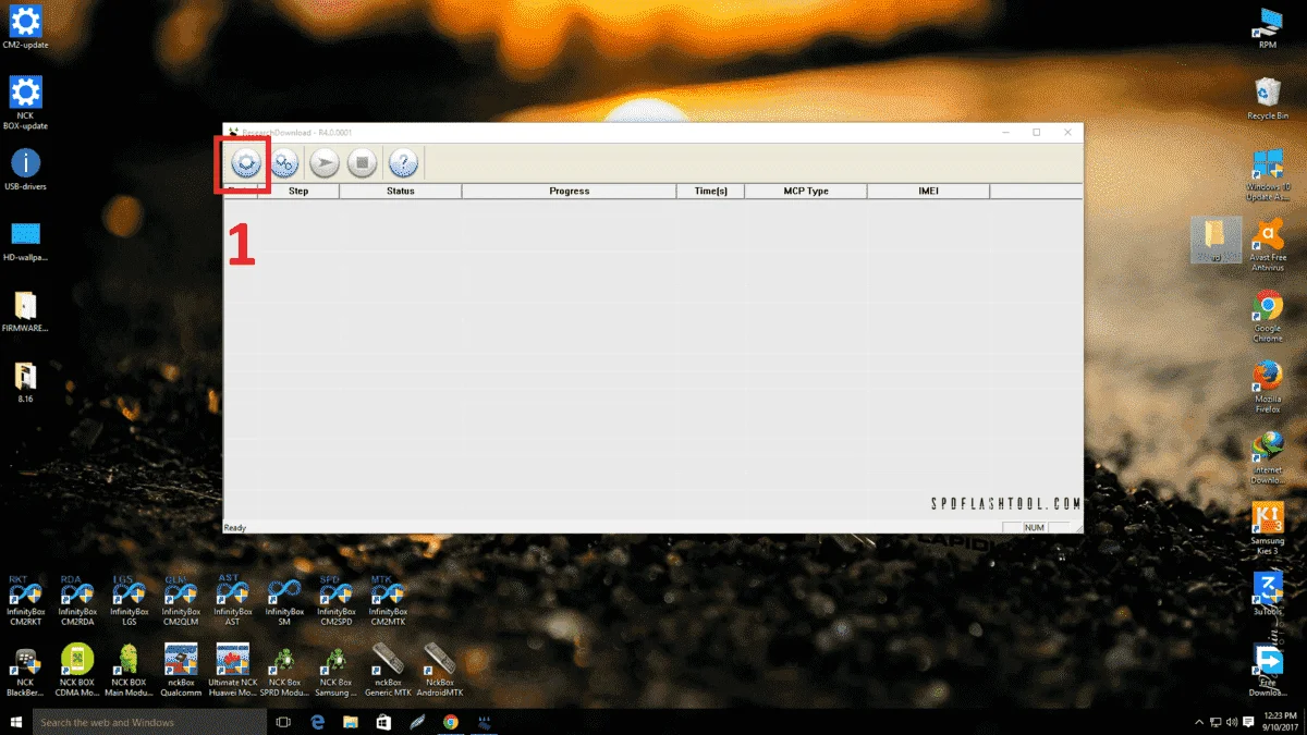

open rd tool then click this
hanapin yung firmware,load mo yung firmware
pag naka load na makikita mo to

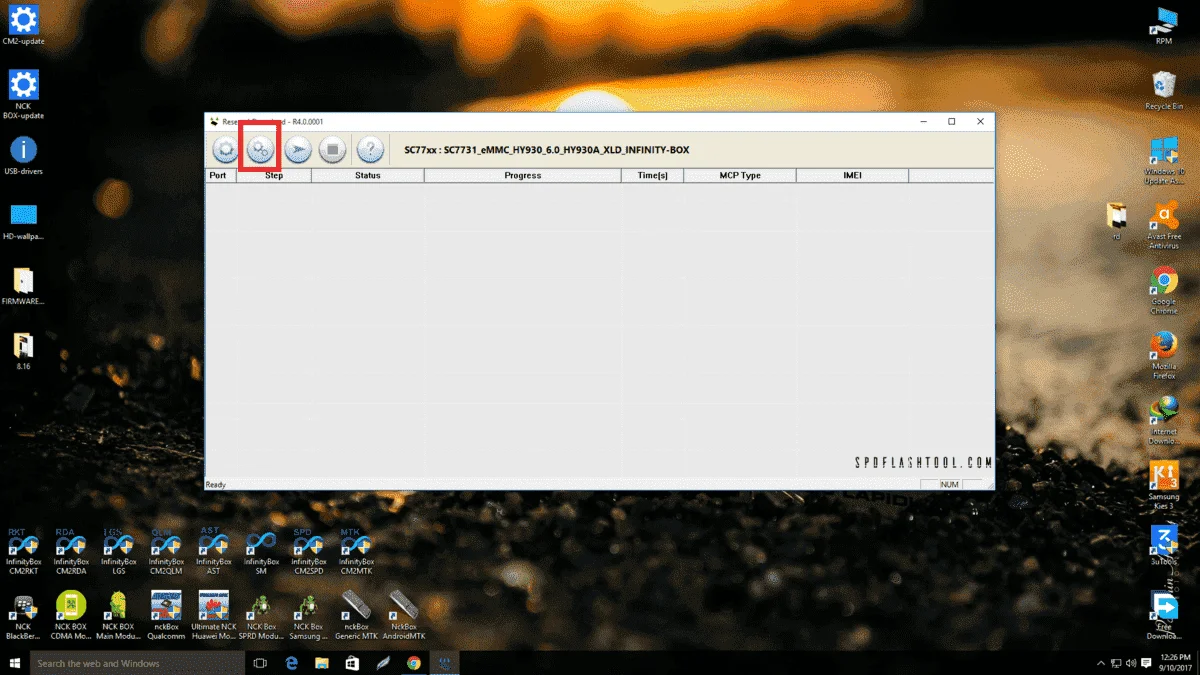

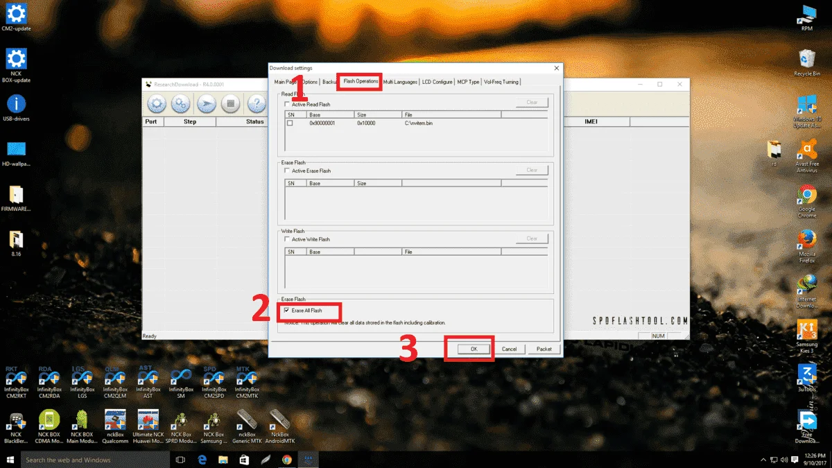

pao ok na click mo itong gear settings yan ng rd sundan mo to

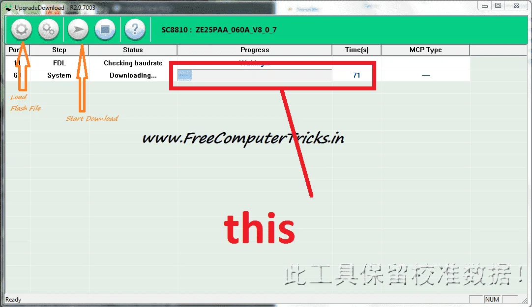

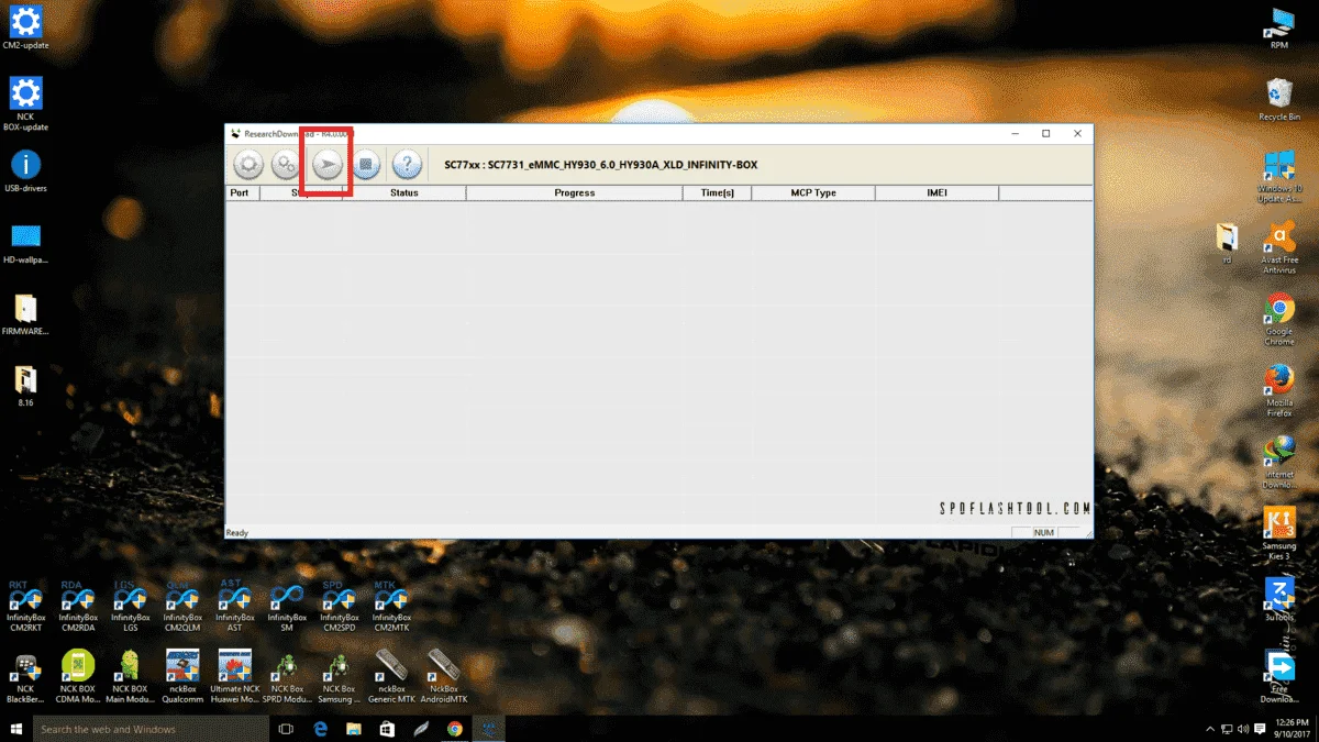

pag ok na click star or play botton
phone proceedure:)
1.power off phone
2.hold volume down or volume up para sa boot key .wag mong pipindutin ang power botton ah.
plug usb cord isaksak ang usb sa phone na naka konek sa pc pag ok na at may nakita kang ganito:)
bitawan ang volume botton pag nakita mo to then wait hanggang mapuno yung blue bar at may nakalagay na pass.
