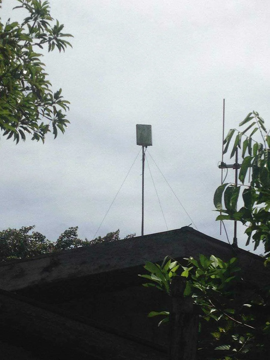

Q1: Pwede bang ilagay ung 18dbi na antenna sa tabi nung wimax antenna. Bali sa isang bakal lang sila. Nasa pic po. Or okay lang ba na tanggalin na namin ung antenna nung wimax at ipalit ung 18dbi since wala na kwenta kasi naphase out naman na wala na gamit. Nakidlat kasi dati wimax kaya baka makidlat ulit ung 18dbi pag tinabi or di naman?haha
Q2: Same lang ba ung wire nung wimax at 18dbi? Bitin kasi ung 15meters na wire nung 18dbi baka pwede ilipat ung sa wimax since mahaba un.
Q3: Malaki ba difference ng 18dbi v1 at v2?Kasi ung pagbibilhan ko v1 lang meron sa kanya.Or pwede na rin ung v1.

opo pwede ipagtabi yun pero kung di naman gagamitin yung isang antenna mas ok tanggalin mo na lang. kung natamaan yun ng kidlat ibig sabihin wasak na yun? o yun ang sabi ng installer dati?
answer 2:
para malaman mo yung pangalan ng wire na kailangan mo, check mo mismo yung wire may sobrang liit na mga sulat dun kung anong klaseng wire. kahit anong parte mo tignan may sulat yung wire.
pero ang mahalaga naman yung dulo ng wire na ikakabit sa modem kasi minsan parehong antenna pero iba ang dulo na ginamit. eto yung malimit gamitin ng mga telcom sa wires:
SMA / CRC9 / TS9
itype mo na lang sa google ang mga ito para makita mo ang itsura at icompare mo sa gamit mo ngayon.
answer 3:
hindi ko po gets yung 18dbi v1 at v2... pero baka yun yung antenna na single(1 wire) at dual(2 wires) mimo. dalawa ba yung antenna connector ng modem mo? kung 2 nga yung dual kunin mo pero ok lang naman kung single lang basta ikabit mo sa MAIN(1st) port antenna ng modem. pero kung may mahahanap ka pang dual mimo mas ok na yun para hindi sayang ang port ng modem mo tutal konti lang difference sa price.
sana nakatulong po ako.peace:)
Thank you po sa pagsagot ng mga katanungan ko☺ Sige po tatandaan ko mga sinabi nio. Sa tingin lang po namin na natamaan ng kidlat, kasi nung kumidlat ng malakas bigla na ring nawala connection. Hehe. Sige po tanggalin na lang kung un makakabuti, hindi naman siguro bawal na tanggalin un?Bali wala pa naman ako nabibiling modem kaya di ko pa po kita ung mga port at wire nia. Balak palang pong bumili ng 936 at 18dbi v2. Hehehe. Thank you po ulit
