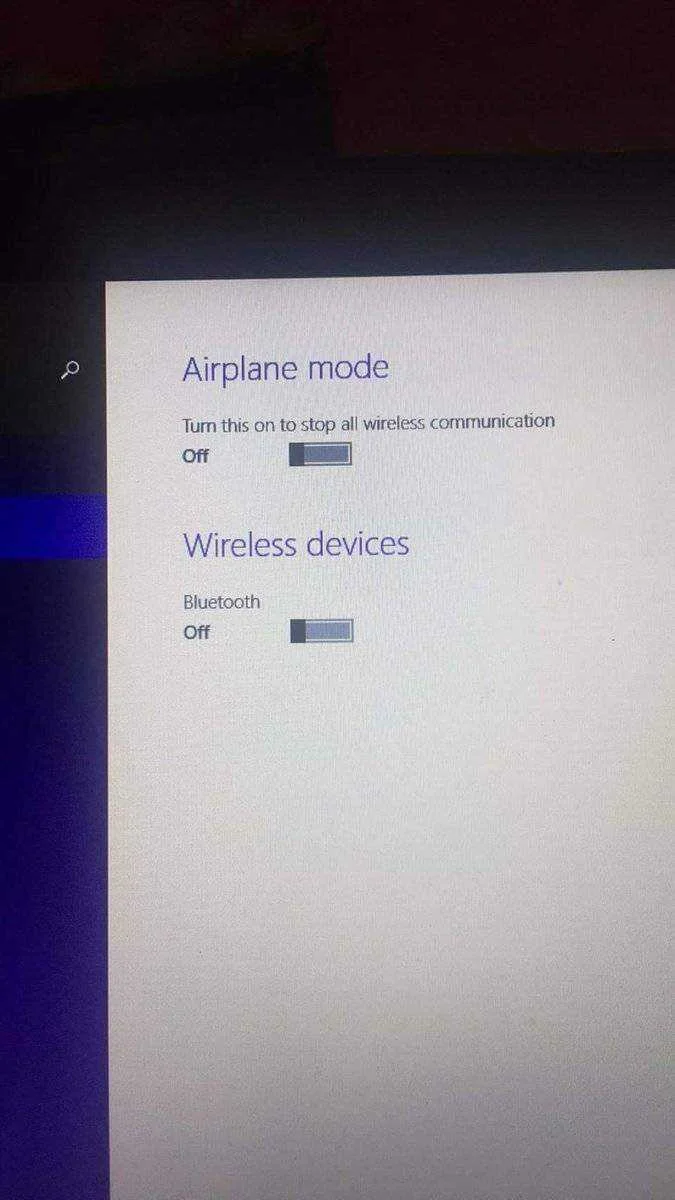

Hi pahelp po. NAwala po kasi ung wifi device sa laptop ko. Hindi tuloy ako makapag wifi. Yung bluetooth naman nakikita ko sa wireless devices pero ung wifi po wala. Wala akong maturn on or turn off na wifi kaya hindi ako makakita ng mga wifi or wifi namin
Lenovo po

lenovo dba yung pc mo, try mo sa support nila baka nandun yang driver mo. kasi in my case, visit ko lang yung support na site ni acer. (acer kasi sa akin.) tapos search ko yung device ko at yung model. at dun lalabas iba't ibang drivers.
yes sir baka may problema yung driver ng wifi mo, kung nasunod mo po yung advice nila na tingnan muna sa device manager para malaman kung walang problema yung wifi driver or kung detected pa ba na may wifi driver.. baka kasi detected pero may problema sa driver or baka naman yung wifi hardware na ang may problema or baka need lang baklasin at ikabit...sa driver naman po ng lappy wifi nyo search nyo lang yung brand and model number sa goole with matching driver sa os architecture ...example acer aspire one wifi driver for windows 7 or 8
