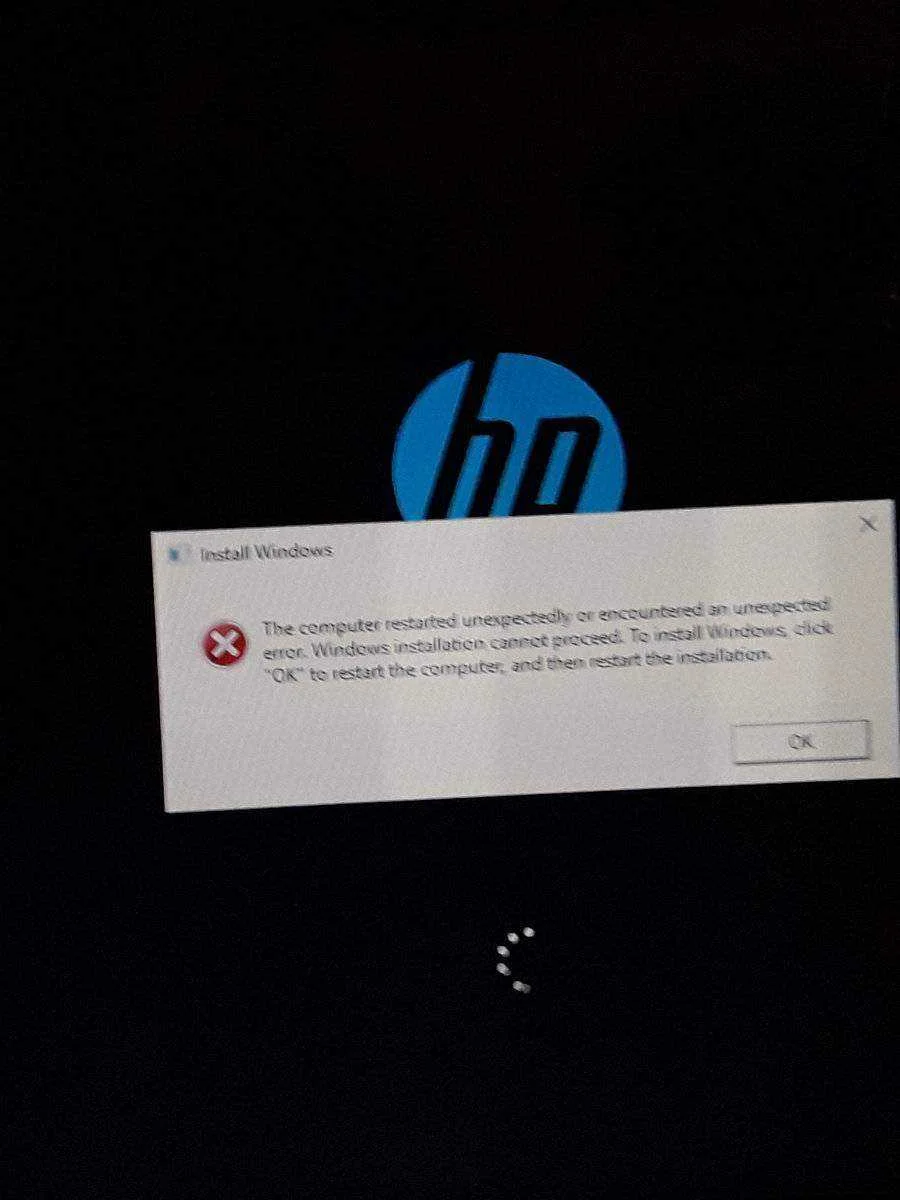

Mga ka phc sa mga may alam kung pano gawin to, pwede po paturo? Pag ka reset ko po ng laptop ko (win10) na complete naman po yung reset kaso biglang namatay po yung laptop ko during windows installation kahit na naka ilang click ako ng ok na ma r reinstall yung windows paulet ulet lang po siyang nag r restart. Nasa baba po yung pic

Bale by default po Windows 10 na talaga laptop mo hindi mo sya inupdate tapos nireset tama po?
Tapos po biglang namatay kamo. Di po ba plug-in charger nya? Nawalan ba ng charge?
Kung hindi po ganun baka kasi may na corrupt sa OS during installation.
Nawalan po ng charge. Ano po, paraan para maayos po to?
ahh dapat po next time kapag mag iinstall ng os or mag uupdate naka plug-in kahit may battery. Power intensive po kasi yung process.
Mag-boot ka sa Windows OS (via cd or USB) tapos repair.
Tama po yun make a bootable drive sa usb (yung ibang manufacturers may pasamang usb sa purchase ng laptop) or sa cd nung using yung ISO installer ng gamit mong windows version either Win 10 Home or Pro yung po ang ilalagay mo sa usb or cd.
After booting po hanapin mo yung option na repair something meron din pong refresh & reset option dun and many more.
Paki search na lang po or YouTube po maraming tuts doon. Good luck! :)
