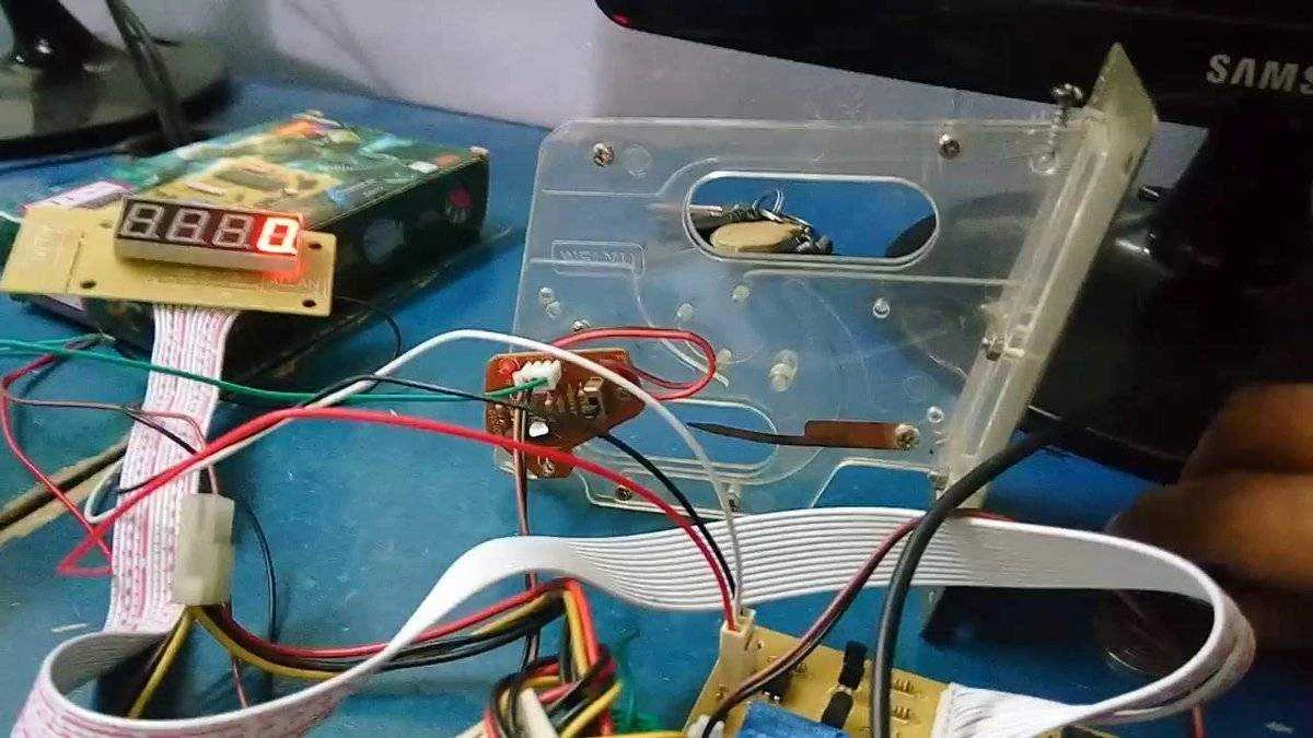

Tanong ko lang mga ka-ts tsaka sa mga masters natin dito, paano ba connection or diagram ng circuit ng coin slot ng pisonet, sa VGA lang kasi alam ko yung mawawala lang display nya pag wala ng time, ang gusto ko kasing mangyari ehh kapag wala na siyang time mawawala na display nya tsaka yung sound nya sa headset if ever na may nagsosoundtrip, ang kakapal kasi ng mga tao dito sa lugar namin ehh, ubos na oras mga nagsosountrip pa, ehh ang kuryente ko tuloy tuloy konsumo, may nkapag try na po ba dito nun..
HELP AND ANY SUGGESTION IS ACCEPTED!!
add niyo nalang po dun sa extension ng timer(diba dun din po naka switch yung sa monitor?) yung sa speaker (gamit nalang ng adaptor sa charger usb) problem solve :v

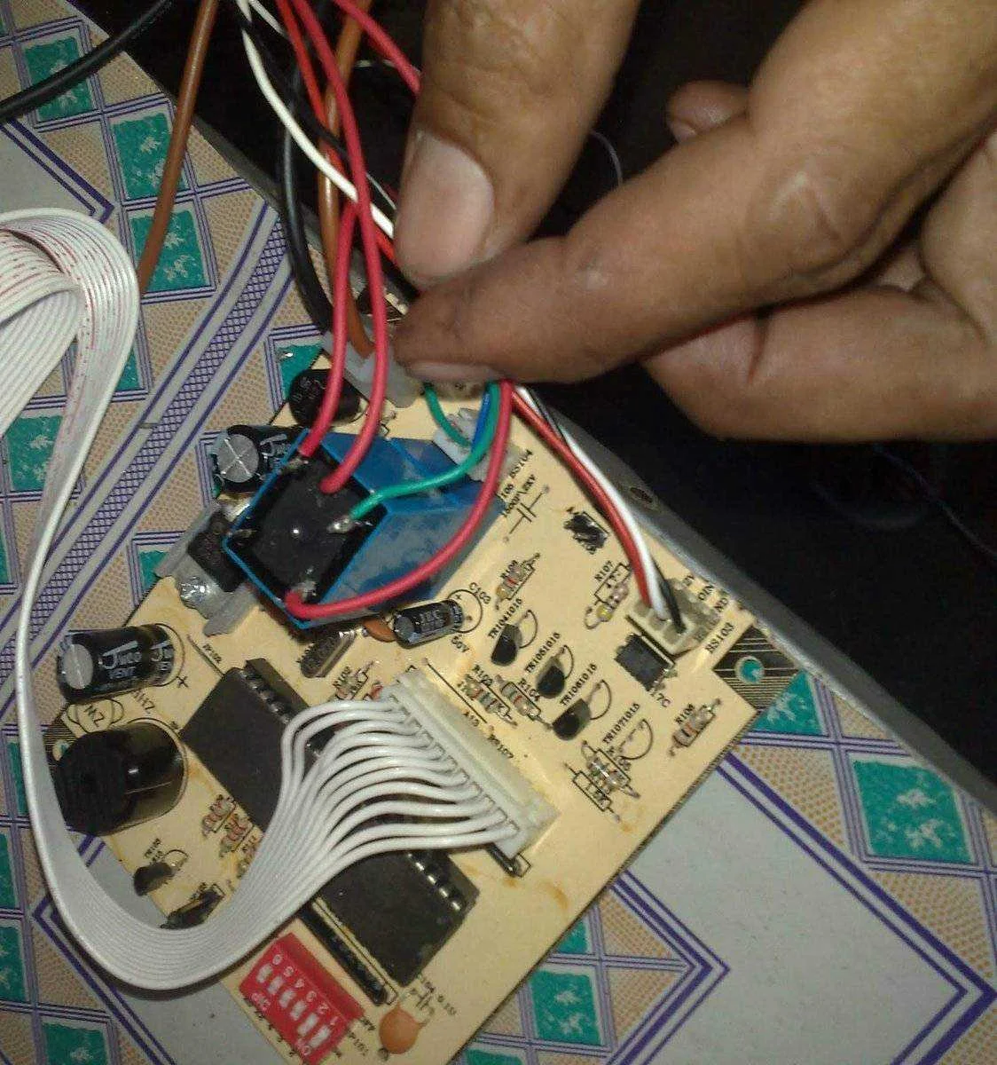

sakin paps ..sa vga mismo opera ka white wire putulin mo dyan mo dugtong sa relay ..no display yan pagwala ng tym..sa uadio kng headseat ground wire putulin mo sa relay din ang dugtong..pagwala ng tym no sound din no display
ano yung paps, itatap ko lang? prang nka parallel lang sya?
