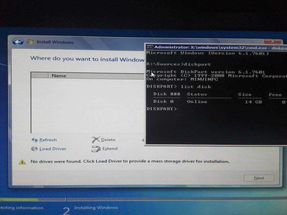

Guys ! help naman jan , nag iinstall kasi ako nang windows 7 sa pc ko na galing sa usb , pinappili nya ko kung saan ko iinstall windows 7 , ang kaso hindi naman lumalabas ung hdd ko , hindi din mka create nang partition, pero sa bios naman lumalabas ung hdd ko , kakainstall ko lang nang windows 7 sa ibang pc nagaling sa usb at okay naman , sa pc ko lang tlga , walang lumalabas na hdd !
gawa ka panibago usb os installer.. bka may missing file kya.. or maybe yung hdd mo raw file system.. try mo ikabit sa ibang pc.. kapg na trace sya dun.. punta ka manage then hanapin mo yung hdd mo dun.. if visible.. well siguro nman kpag ntrace ng bios.. mte trace na din yan ng windows.. pero di sya visible thru my computer kpag raw format sya..
plug mo sa ibang unit yan hdd mo then try mo chkdsk sa cmd or gumamit ka ng hdd apps para ma check ang kalagayan ng hardisk mo baka failing na yan
kpag nkita mo na sya thru manage.. right click mo hdd mo.. then click new partition etch.. then next next ka lang.. try your luck sir..
Try mung palitan ang sata chord mo. ?
ginawa ko na po lahat nang sinabi nyo , bago nyo pa sabihin hahaha mukang sablay na ata tlga ung hdd , but still thank you sa inyo , sa uultin ^_^
1. Check BIOS settings.baka bagong motherboard/laptop iyong sau kasi..
Reset default mo mun. Then enable mo legacy boot kung naka UEFI...dapat din nakadisable secureboot kung may hanun BIOS mo..
2. Reformat mo uli iyong usb na ginamit mo sa paginstall ng os... Pwedeng di 100% successful or di maganda iyong os na nadownload mo.. download ka os sa windowsiso.net for clean windows OS iso...then use rufus para sa pag usbboot.
3. Check hdd kung may badsector... Kung tumutunug na or may nagpakita sa BIOS mo na smart status na bad hdd na palitan na agad yan TS..
Sana makatulong...
