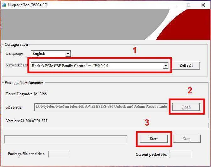

3. Ngayon, irun ang Multicast Upgrade Tool, iset ang Network Card by selecting ang inyong Ethernet Adapter or LAN Card kung tawagin. I-load ang .BIN file ng Polkomtel by clicking "Open". I-click ang Start
4. Siguraduhin na hindi nakasaksak ang 936 modem mo bago simulan ang ika-apat na instruction. After maclick ang Start sa Multicast Upgrade Tool, isaksak ang LAN Cable sa LAN Port ng laptop patungo sa WAN/LAN Port ng iyong 936 modem.

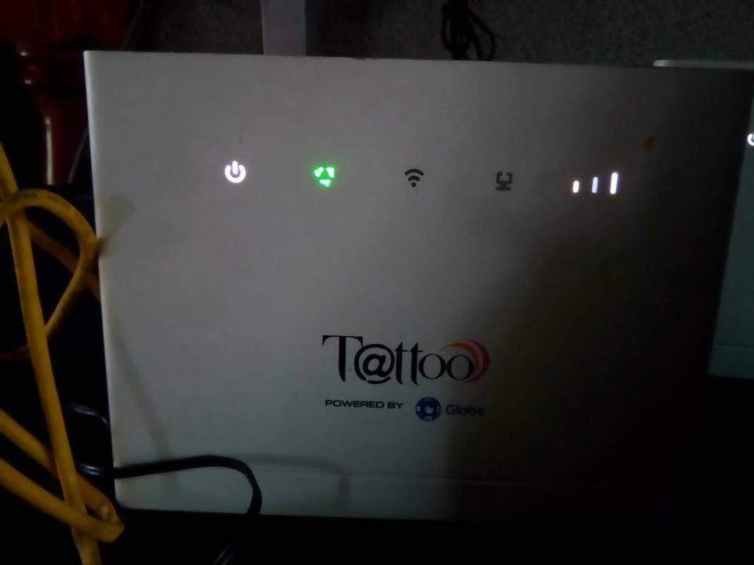

6. Hayaan lamang na nagpaflash ang Multicast Upgrade Tool ng fimware sa inyong modem hanggang maging GREEN na ang LED ng INTERNET/SYNCHRONIZATION LED. Ito po ang sequence ng LED Light
  • After maisaksak, iilaw ang power LED then magrered ang Ethernet LED ng iyong modem
  • After magRED ng INTERNET/SYNC LED, magpapalit ito papunta sa BLUE na ilaw kasabay ang pag-ilaw ng ikatlong SIGNAL BAR
  • Makalipas ang isang minuto, mamamatay ang SIGNAL BAR LED, at ang INTERNET/SYNC LED ngunit mananatiling buhay ang ilaw ng Power.
  • After ng 1-3 segundo, iilaw ang internet/sync led sa asul nitong kulay kasabay ang pag-ilaw ng ikalawa at ikatlong LED sa SIGNAL BAR.
  • After ng successful flashing, magiging GREEN LED na ang ilaw ng internet/sync LED.

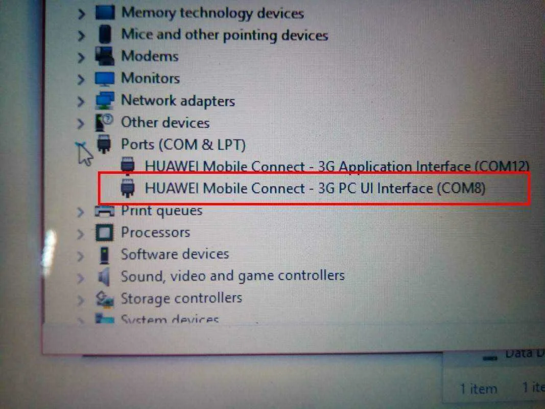

  • I-run ang CID Reader (siguraduhin lamang na nakainstall ng tama ang driver ng iyong 936 modem, maaari mo itong iverify sa 'Device Manager' ng iyong laptop gaya ng nasa ibaba)
  • Hanapin sa 'Device Manager' ang "3G PC UI Interface (COM#)". Ito ay makikita sa "Ports (COM & LPT) na bahagi. Ang COM8 na numero ng port ay maaaring magkaiba, maaari itong maging 7 or 10, depende sa install port ng inyong device sa inyong laptop/computer.

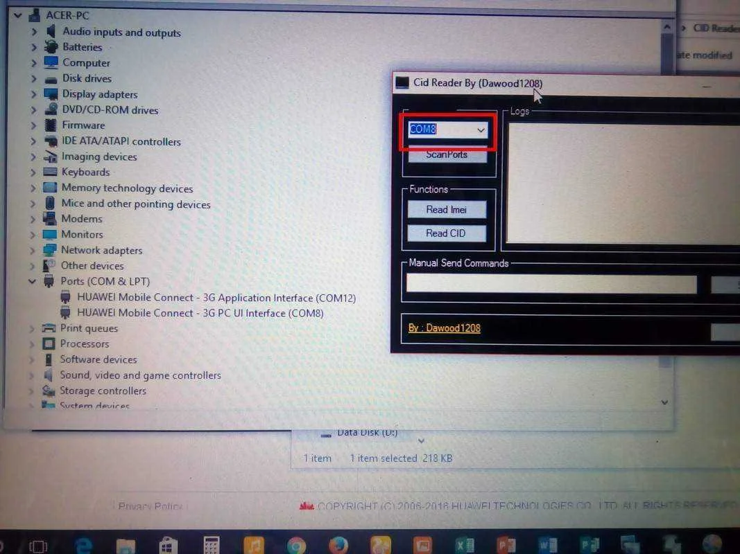

  • Matapos mahanap ang COM#, iset ito sa CID Reader.
  • Matapos i-set ang COM#, kopyahin ang mga sumusunod na COMMAND sa CID Reader at i-press ang SEND sa bawat command. (Huwag baguhin ang mga code)
  • 1st code:
    at ^ nvwrex = 8268,0,12,1,0,0,0,2,0,0,0, a, 0,0,0
    2nd code:
    AT ^ SYSCFGEX = "00", 3FFFFFFF, 1,2,800C5 ,,
    3rd code:
    AT ^ SYSCFGEX = "03", 3FFFFFFF, 2,4,7fffffffffffffff ,, - only 4G.
    4th code:
    AT^SFM=0
    5th code:
    AT^RESET
