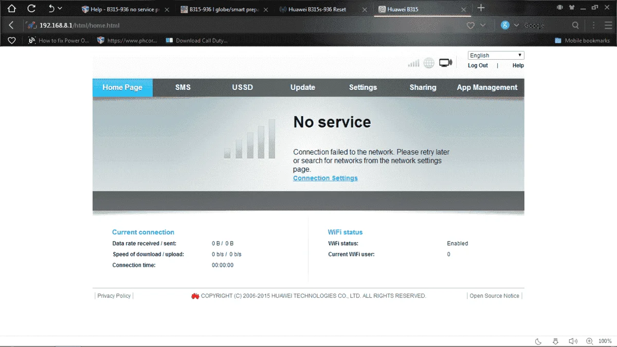

mga ka ph ptulong nman sa no service problem , may mali kasi ako sa pag flashing pag flash ko nang zain firm ., di ko na stop ang multicast upgrade tool ., nag cid ako sfm=0 tapos reset tapos nag static ip set to auto ., di ko nmalayan nag run pa pala multicast tool pag reset ng modem naulit ang flashing sa zain firm ., tinanggal ko kaagad adpter tapos stop multicast , pag sak2 ko ulit sa modem pumunta ako ng dashboard no service napo nkalagay nka ilang restart na ako ganon parin ., HELP NAMAN MGA KA PH PLEASE ,baka may alam kayong troubleshooting nito ., TIA
boss nag change firm po ako , from zain to polkomtel no service parin , so nag multicast ako ulit pra ma usb mode kaso di na kakagat usb mode sa polkomtel ulitin ko sana mga code sa unlocking

ayaw narin mag usb mode hayss badtrip

nagawa ko na po yong balong boss tapos flashing ng bin ., wala parin boss no service parin .,
