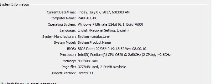

Ano po kayang kailangan ko bilhin para makapag stream o makapaglaro ng mga bagong games ngayon. Nagtatanong po ako di po kasi ako magaling sa parts parts at baka maka bawas pa po ako sa gastos pag dito ako nagtanong pa request naman po kung anong mga parts na need at magkano please help para alam ko magkano magastos ko sabi po kasi ng mga taga dito parts parts nalang daw bilhin ko kesa buo mas makakatipid.

check mo sa motherboard specs;
-supported na video card
-supported na memory (optional na rin ito tutal 4gig na yung sa PC mo)
-supported na processor (optional din kase medyo mahal at depende sa motherboard)
yan bossing ang mga parts na pwede ma upgrade sa PC. pero sa motherboard mo talaga magbabase ang gagawin mong upgrade.

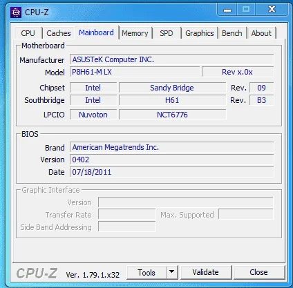

kung branded PC mo bossing, nasa website ng manufacturer ung specs.
meron ka rin makikita sa System Information ng PC mo. under yun ng Administrative tools sa Control Panel.
kung hindi naman kailangan mo tignan mismo sa loob ng PC yung brand at model ng motherboard. naka tatak yun sa board mismo.
Meron din mga 3rd party software na pwede mo gamitin to check your motherboard model. try to google CPU-Z for windows.
upload_2017-7-8_0-59-37.webp eto naba yun boss?

upgrade ka need mo nang magandang GPU katulad nang Gtx 560ti para sa graphic saka un 8gb ram.un processor mo halos katulad nang core2duo yan dati sa spec nang pc ko nakakapag stream ako sa twitch spec lang core2duo 540 i3, 4gb ram pacific emaxx , gt610 nvidia syempre mag karagdagan talaga un internet at least 2mbps
