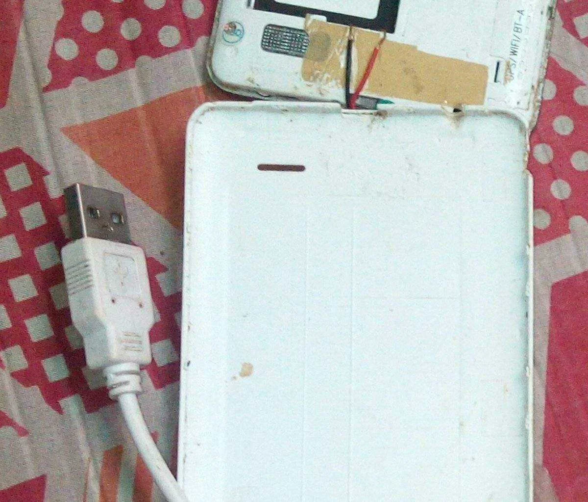

pang.karaniwang prob ng mga cellphone not working na charging pin. hay naku! magastos na nga load prob. pa pang.paayos grrr.
ito gawin mo habang wala kang pang.paayos
Needed:
· USB cord
(xempre kailangan good condition sacrifice mo na un isa sa mga cords mo)
· Charger Adapter
· Lighter
· Cutter or scissors
(anything basta pamputol ng cord)
· Tape
DIRECTION:
putulin mo cord na may pin
· dahan.dahanin mo putulin un cord cover ingatan mong wag tamaan ang black & red na wiring..putulin mo lahat ng cord liban sa BLACK & RED
· apuyan mo isa isa un dulo ng
BLACK & RED
wag masyadong matagal baka masunog. masyadong manipis un wiring nyan yan easy way para sa maninipis na wiring.

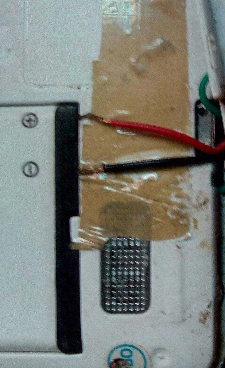

· hanapin mo sa cp un + (positive) & - (negative) signs
· connect mo
BLACK sa NEGATIVE & RED sa POSITIVE
lagyan mo ng tape para hindi gagalaw
lagay mo un battery make sure na hnd didikit sa iba
· i.drain mo muna battery before mo i.charge
take note
· kung fast charger adapter gamit mo 5mins lang (mabilis din malobat)
· kung ordinary adapter 1hr. depende sa mAh ng battery mo (mas matagal malobat).
· i.unplug un charger habang ginagamit kasi hindi naman yan mag.charge kahit naka.plug
· ugaliing orasan ang pag.charge mahirap na pag.overcharge
IMPORTANT
· naka.off dapat cp mo bago mag.charge (drain dapat zero %) hindi xa magcha.charge pag.naka.ON
· i.ON mo muna bago mo unplug
· wag gagamitin ng naka.plug
Ayan na FULL CHARGE NA!
working yan..2 cp na ganyan ginawa ko sa awa ng diyos gumagana pa naman until now ginagamit panlaro ng mga pamangkin ko..kahit maliliit sila at hnd marunong magbasa ng oras. tinatanong nila sa mommy nila kung saan #dapat nakatapat pag.full charge na.
sana makatulong
