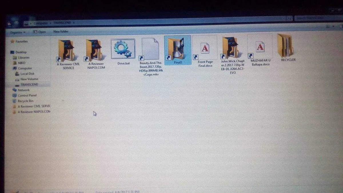

Pano po ito tanggalin kahit pi format ko na po bumabalik parin...
Same problem yan sa port ng netbook ko. Ang napansin ko lang diyan sa drive.bat virus na yan, dun lang sa port na yun may virus. Sa ibang port good unless isalpak mo rin yung infected na usb. Try mo maginstall ng app or antivirus, pag hindi mainstall, same problem na tayo talaga.

What if hindi po makainstall ng kahit anong antivirus boss? Also, yung files naka-hide lang naman sa usb. So by "showing hidden files", may mag a-appear na isang hidden folder named 'drive' containing your files. Naka hide lang talaga.
Try mo lang back-up muna sa pc yung laman ng flash-drive mo then install po kayo unlocker yun gamitin nyo na pang delete nung mga shortcuts sa usb. Kill nyo po muna yung running process bago mag delete. Sakin po working ung ganyang method. Change attrib lang ng files kung naka hidden padin kahit i backup sa pc.

Format mo pc mo. Then check mo yung drive ng compartment mo. Like drive a. C. Nagfoformat ka d mo na check infected pala isang compartment wala rin. Mostly yung mga file mo nka hide. Try to unhide it sa folder option mo lara makita mo yung mga totoo mong file. Then para malaman mo if example virus ang folder shortcut mo try right click properties if ang folder ay application nka lagay sa properties it means virus nga.
