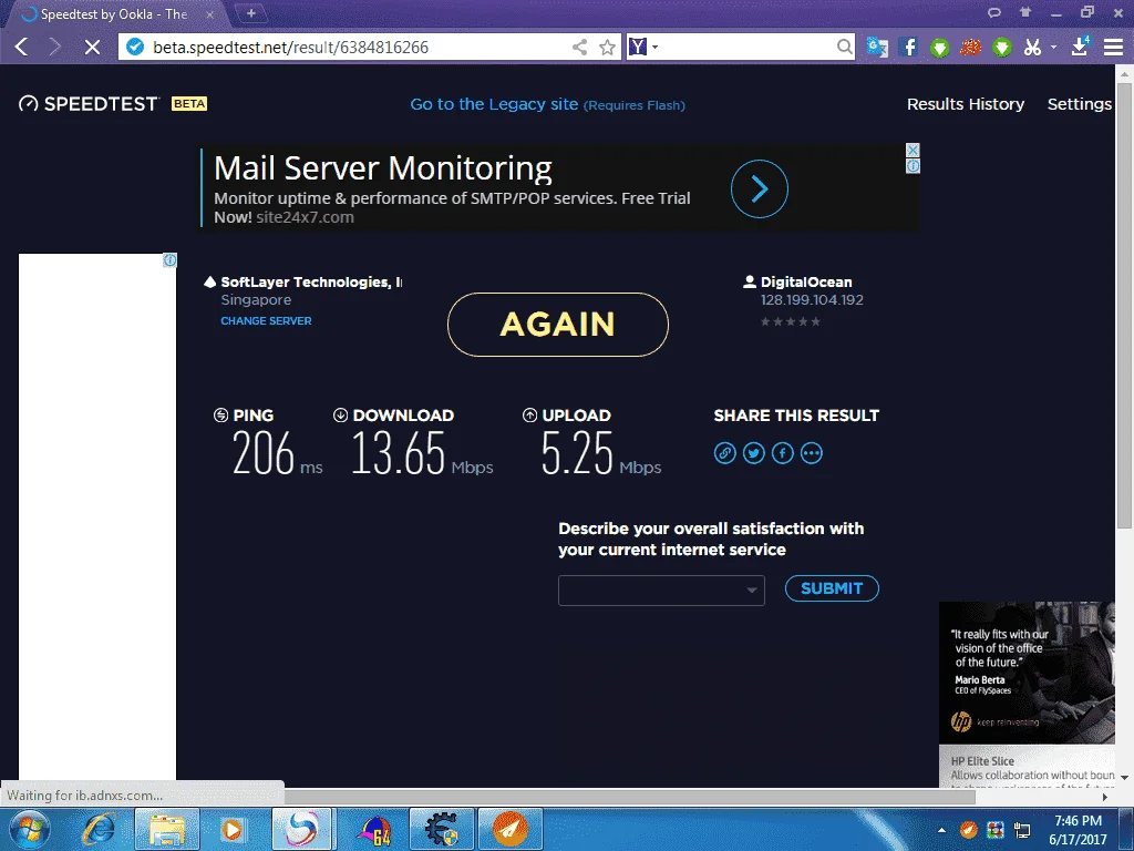

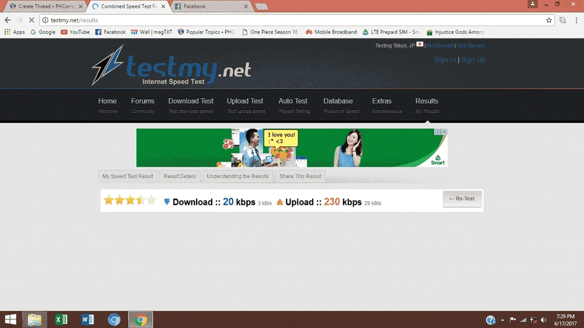

Mga boss, patut naman kung papano ko mapapabilis tong internet namin. Sobrang bagal kase talaga. Hanggang FB lang sa CP sa sobrang bagal e. Walang antenna(mimo). Hindi rin siya open line. Prepaid sim Globe. Huawei model b315s-936 globe/lte broadband. Internet kase namin e 999/mo. 20g/mo. lang siya. Kaya pag naconsume na namin lahat sobrang bagal na ng internet speed. Hanggang FB lang talaga, hindi pa makapanood ng video.

dapat mga ganito yung speed nyan kahit walang mimo na gamit

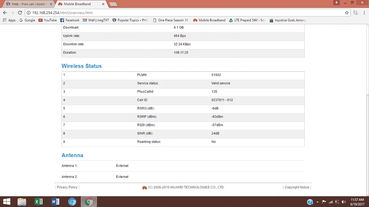

ano rssi?

Yung RSSI nasa screenshot ko.

ang ganda ng RSSI mo -57dbm, no need na mimo...:)
