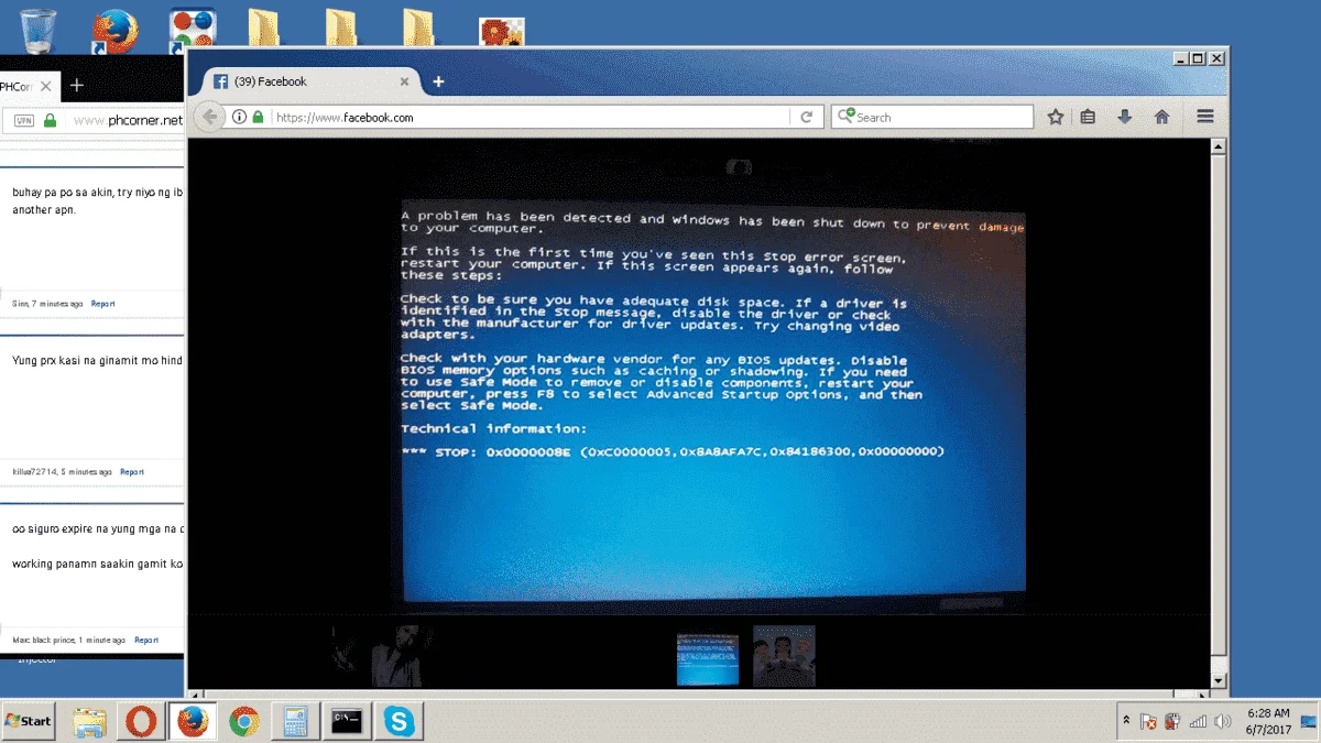

nakaka pasok ka pa ba sa homescreen o sa safe mode? kung oo, try mo uninstall yung software na install bago nagkaroon nang BSOD. Usually incompatible software yung cause, nagkakaroon nang memory leak. Kung ayaw tlga mag boot at nag blue screen nalang, usually me problema sa ram mo.
puwede yan is search sa google yung 0x00000 atbp para malaman mo yung cause pero gawin mo din eh restart mo pc mo then hold mo yung f8 para magboot sa safemode , then kung lumabas yung safemode option pilliin mo lang safemode para disabled ang drivers...minsan kasi software driver ang problema kapag corrupted na or kayanaman failing hardware mapa RAM or HDD..try mo din linisin at i check ang RAM or chkdsk sa HDD...paki check din sa bios kung tama pa ang temp at voltage ng psu kasi minsan kapag pasira na yung psu na dadamay yung RAM kasi di sapat or tama ang voltage which leads sa corruption ng data sa RAM o yung instruction kaya nagblubluescreen...
nag game ka po ba ng lumabas to?ulit ulit po ba na lumalabas to..usually po memory po ito.
pero my na encounter po ako nito iba ginawa ko.
paki linaw po yung ngyari para masolve ng maayos.
alamin po bkit to lumalabas.at mgpasalamat po kayo pag my lumabas na ganito kesa totally shot down.
marami pwede solution d2 at huli format.pero iwas muna s format.obseve po at matuto sa experience.at s exp ng iba.
