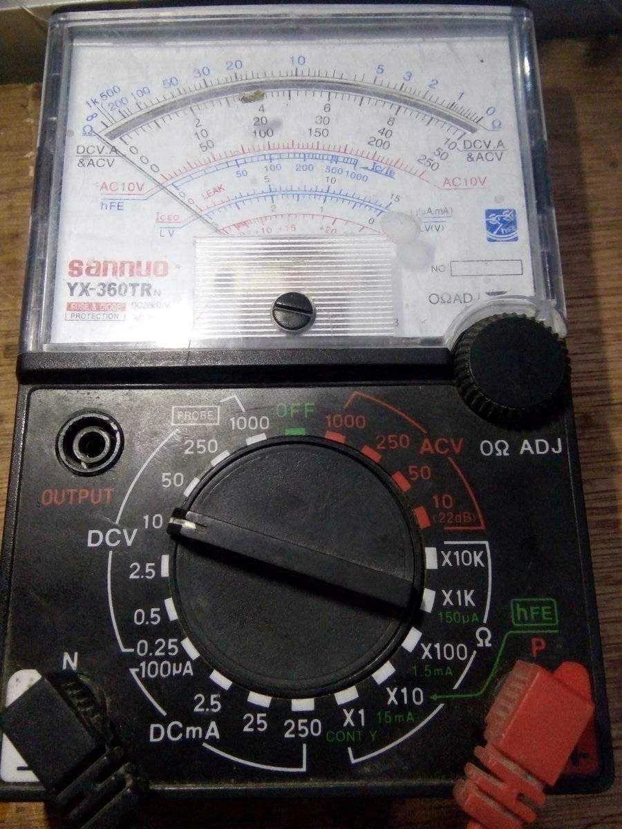

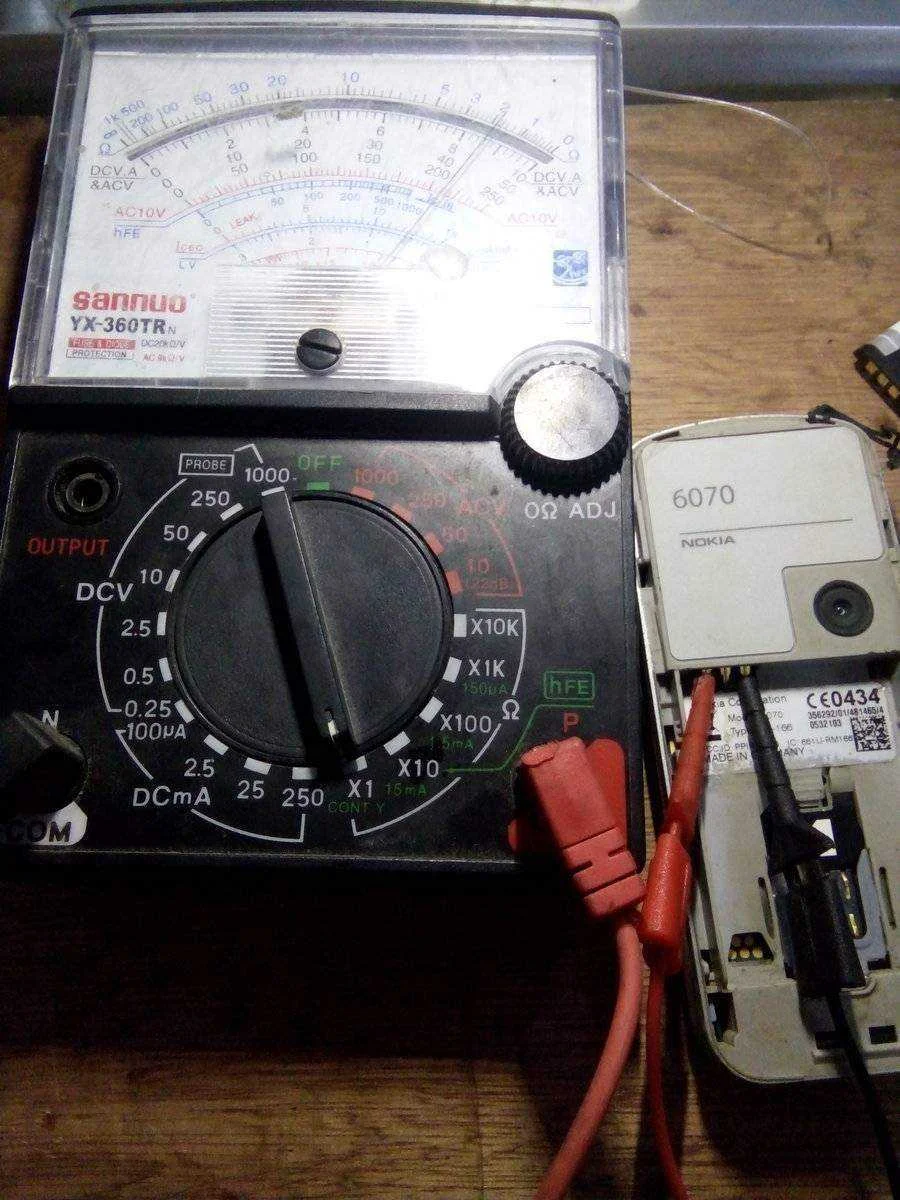

una;check baterry' gamit ung tester o kng wala kang tester gamit ka ng led or buld na 4.5 volts or 3.5 na led volts
tester. select range switch sa dcv 10 gaya nito

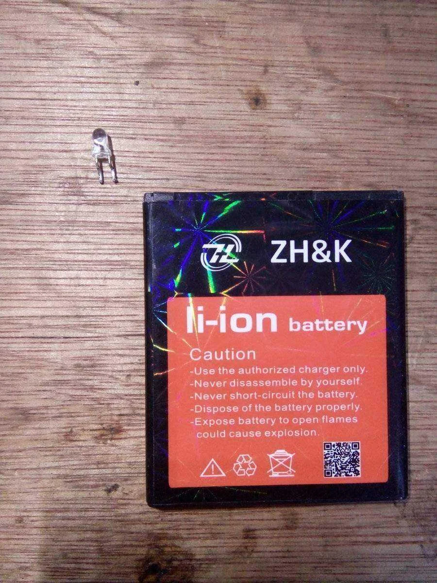

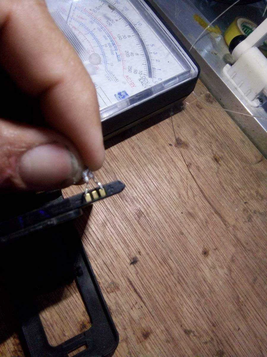

kng wala ka tester pwd ung led gaya nito

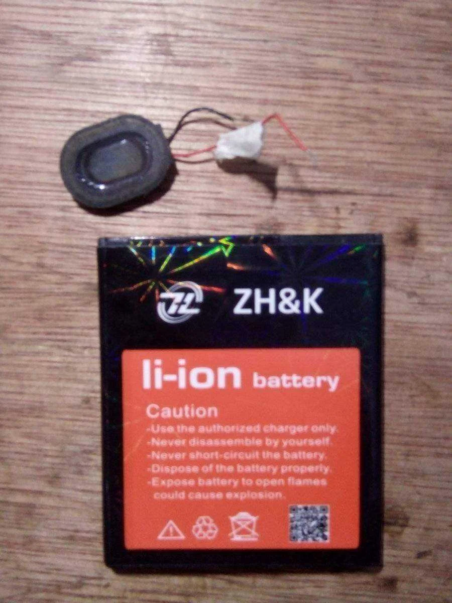

kng wala ka led pwd din speaker

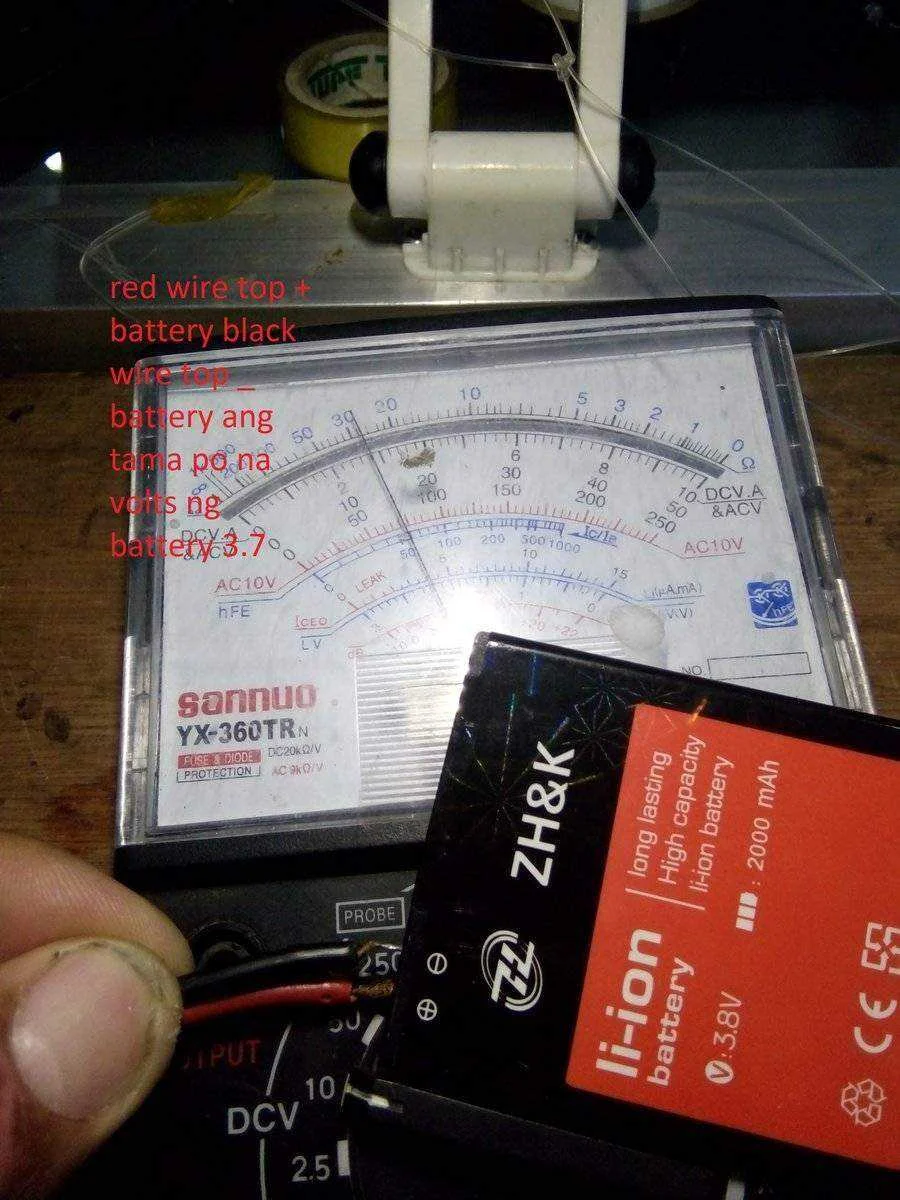

kahit ano na speaker pwd top red wire sa + nang baterry top black wire sa -ng baterry pa my tumunog ok ung batery
paano? malalaman kun sira ung battery;

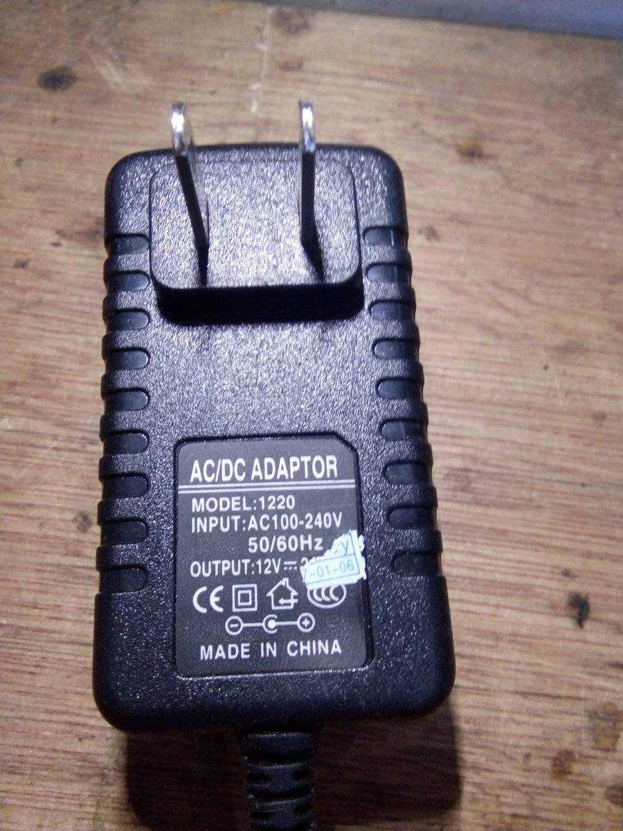

1;tester; select range switch to dcv 10 pag hindi gumalaw ung meter pointer sira ung battery or dead ang tawang namin jan kaya kailangan mo ng power suply
na 12volts pang buhay...
paano? ang gagawin.
cut the wire top red wire to + battrey black top - in battry wait 3 to 5 minuts..

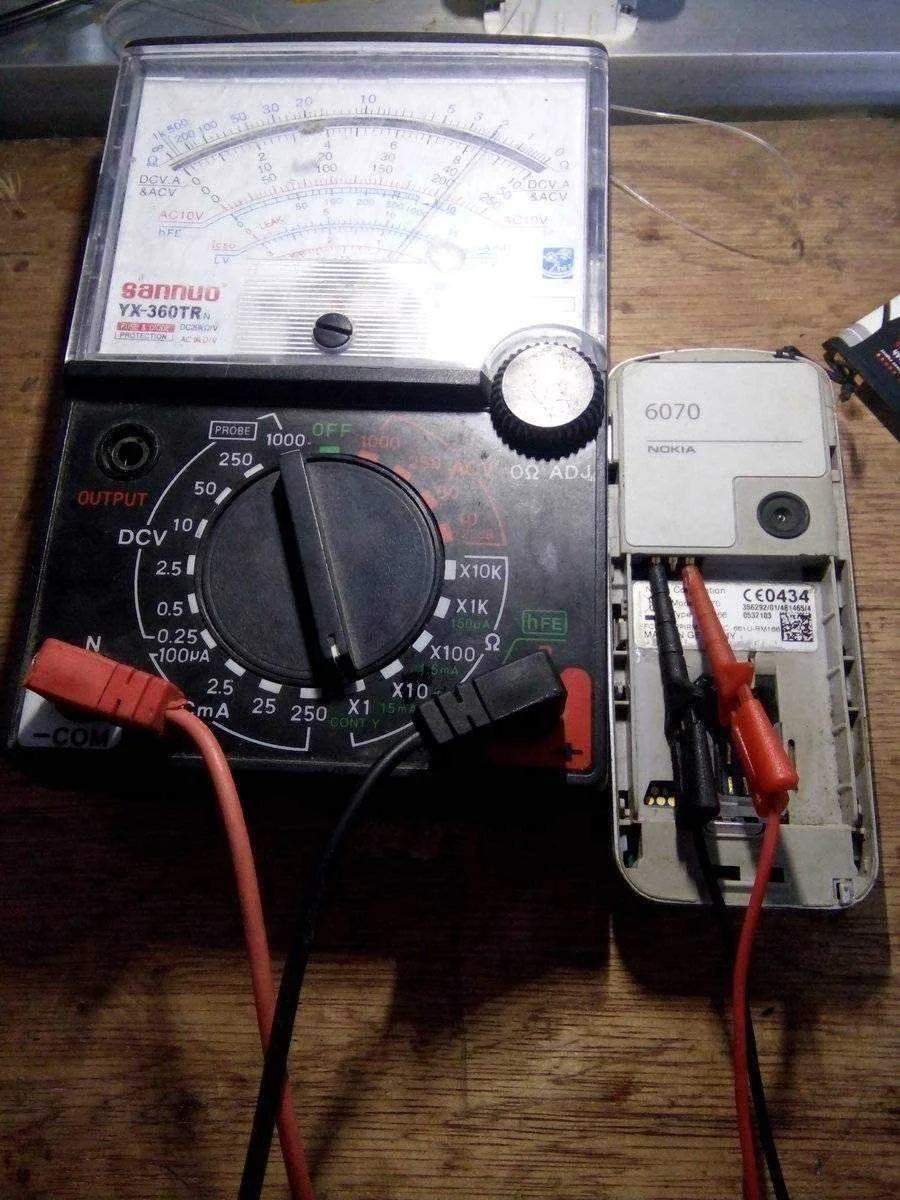

pangalawa:sira
tester battery terminal,
tester;select range switch to x1 or x10 dapat po ung meter poiter papalo sa 3oms ot higt pa
(god)
shorted;pag binaliktad mo ung red sa tester inilagay mo sa - at ung black inilagay mo sa reb pag pumalo siya shorted po ung unit
shorted ang unit;

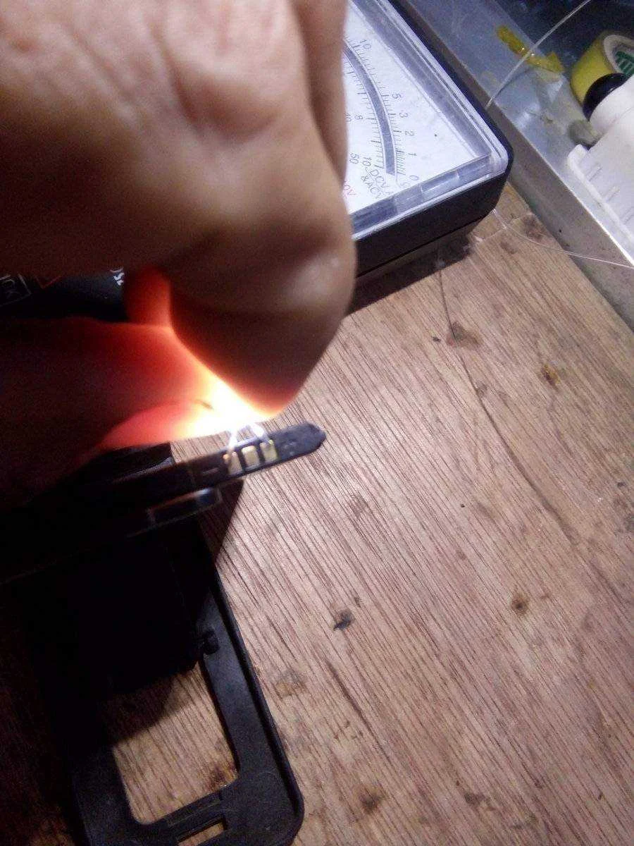

una; bukasan ang unit
pangalawa; cleaning mo ung unit need mo nang brush thener coton at patoyuin sa hot air kng wala ka hot air pwd man sa araw 3to5 mints try mo tester kung shorted padin kung wala na try mo open ung unit

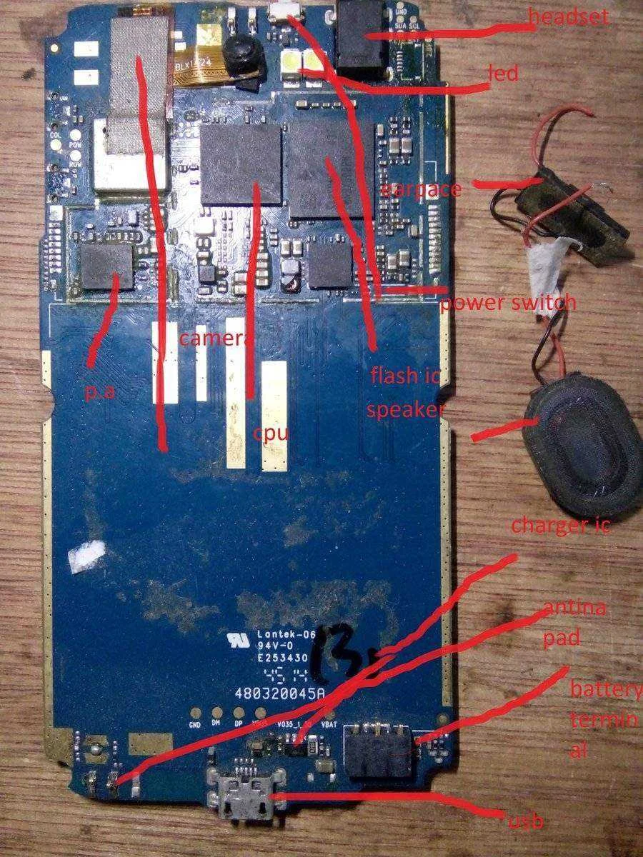

parts of model
