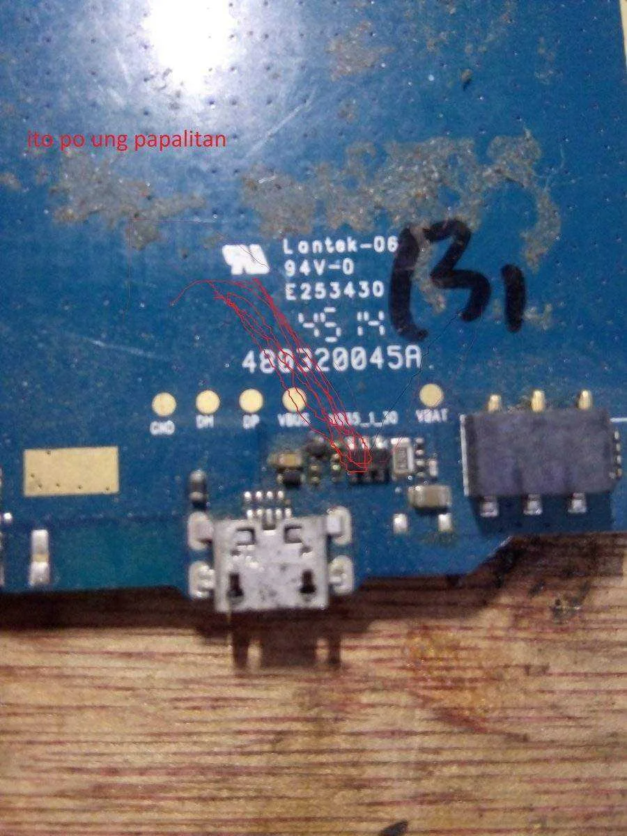

Boss, may isang phone ako d2 nag chacharge xa √ pero hindi uma angat ung battery percentage pinalitan ko na ung battery √ nagawa ko na i reformat ung phone both recovery and sp flash tool at pinalitan ko na rin ung usb port nya via soldering iron... pero no luck ganun pa rin ung problema boss nag chinacharge ko nlang ung battery via clip charger tas kapag nag bubukas na ung phone umiinit maxado ung board sa may upper part at chinacharge ko xa sa via normal mode hindi talaga umaangat ung battery percentage hanggang ma lowbat at mamatay. ...so any suggestion po?

may parts po yan na short or leak po una may charging ic po yan na nito..You do not have permission to view the full content of this post. Log in or register now. pa may leak po yan nag iinit po.

Yes po boss yan ung nasa pic ung pinalitan ko pero ganun pa rin.... xenxa na wla talaga ako maxadong alam pagdating sa mga hardware issue eh... kaya hindi ko na ulit ginalaw ung phone na yun. Ung brand nga pla nun cherry mobile cosmos x.
ito po ung pinalitan po boss

Nice info boss haha ung kulay puti ung tinutukoy ko na pinalitan ko pero ung sinasabi mo na itim jan sa pic di ko pa nagalaw yan. Salamat try ko kapain yan haha
ok po boss sa lahat na unit may mga charging ic yan po marami na ako na pinalitan na ganyan ang mga prolima nila wala pang bumabalik hehehe tested ko yan.
